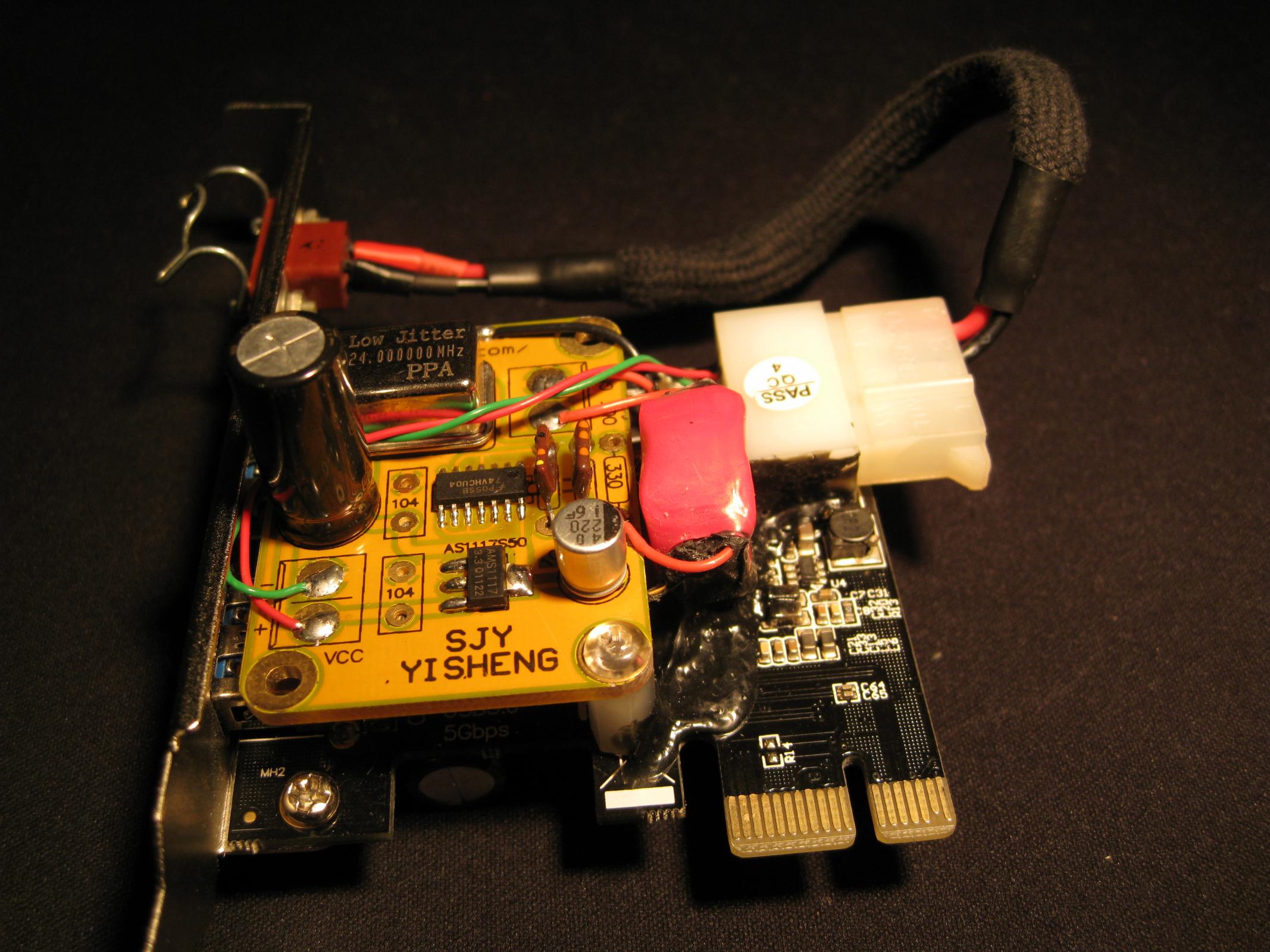

Den_K 0 Опубликовано 12 октября, 2017 Заменил кондеры в лбп. Было , стало Поделиться сообщением Ссылка на сообщение Поделиться на другие сайты
Letuchkin 313 Опубликовано 12 октября, 2017 Заменил кондеры в лбп. Было .... , стало ... И...? Система: ПК(Рабочая станция) -> (via Wi-Fi) -> NAA -> ЦАП DSC2 -> Beta22 -> Phonon SMB-02 (персональный MOD) или Sennheizer HD800 (персональный MOD). Портатив: QLS QA360 -> Phonon SMB-02. Продаю: Поделиться сообщением Ссылка на сообщение Поделиться на другие сайты
Den_K 0 Опубликовано 12 октября, 2017 И грею. Вообще звук стал ярче,но с прогревом должно уйти. Поделиться сообщением Ссылка на сообщение Поделиться на другие сайты
Al-ich 305 Опубликовано 12 октября, 2017 (изменено) @Den_K, Приветствую.Любопытный БП. На трансе две вторички. Они запараллелены или одна болтается в "воздухе"? Изменено 12 октября, 2017 пользователем Al-ich Поделиться сообщением Ссылка на сообщение Поделиться на другие сайты
Letuchkin 313 Опубликовано 12 октября, 2017 (изменено) @Den_K, а что раньше стояло? На фото невидно. Да, и что вы от него питаете, и каким напряжением? Изменено 12 октября, 2017 пользователем Letuchkin Система: ПК(Рабочая станция) -> (via Wi-Fi) -> NAA -> ЦАП DSC2 -> Beta22 -> Phonon SMB-02 (персональный MOD) или Sennheizer HD800 (персональный MOD). Портатив: QLS QA360 -> Phonon SMB-02. Продаю: Поделиться сообщением Ссылка на сообщение Поделиться на другие сайты
Den_K 0 Опубликовано 12 октября, 2017 Al-ich Аналогично. По поводу обмоток транса ничего сказать не могу. Если узнаю отпишусь. Раньше стояли Panasonic FM,тех же номиналов. Питаю Рра v2 5V1A через molex разъем. Поделиться сообщением Ссылка на сообщение Поделиться на другие сайты

Al-ich 305 Опубликовано 14 октября, 2017 (изменено) то с просадкой батареи будет менятся звукА не нужно жмотиться и вместо 2-х аккумов использовать последовательно-параллельно 4-6 (18650 к примеру), и не за "3 копейки". Тогда все будет в ажуре. Если со стабом, качество будет определять стаб.Упрощаете. Вот если б стаб все определял...., вот было бы хорошо. В конечном счете дело хозяйское. Имея аккумуляторный БП, не вижу ничего дурного в собрате от сети.ИМХО Достойный линейник сродни произведению искусства и примитивного подхода не приемлет. Требуется понимание конечной цели, труд и терпение. Потому как не елочную гирлянду запитываем. Изменено 14 октября, 2017 пользователем Al-ich Поделиться сообщением Ссылка на сообщение Поделиться на другие сайты
Al-ich 305 Опубликовано 14 октября, 2017 ...та разница, которую слышно при замене качественного стаба, или емкости, на такой же с одинаковым номиналом называется вкусовщиной и отношения к качеству звука не имеет.А что, качественные ЦАПы звучат одинаково? Если вы слышите разницу между батареями разных производителей через стаб...При чем тут разные производители. Речь шла о быстром разряде аккумов, если их количество не достаточно. В любом случае от аккумов идет более чистое питание, чем от транса с диодным мостом. Напомню вам пословицу про деревья и лес, а с лекциями про электротехническое творчество, это в местный детсад...Дмитрий "Устами младенца глаголет истина" . Да, занимаюсь электротехническим творчеством, полезное и увлекательное дело... Поделиться сообщением Ссылка на сообщение Поделиться на другие сайты
Al-ich 305 Опубликовано 17 ноября, 2017 Приветствую. Дошли руки до замены кондеров в РРА 2v. Заменил все электролиты (4 штуки) на музыкальные, номинал в номинал. У меня выбор пал на Silmic2, но это не принципиально. Положительные измения во всем слышны сразу, после прогрева тональный баланс подровнялся. Почерк конкретных кондеров чувствуется. Работы не много, основная проблема в удалении с верхней платы клея. Форумчанин Den_K использовал изопропиловый спирт, это лучший вариант. У меня его "под рукой" нет, пришлось положить на клей вату смоченную в бензине, завернуть в целлофановый пакет и подождать пару часов. Клей отходит от платы, лишнее удаляется подручным способом. Уайт-спирит оказался бесполезен. Не ленитесь попробовать . 2 Поделиться сообщением Ссылка на сообщение Поделиться на другие сайты
Den_K 0 Опубликовано 17 ноября, 2017 Ну и самое главное-как звук? Поделиться сообщением Ссылка на сообщение Поделиться на другие сайты
Al-ich 305 Опубликовано 17 ноября, 2017 Ну и самое главное-как звук?Привет. Так ведь написал, что положительно во всех аспектах . Сам себе удивляюсь, что до сих пор этого не сделал. Поделиться сообщением Ссылка на сообщение Поделиться на другие сайты
