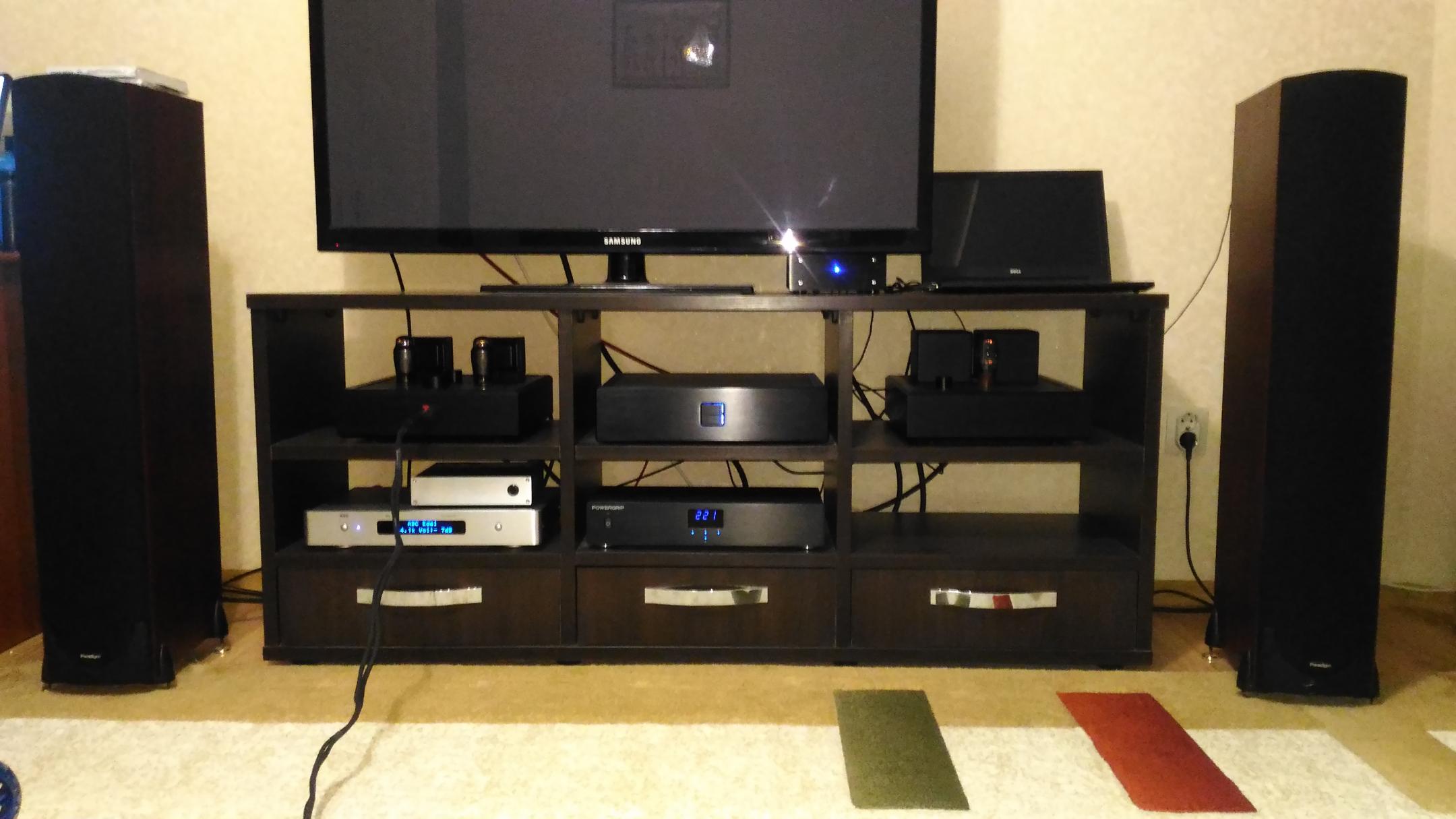

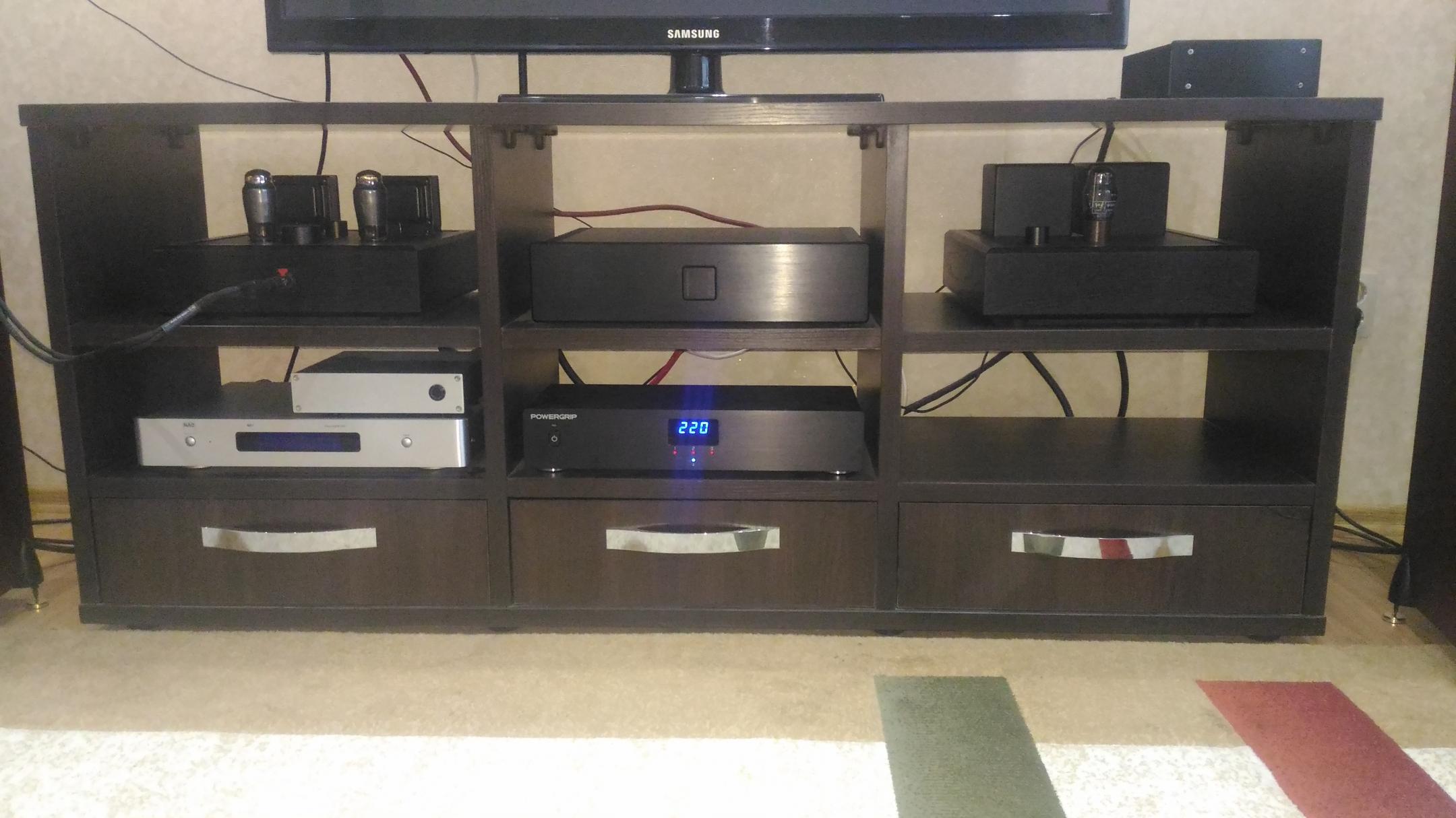

Текущее состояние системы
Как же всё аккуратно)
У меня же полный ахтунг :stopit:
амбушки к AKG 812
пыли только с палец толщиной, поэтому вечером и фоткаю :yes: И ноутбук с БП сто раз переставлял туда сюда, скоро придется телек на стену повесить и забивать уже верхнюю полку, есть даже идеи чем...
Чем то черным еще бы винты на БП, который сверху закрасить и было бы вообще отлично. Чем интересно можно закрасить, маркер наверное не вариант видно будет. Как то попробовать подобрать винты что ли.
