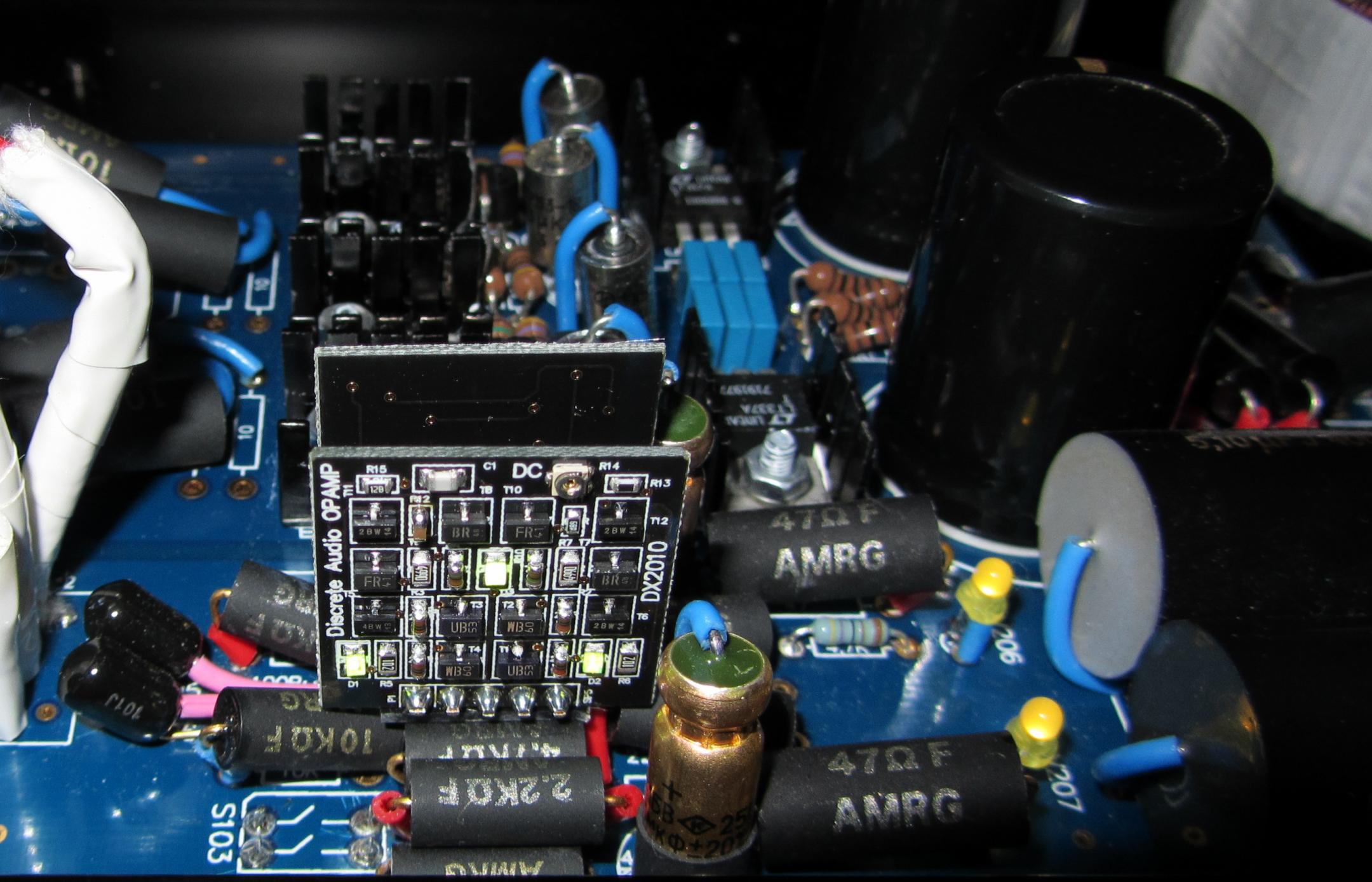

Я ставил Amtrans AMRG Series - 2 Watt "Premium" Carbon Film Resistors.

можна тот же модели которые ты ставил поставить?
а конкретно 100k ?
А где там резистор на 100 KOm стоит, я что-то не вижу? Есть на 10KOm, на 100 не вижу.
В основном я везде старался применить именно резисторы Amtrans (на фото), хотел проверить их "звучание" на сигнальном тракте, но пока так усилитель до конца не собрал, пока занят Бетой22 - Кристал.
И как в итоге Амтранс, по описанию красота, что в живую на слух у Вас получилось?
Амтранс очень хорошие резисторы, если усилитель полностью собран на них, то он получает очень "красивое" звучание с очень "мощным" басом. Я его, пока, так до ума и не довёл, занят другими сборками, но как закончу вернусь к этому. Хоть это и клон Леманна (всё согласно схеме оригинала), но он по звуку гораздо лучше, чем любой оригинальный Леманн (и совсем не похож на оригинал) ..., и вот как-то оригинал уже даже в желании не возникает слушать (имея сборку Б22 на "фольге"), а эта сборка клона меня как-то зацепила и желание довести её до финального вида до сих пор меня не покидает.

@zAg,
Спасибо за ветку, вами организованную, на которую я наткнулся пару месяцев назад в поисках лекарства от китайского звука китайского клона Lehmann. Прошел почти весь ваш путь (только поставить резисторы Амтранс жаба задавила, и визуально что-то они на плате смотрятся монструазно :), я впаял на обвязку ОУ Audio Note Tantalum Film и на обвязку транзисторов Takman Metal Film).
ОУ DEXA оказался действительно лучше Burson. Теперь я хочу попробовать (уже заказал) вот такой набор: ОУ Sparkoslabs SS3602 и дискретные регуляторы напряжения Sparkoslabs SS1117-17/SS7915 (заявлен очень низкий уровень шума).
Изменено пользователем cher908
Они так выглядят, потому что: инкапсулированы в черный анодированный алюминиевый корпус, залитый в высокотемпературную проводящую смолу, плюс к этому их выводы имеют позолоченную медь. Поэтому их приходится не просто размещать на плате предназначенной для установки резисторов классического размера. Но из тех резисторов, что я пробовал на Кубе, они по звучанию подошли лучше всего (не пробовал только фольговые) изменив до неузнаваемости звучание классического Куба, только они дали такой мощный бас, который оглушает словно выстрел из пистолета (довольно интересное ощущение). Закончу свои начатые проекты и вернусь к этой сборке Куба, надо купить приличный потенциометр и всё собрать в корпус.
