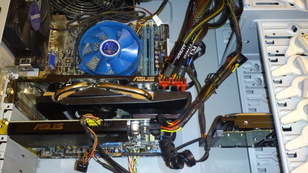

Суть такова: подарили мне давеча наушники ATH-M50, интегрированный AC887 их еле тянул и пришлось купить ЗК, выбор пал на ASUS Xonar Essence ST (материнская плата маленькая, видеокарта заслоняет все PCI-E слоты, а простой PCI как раз удален от всей остальной начинки минимум на 5см).
Установил, послушал - Ура! - в музыке появилась мощь, детализация, громкость...НО через некоторое время начал различать слабые потрескивания на некоторых композициях (формат музыки не имеет значения, как и преобладание НЧ или ВЧ на отрезке с треском - даже в foobar), при переключении песен вконтакте, передвижению по песне, даже в fallout 3 в некоторых помещениях фоновая тема издает небольшие щелчки через равные промежутки времени (с ритмом не совпадающие). :notknow:
Перепробовал все - и записывающие устройства все отключал, и обновлял драйвера и с килобитами/герцами поиграл и задержку ASIO делал максимальную - ничего не помогло!
Только что появилась еще проблема, которой не было ранее - после выключения компа на колонки все равно подавался сигнал (тихое гудение). :roulette:
Может кто сталкивался с проблемой? Брак ЗК? Несовместимость? С другими устройствами уши не щелкают, колонки от карты щелчков не издают (фронталки от IHOO)...
После последнего выключения компа возникла еще одна проблема! В колонках появился тихий сигнал (шум). Возможно все беды в питании? Вот как у меня подключено (кабель питания был в комплекте с этими ответвлениями, не знал куда их деть и примотал к кабелю):http://forum.ixbt.com/post.cgi?id=attach:12:55149:1:1.jpg
По поводу гула в колонках - наверное это так проявляется работа всртоенного в них усилителя. Фоновый шум, который усиливается при выкручивании громкости нк колонках на максимум, и уменьшается, когда делаешь потише?
То, что слышны щелчки в М50 - это странно. Могу выдвинуть лишь одну версию: Аусус ксонар - карта, у которой наушниковый выход рассчитан приемущественно на высокоомные и среднеомные наушники. А М50 - низкоомные, к тому же с очень высокой чувствительностью. Действительно, М50 под ксонар не очень хорошо подходит.
А еще у М50 несколько акцентирована обаласть ВЧ, и имеющиеся щелчки поэтому еще сильнее слышны.
, возможно и так, хотя в обзорах М50 наоборот говорят об их НЧ-ориентированности, а в настройках драйвера наушников я от режима 0-65 Ом не уходил... все же кажется что косяки на программном уровне - щелчки при работе с музыкой в браузере и на некоторых муз темах в игре. Фубар тоже щелкает, но только по ходу некоторых песен в разных моментах...хотя если прислушаться - в фубаре щелчки не совсем такие, скорее слишком острая передача некоторых ВЧ звуков..
Несите карту в магазин, это ж явно не из-за того, что наушники низкоомные :)
Проводок, что вы подключили от карты на Front Panel, не пытались убрать?

@GigArt, как раз таки он там оказался в ходе экспериментов, что без него было, что с ним - все одно(
У меня щелчки возникают если идет передискретезация. Мб карта в 48кГц работает?

@TeeGReeN, разве должно зависеть? в любом случае, частоты я перебрал все с битовкой:(
У меня ничего подобного с Essence ST не наблюдалось при любых настройках.

@murloc, Эта карта в режиме асио очень часто дает щелчки, попробуйте wasapi.
Всем спасибо, разобрался, хрень в браузере лечится отключением кривого флэш плагина, а остальное - @ozonoleg сказал правильно, через асио лучше не пускать:(
а к ATH-M50 претензий нет, играли как источник! иногда хочется чтобы они были менее откровенными :)
