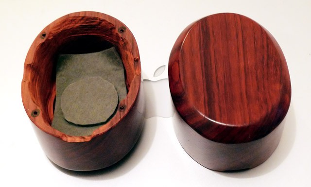

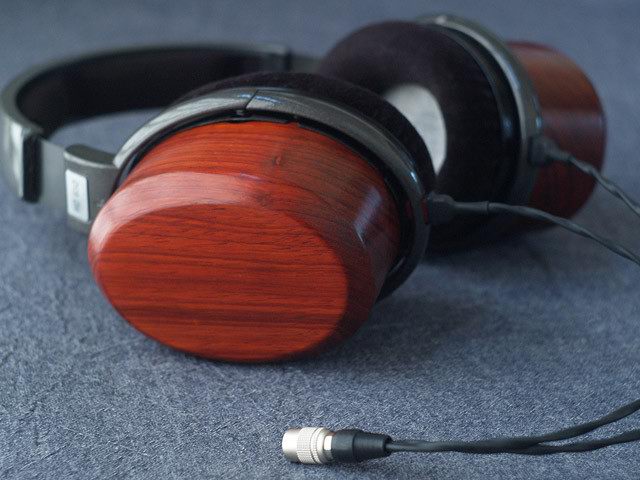

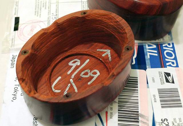

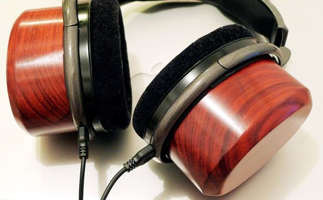

Дорабатываем Sennheiser HD650 Я знаю что практически абсолютно всем не угодились звучание HD650. И совершенно неизвестно за что покупают HD650. Конечно же вся проблема это в плохом качестве провода и неправильное оформление! Специалисты сенхейзера - действительно либо тугоухие, либо ....ни разу не посещали филармонии
Начнем по порядку, с картинками:
Заказываем у вашего знакомого слесаря дяди Васи (пообещайте ему качественной водки) или поищите у интернете (там, найдете навалом, например по ключевому слову "хочу купить Padauk
Выкиньте на помойку старую железную (с металическим призвуком!) крышечки HD650, и добавьте деревянную крышку (с мягким звучанием натурального дерева):
640x396, 61,5Kb
Осталось поменять провод (не в коем случае не у дяди Васи, только специализированый, например в поисковике: "хочу купить APureSound V3")
Выбросите старый провод тоже на помойку (которая давала "каша" в звуке) и добавьте только этот провод:
Второй день прошел не зря...
Кстати, после такой "доработки", незабудьте выкинуть все ваши лицензионные аудио диски... слушать их будет просто невозможно...

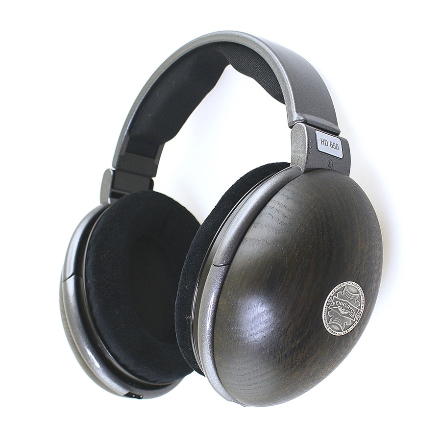

Фото тюнинга.
CowonZ2,Sennheiser HD650, Sennheiser ie80,Техникс F 880,ASUS Xonar Essence One,ресивер Ямаха 573,фронт Ямаха 555,тыл Ямаха 333,саб Ямаха 215,центр Ямаха 444.собака чихуахуа Рич......
@Kamry, А что с гарантией?
upnp-BBB-pcm63-VL2012-HD650v2.
Wiim Pro/Synology. PCM1702/63/56,TDA1540/41,AD1860. Уси.:Danfi/П`ецик/Abbas.Наушники: DT911/150,HD650,Sony MA900,RS1i,Denon 5200,musicmasterX1000Pro 600ом.было: PS500,W1000X,Grado RA1,SR325,Fostex HP-A8,W1000S,HE-4,AKG K712,Grado SR225i,DT990PRO,DT880PRO,violectric v200,Elfidelity USB-MAX,HM603,JVC-RX700,DSC1,FHA1.5
Если их снять практически ничего не изменится. Какой призвук? :D
