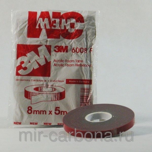

Лёш, мне тут коллега на работе советует скотч ZM(может найдёшь у себя) двухсторонний, универсальный.
ZM? 3M?)))

Вообще двух-сторонний скотч, что продается в строительных магазинах (желтого цвета), достаточно крепкая вещь. Главное, хорошо обезжирить поверхности амбушюр и динамиков перед его наклеиванием, и сам скотч приклеивать не кусочками или полосками, а на всю поверхность амбушюр или динамиков (в зависимости от удобства) ровным слоем (аккуратно обрезая излишки маникюрными ножницами), и под конец прижать аккуратно посильнее на 5 мин.

Да, 3M самое то, кстати именно 3M изобрели скотч и много всего другого.
Не знаю где ты его купишь, спроси в конторах которые занимаются ремонтом ноутбуков/планшетов/смартфонов,
как раз 3M там обычно и используется. А просто так в магазине не найдешь, но может продаваться в магазинах
для ремонтников вместе со всяким паяльным оборудованием и запчастями.
Обязательно хорошенько обезжирить.
