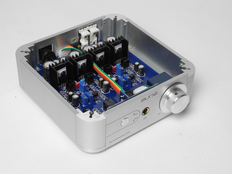

Коллеги по пандастроению, а есть кто-нибудь в Москве, кто собирал Панду из кита? У меня есть подозрение, основанное на сборке трех китов, что в ней есть баг в схематике, который почему-то у zag18 не проявляется на обоих усилителях, а у меня проявляется на всех трех. Отпишитесь, у кого есть Панда?
У меня была готовая сборка от Aune и ничего подобного у него не было. Ни помех, ни дисбаланса каналов, ни шумов-ничего. Прекрасный усилитель, видимо, проблема в ваших экз.
в трёх подряд - так не бывает.

Видимо у вас бывает. Ни у меня, ни у Зага такого не было.
у вас и зага нет осциллографа. Я хочу посмотреть на исправную панду осциллографом, прежде чем соглашусь с этим.

Вы эти проблемы на слух слышите или только видите на осциллографе, пардон?
у меня три собранные платы. У первой проблема была настолько явно слышна, что именно из-за этого я полез туда смотреть осциллографом. У второй и третьей плат проблема настолько мало слышна (разброс помехи около 0.7-1 милливольт), что не будь первой платы и не научись я выделять из тишины эту помеху - я бы не услышал и не обратил бы внимания на нее. Слышно только если плотно закрыть окна и выключить все электроприборы типа очистителя воздуха, создать полную тишину в помещении. Форма помехи одинаковая, амплитуда разная.

Если смотреть на Aune Panda, то сборка должна быть такая (или ещё более ранняя, собранная из такого же набора):
а не такая (более новая)
