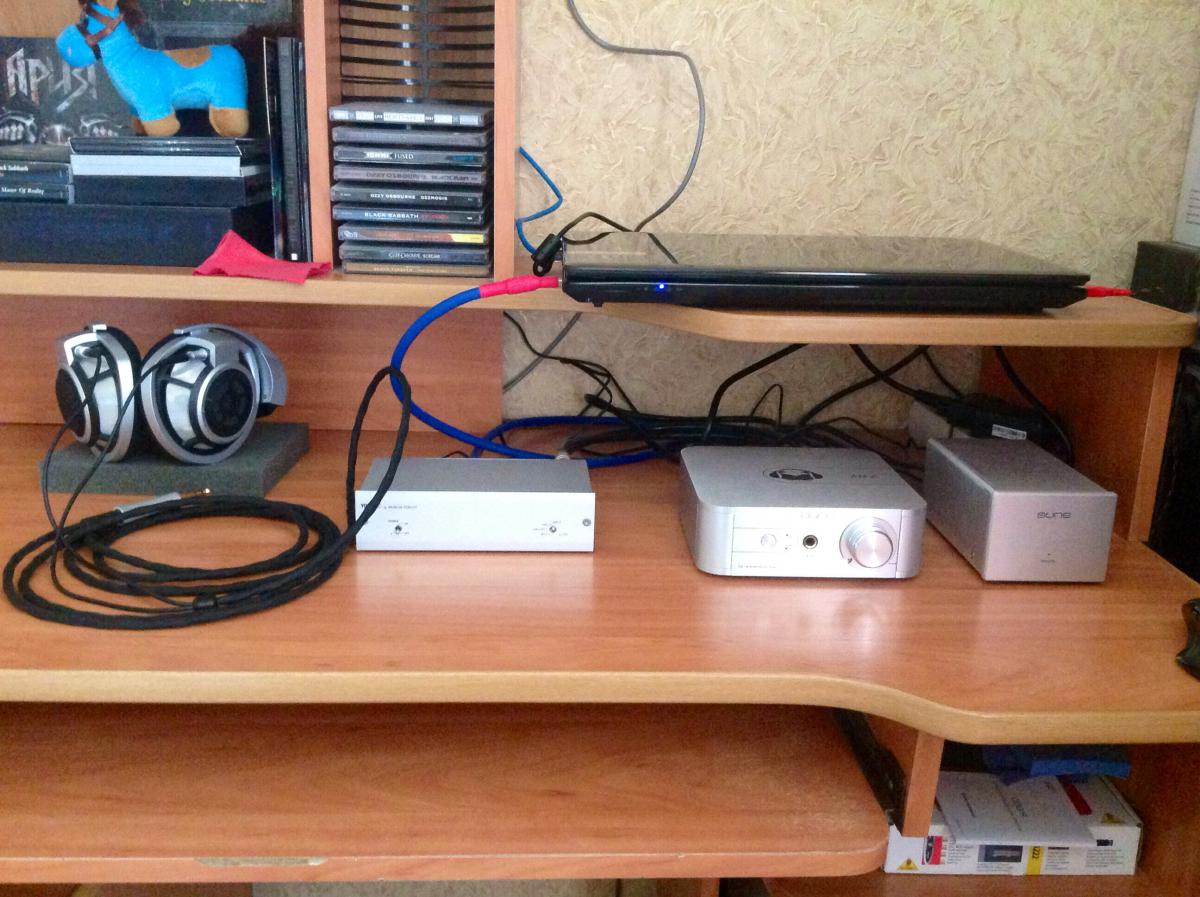

Да не за что!)) вот фото всей системы:

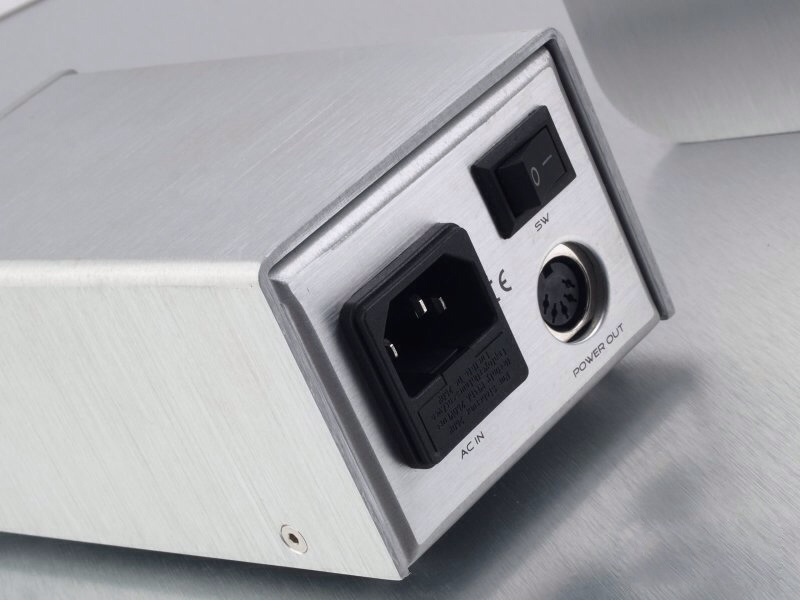

Кстати, имеет ли смысл заменить шнуры питания? Ясно что основной то кабель более качественный даст прирост, но вот на счет второго, соединяющего БП и корпус я не знаю. Даже разъемы такие видел в старой советской технике у отца. К слову, в продаже , например, в Олкайблс тоже не видел.
Может и стоит, но это надо пробовать, даст ли это лучший результат или нет. Лучше наверное чтобы этот отвод был сделан из моножильных проводников, таких как у стандартых отводов трансформаторов, что устанавливаються в один корпус с платой.

А как правильно обзываются то разъемы у того " апендицита" между БП и корпусом то?))
Эээх... Тяжело с гуманитарным складом то)))
Изменено пользователем Gold
Да я и не видел, что там у Аун стоит, наверное сетевые коннекторы, но вот как называеться данный тип? А родной не разборный? А то можно его использовать, установив другой кабель.

, вот нашел фото с этим разъемом.
Видите, один стандартный, а другой я и хз)
Паять я не умею да и незачем, а вот купить более кошерные проводочки к нему было бы хорошо.
Искал где нибудь в наличии данные коннекторы, но пока не нашёл. Похоже это DIN Midi Разъём http://ru.wikipedia.org/wiki/Разъём_DIN, вот под него и надо пятиштырьковый DIN Midi коннектор, типа такого, но не совсем, немного отличается. http://www.*****.ru/neutrik_NC5MX.html

@GigArt,Безусловно,а как же :yes: Тем более у нас их пока нет,и когда привезут не известно.Можно здесь http://gudlaf.com.ua...e_s2_panda_mk_2 но опять же они закажут на твой адрес с китая,так лучше взять как верхняя версия панды https://cn.shopotam....58271-item.html и 4 Elna Silmic в свободные места по максимуму,что влезет,как на дорогой версии с апгрейдом.
P.S.Этот разьём вроде похож http://www.slami.ru/netcat/modules/catalog/CNT16663#prettyPhoto

Точнее вот такой, 5 PIN DIN / MIDI CONNECTOR. http://www.nyproaudio.com/servlet/the-2161/NEUTRIK-NP2X-1-fdsh-4"-TS/Detail

Вот спасибо! Теперь буду Олкайблс мучить)) Я уверен, что с заменой коммутации он заиграет новыми красками. :music:
А можно, наверное, и на том сайте, где я дал ссылку на Neutrik 5 PIN DIN / MIDI CONNECTOR, попробовать заказать эти коннекторы.
