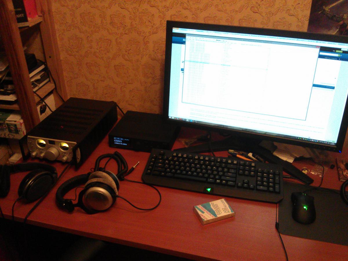

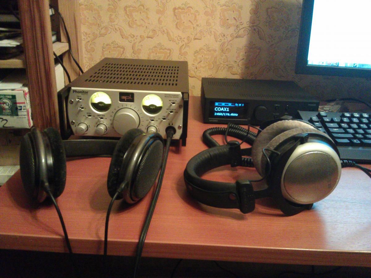

Добавил пару фоток:

Добавил пару фоток.
