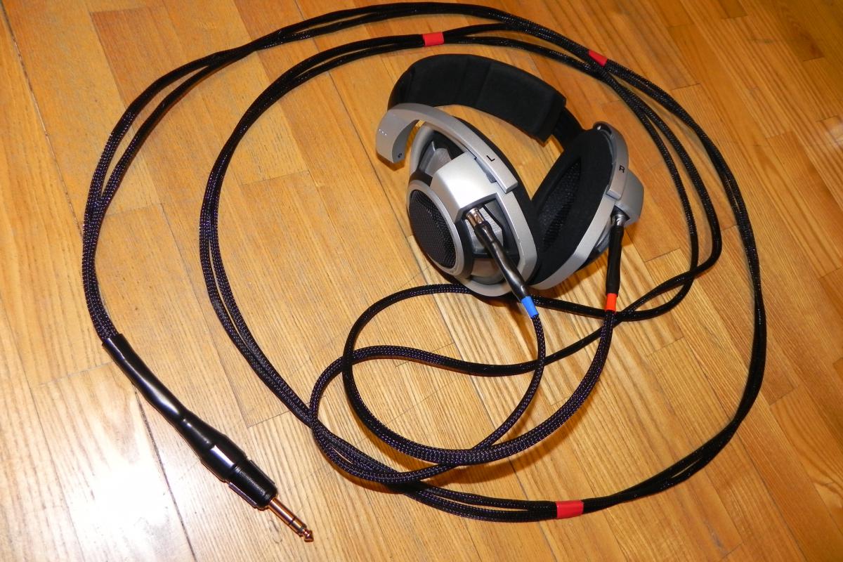

ДЕМОНСТРАЦИЯ ВОЗМОЖНОСТЕЙ оптимального кабеля RLS-6 для HD800(по мнению многих экспертов)
приносите любого брендового конкурента-сравним,,,,,,,,,,,,,
И впервые мастер-класс по изготовлению кабелей наушников-циклы и технология изготовления.

А можно прямо здесь консультацию по распайке коннекторов для 800х. Я намучился, пока паял их, такие мелкие, так их еще и заизолировать надо, т.к трубочка в которую они вкладываются всего 2-3 мм по внутреннему диаметру, да еще токопроводящая.

ответил в личку
надо от самого кабеля провести пару тонких многожилок в хлопковой изоляции
их -то и паять непосредственно к тем усикам коннектора
главное-не перегреть,они моментально становяться несоосными
Изменено пользователем sergst

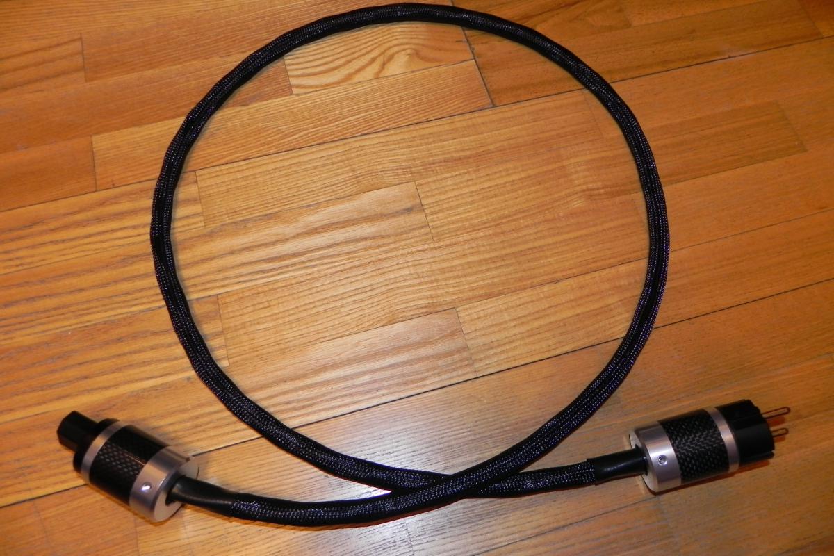

Новый сетевой кабель сделанный из проводников Western Electric
можно будет провести тест-сравнение с сетевиками Oyaide Tunami GPX и Kondo KSL.
кроме этого могу передать на прослушку в системе покупателя

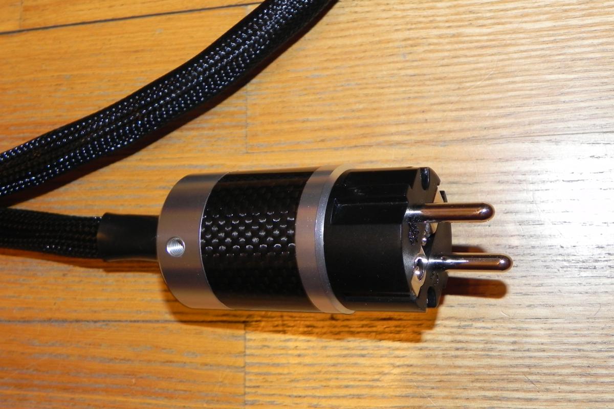

сделал фото
3 луженые многожилы WE диаметром по 5,5мм

диаметр 5.5мм? - не ошибся случаем?
именно диаметр 5,5 каждой жилы
их всего три-cвиты между собой
общий диаметр кабеля 13 мм
а что не так?
@sergst,
да нет... всё так, - просто с таким диаметром монстр должен получиться... прутья по 5.5 мм диаметром согнуть, наверное, не так просто.
Как в клеммы впихнул-то? У Фуры пластины идут прижимные, а при таком диаметре явные перекосы при зажиме должны получиться... или расплющивал жилы?
Поздравляю с обновой! Теперь греть - да - греть... такой пруток месяц без перерыва:-)

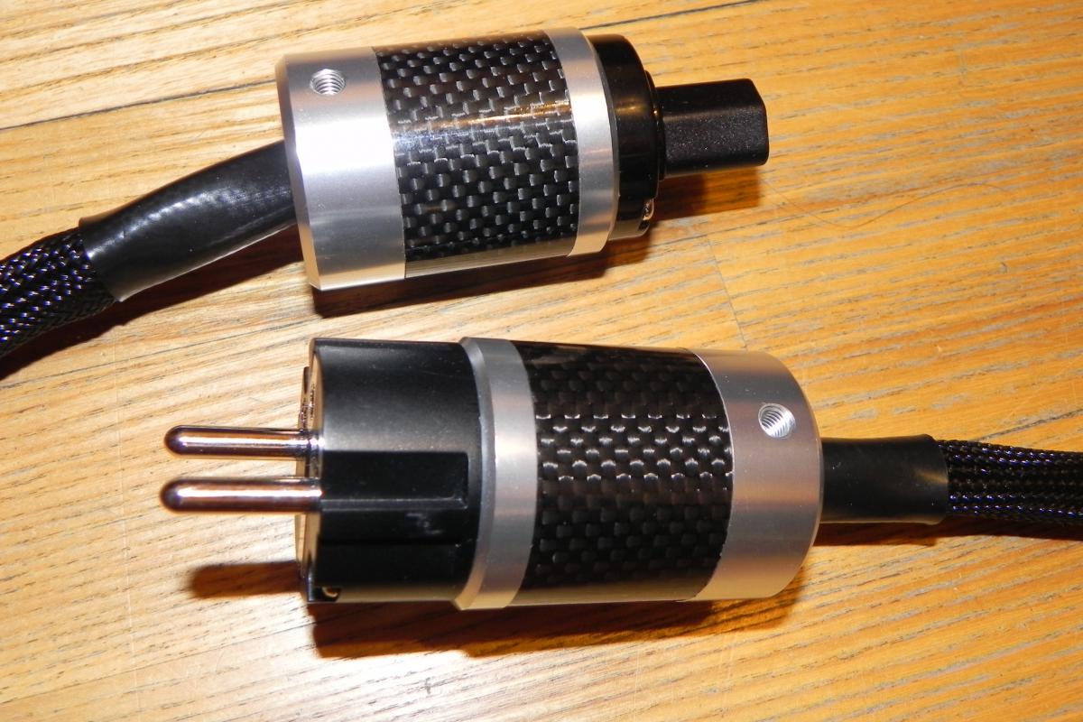

медь в общем мягкая и это не мононжила,а мНогожила
жилы расплющены
там корпуса точеные из алюминия и карбона
у меня же теперь стало 2 мощных ламповых уся ,а сетевой кабель то один -Oyaide Tunami GPX
вот буду сравнивать -продолжим противопоставлять брендам авторские изделия
может кому интересно -поделюсь

@sergst,
я понял, что многожила... я когда Acoustic Revive Power Max 10000 (сечение жилы 5.5, а не диаметр) делал, то замудохался его в коннектор впихивать...
а у тебя 24 квадрата получается... не слабо!
