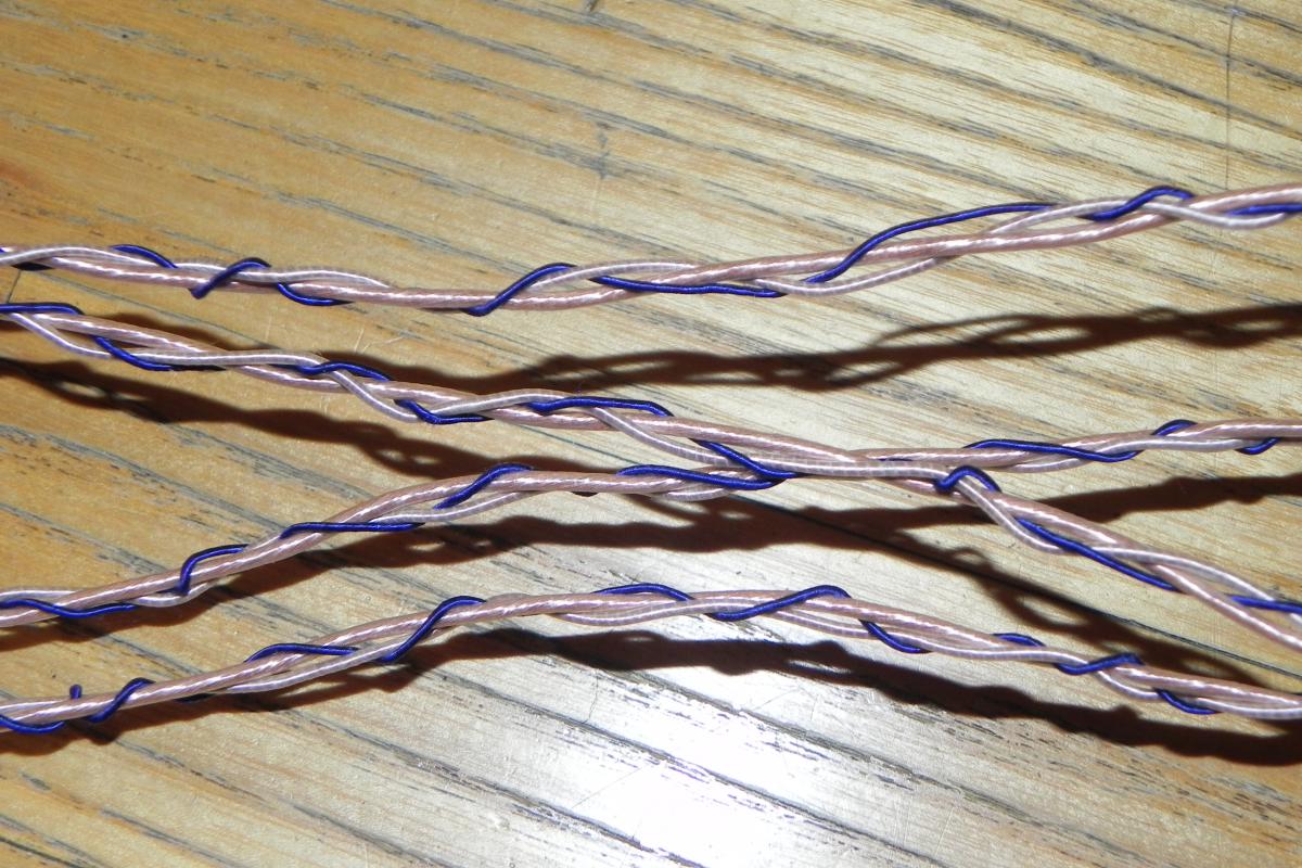

Увы даже мои 8 проводниковые ,не говоря о 16 и 32!!! проводниковых верхних моделях RLS
по габариту не войдут в такие джеки,,,,
вот к примеру кабель RLS-3
4 такие свивки(это один кабель) разделенные попарно в декоративные оплетки
помещаются только в джек с приличным входным отверстием

Мне в нойтрик удавалось поместить пару кабелей суммарно 8 мм. , можно расточить отверстие в колпаке и цангу расточить гравёром, ИМХО, суммарно сантиметр можно обжать . Можно прикинуть, какой резерв у пластиковой цанги для расточки. Не всё так плохо. В испе продаются вроде цветные колпачки под такие нойтрики, ежели чего . Какой суммарный диаметр у RLS-3 получается ?
фактически в джек входят 2 свивки каждая диаметром около 5 мм
на этой фотке видно,что ни в какой нейтрик их не завести
Изменено пользователем sergst
Померял, до 9 мм. расточить можно, но это уже аккуратно фрезой работать, вот сантиметр это уже пробовать надо, уже всё на пределе. Фактически , предел получается ~ 9 мм. Но у тебя же кабель ещё и жёстский, это у кабелей , где две трети толщины приходится на изоляцию, она легко обжимается.
сейчас мне нужно думать о другом-о новых моделях -развивать серию RLS
есть решение и ,,,,,RLS-8 cкоро увидит свет

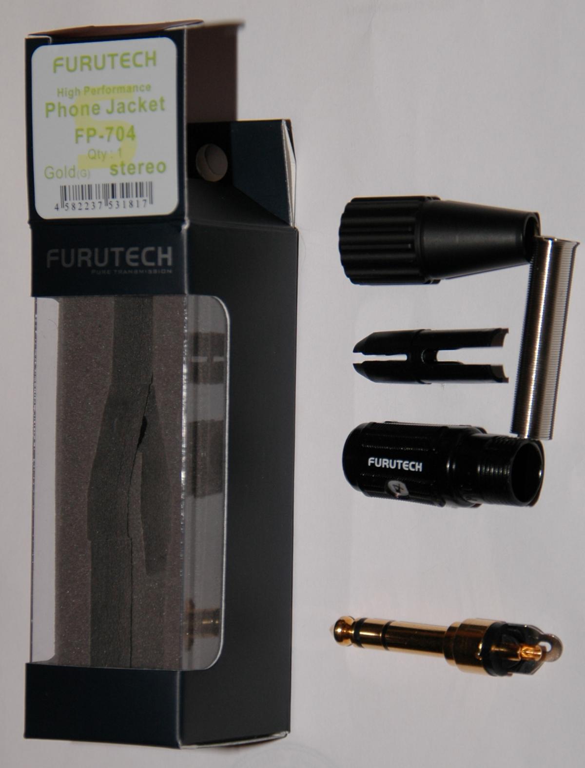

Хм действительно,,,
но в реальности внутренний диаметр самой полости разъема как раз около 10 мм у Фурутек,
а у нейтрик не более 8 мм
вот описание с сайта нота плюс
два противоречащих друг-другу размера 10 и 8
http://nota.ru/catalog/jack_connectors/furutech_fp-704g/
Furutech FP-704(G) - разъём 1/4 Phone Jack (Stereo) для наушников и микрофонов под кабель диаметром до 10 мм.
  • Эвтектический медный сплав (альфа-технология), покрытый золотом.
  • Корпус из ПБТ и изоляцией из стекловолокна.
  • Под пайку кабелей диаметром до 8 мм.
  • Размеры: диаметр - 17,8 ± 0.1 мм, общая длина - 97.8mm ± 0.1 мм.

Не поленился,сходил к конкурентам,благо рядом сидят :thank: , у фурутек внутренний диаметр отверстия без пружинки 8мм. Тяжёлый просто п...ц.
-Transrotop Z3 - SME309 - Lyra Kleos - RIAA"Summ" - усилитель 6с4с PP - Grado SR225 & Audio Note E
ты мерил конусную часть
это место легко растачивается
а вот внутренний цилиндр (что самое главное) как раз 10 мм

Тебе то их зачем читать,возьми их из своего запаса да и измерь ещё раз. Вот только линейку бери не дюймовую.
539 пост, не растачивал,однако влезло. :stopit:
С иними свивками при необходимости приходится растачивать ,но чаще всего внатяг влезает
