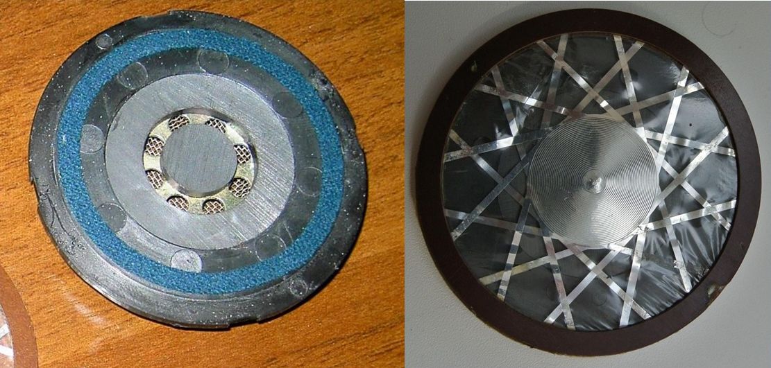

Касаемо конструкции драйвера.
Вот Н25С:
Существует также более поздняя модификация, с неодимовыми магнитами и Увеличенным диаметром области дорожек и концентрическим рифлением.

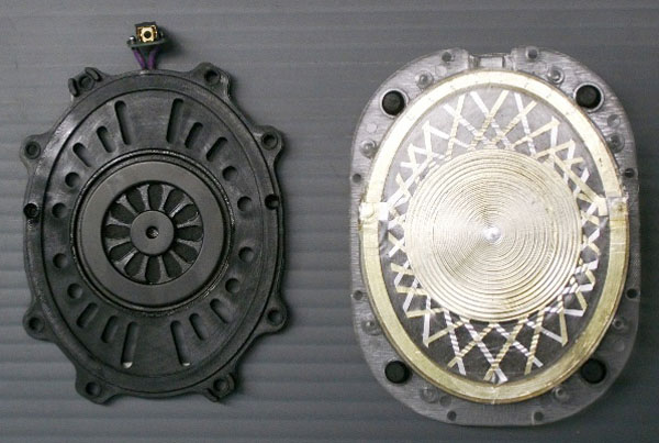

Вот фото OPPO с иннерфиделити:
Очевидные улучшения:
1. Площадь увеличена (хотя и за за счет овальной формы - решение спорное, просто увеличенный круг был бы лучше, но вероятно, опять же стремились сделать чашки не круглые, чтобы отличаться от прочих, в этом случае как способ увеличения эффективной площади себя оправдывает).
2. Корпус драйвера открыт дополнительно. Это плюс, но стоило открыть еще сильнее.
Что на мой взгляд явное упущение, так это все равно пластиковый корпус драйвера.
В Н25С это является источником всяких нехороших резонансов. К сожалению, эта особенность сохранена. При большей открытости корпуса влияние на звук менее выражено, но все равно остается.
Изменено пользователем snorry
