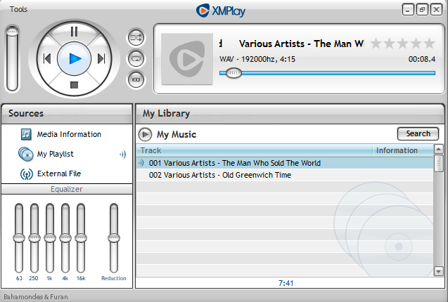

Совместными усилиями (настройка и тестирование), всё-таки удалось воспроизвести через ASIO, WASAPI звуковые файлы 192 kHz / 24 bit / 9216 kbps, но 24 bit преобразовывает в 32 bit.
PS. Звук: Есть изменения к лучшему. Допускаю, что на некоторых звуковых сетапах и системах XMPlay v3.8.1.2 может "зазвучать" и даже понрявится своей подачей (через WASAPI - уже можно слушать, но все равно пока не в топе)!

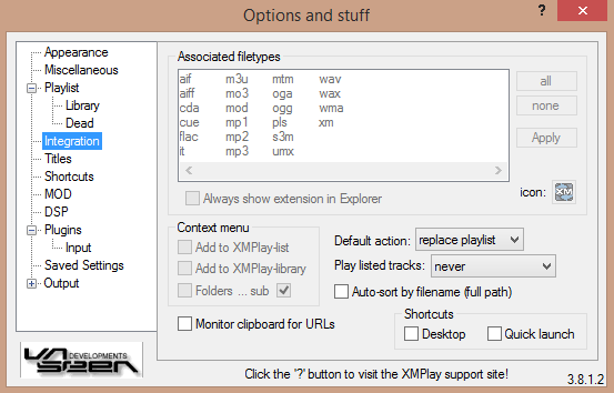

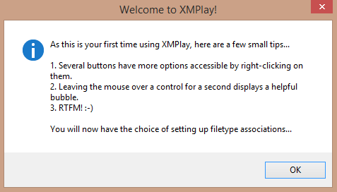

У меня почему-то, при запуске XMPlay v3.8.1.2 настройки сбрасываются по умолчанию и появляются два окна? Как вылечить?
Изменено пользователем spongebob
может у вас XMPlay v3.8.1.10? может мне вам свежую сборку скинуть?

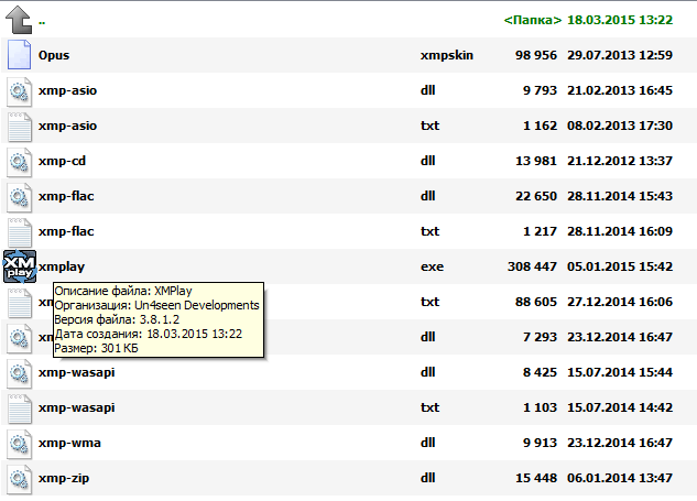

Да нет, XMPlay v3.8.1.2 скачана с офсайта. А вот версия предложенная @parzab работает без проблем! Ещё раз перекачаю.
DALI iO-12
...почему-то, при запуске XMPlay v3.8.1.2 настройки сбрасываются по умолчанию...
Замечена интересная особенность: если запускать плеер (любой: АР, BHE, XMPlay) реалтайм-скриптом, то любые изменения настроек не сохраняются.
Нужно просто запустить *.exe-шник плеера вместо *.cmd-шника (т.е. в нормальном режиме), сделать необходимые настройки, закрыть плеер, Ваши настройки сохранятся.
Затем можно запускать плеер *.cmd-шником в режиме реалтайм...

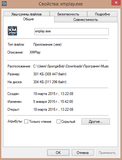

Так и делаю, не сохраняет?! Те же два окна и все сначала?!
DALI iO-12
Так и делаю, не сохраняет...

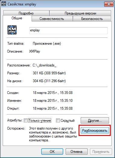

Совсем забыл! Все exe-шники и dll-льки, что мы качаем из интернета, OS Windows "метит" как "подозрительные".
В проводнике кликните правой клавишей мыши на xmplay.exe, войдите в "Свойства" и нажмите кнопку "Разблокировать" справа внизу.
Теперь настройки точно сохраняются, и будет открываться только одно окно (если Вы закрыли второе "Media Information" при выключении плеера).
Нету этой кнопки?

Даже не знаю, что сказать... Мистика!
Только вот сейчас скачал с http://www.un4seen.c...mplay-stuff.php свежий exe-шник v3.8.1.11 , разблокировал его, записал поверх старого, запустил -> закрыл окно "Media Information" -> закрыл плеер -> запустил второй раз -> открылось только главное окно плеера.
Вот теперь получилось. Помогла замена exe-шник v3.8.1.2 на exe-шник v3.8.1.11. Для простого пользователя много головоломок! Изменено пользователем spongebob

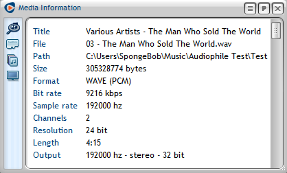

SRC Quality: подвинуть на максимум и 24 bit - это, в основном, для владельцев звуковых карт с максимальным разрешением 24бит/96кГц.
При выводе через ASIO файла 24/192 (с установленными тремя галками в свойствах плагина ), плеер автоматически включит ресемплер с максимальным качеством ресемплирования в 96кГц с разрешением 24бит. Файлы остальных форматов будут выводиться без ресемплирования (я это уже писал несколькими постами ранее).
