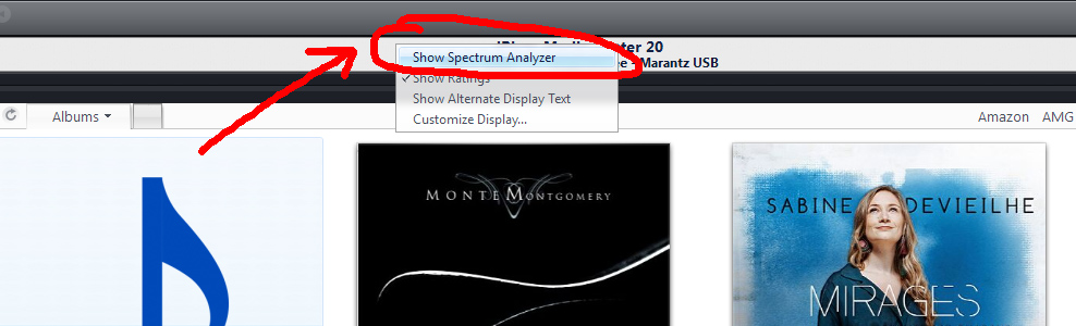

на путанный руския языка я не понял, что вы сделали с цифрами :)
но чтобы вывести эквалайзер, нужно установить курсор мышки в место, указанное на скриншоте стрелочкой (это строка с названием плеера),
нажать правую кнопку мыши и в появившемся меню установить галочку "Показывать эквалайзер"

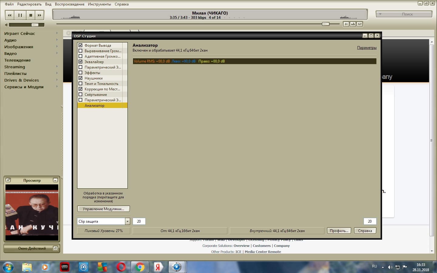

Вот приложил скрин. Слева и справа внизу два окошка. Там цифры стояли. 5 и 18 вроде. И анализатор визуальный был на все окошко это. Цифру сменил на 20 и все исчезло. Как то так.

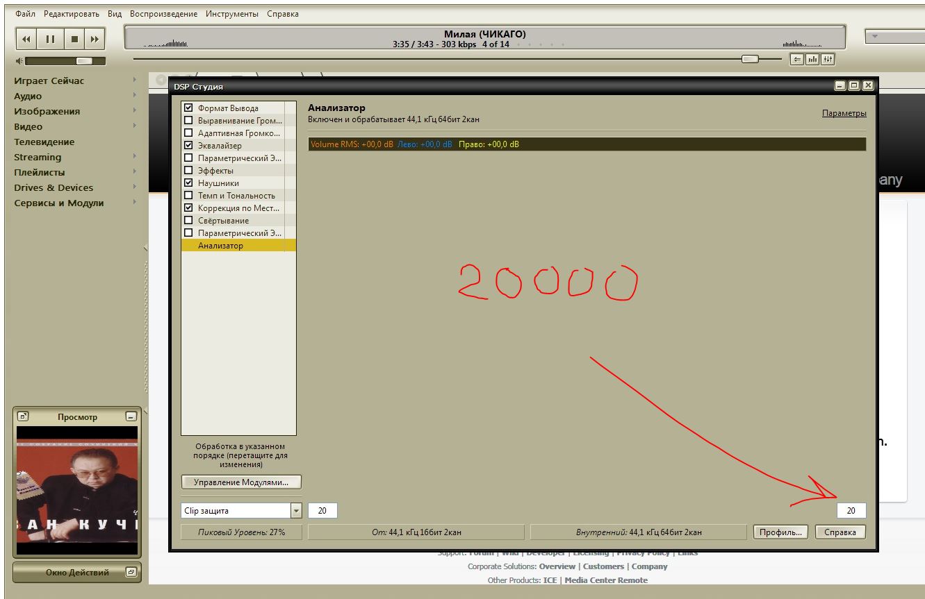

ну что, коллега, со скриншотом стало гораздо легче прочесть мысли в вашей голове :)
Итак, нужно заменить число 20 справа внизу на 20000 (двадцать тысяч) или написать 18k (как там было написано раньше), или указать другую желаемую частоту, но выше , чем указано 20Hz слева.
Сейчас вашему анализатору нечего показывать - так как вы дали ему диапазон нулевой ширины от 20 герц до 20 герц.
Программеры мудреного плеера JRiver не нашли ничего умнее, чем выбрать такую реакцию своего детища на ошибочные действия пользователя.

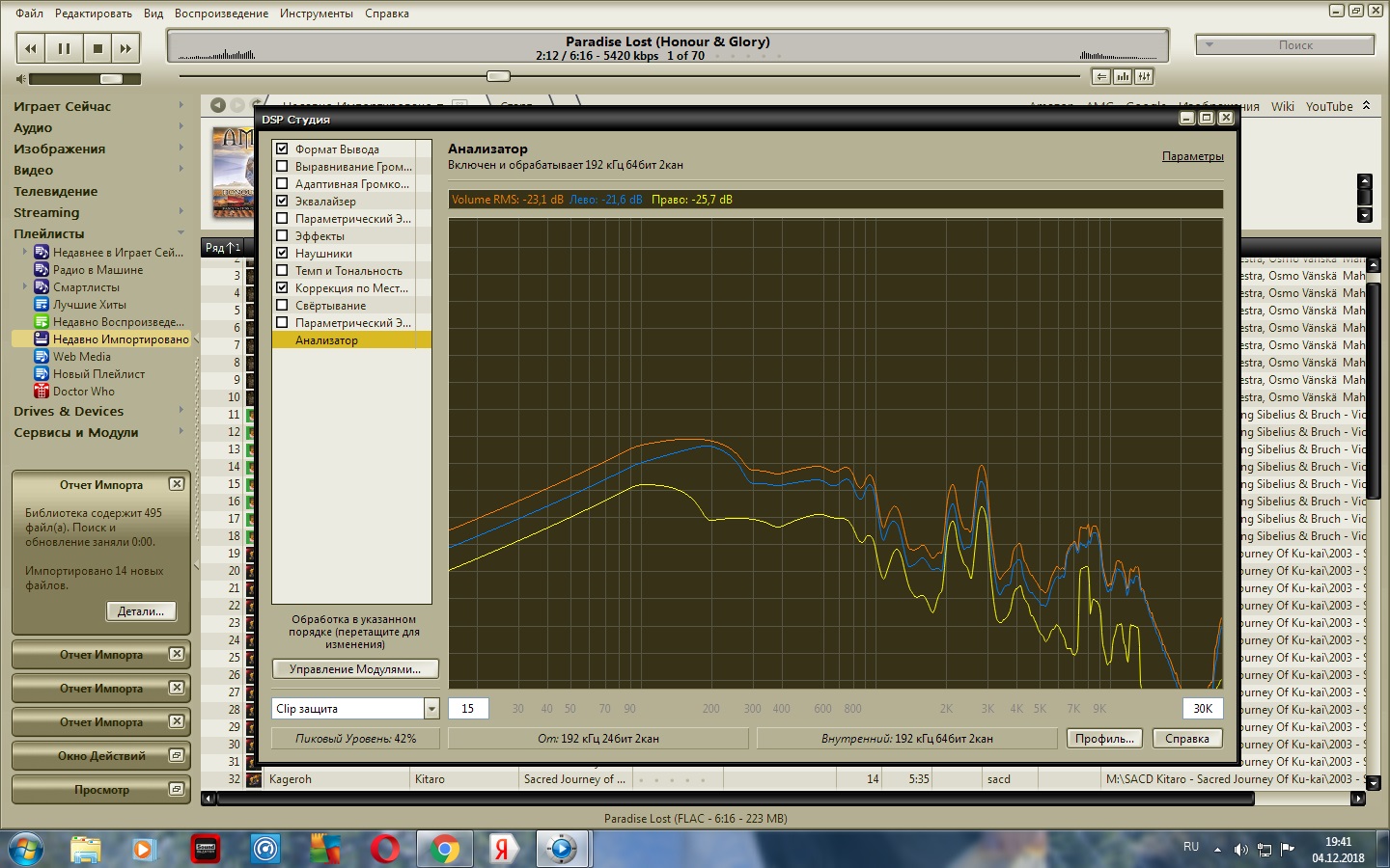

Вот уж спасибочки!
Легко справился, поставил правильные циферки и ВСЁ.

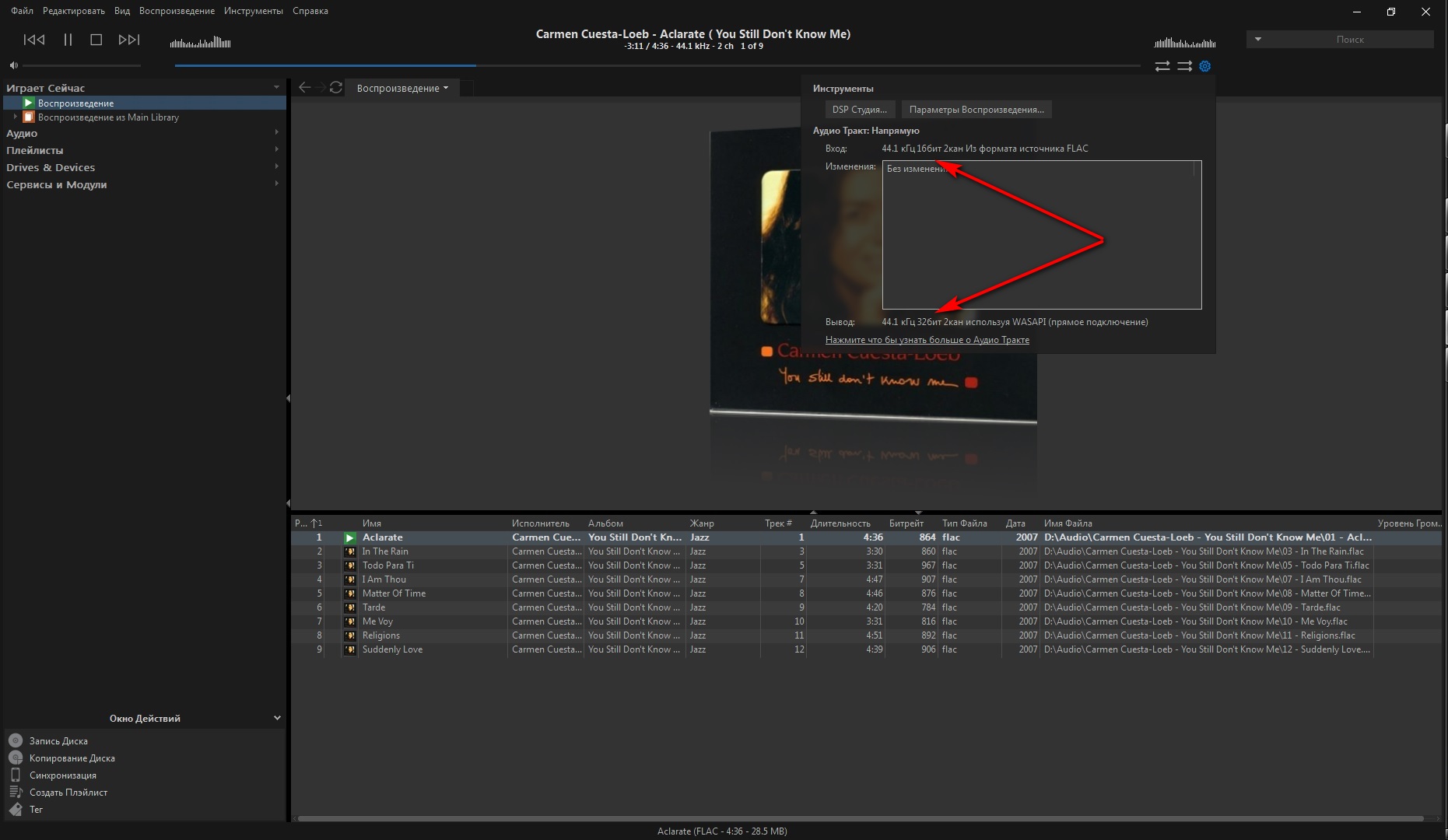

Всем Доброго Здоровья! Подскажите, почему при воспроизведении трека на входе показывает 16 бит, а на выводе 32 бита и влияет ли это на звук?
у меня при выводе через ASIO картина на двух разных устройствах точно такая же, поэтому не буду делать скриншоты. К слову, считается, что лучше установить драйвер ASIO вместо WASAPI (как у вас) для USB-цапа, конечно, если производитель сделал ASIO.
В хелпе JRiver в википедии на картинках можно увидеть все то же самое.
Наверное, вывод в 32 bit - это особенности внутренней обработки JRiver - обычно так делают для снижения ошибок квантования при изменении громкости средствами плеера. Кто разбирается - поправьте, если я ошибаюсь.
Насколько я знаю, USB ASIO (и, возможно, WASAPI тоже ) всегда работает в 32 бит.
Вот тут можно немного почитать об этом.
В общем, на мой взгляд для переживаний нет причин.

А что за флак опшен,где это?
vrto: параметры->Аудио->Дополнительно->Настройка модулей входа
