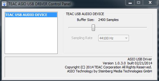

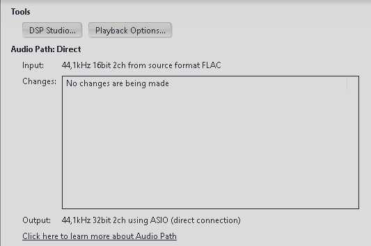

У меня вопрос: Почему на входе 44.1 kHz 16-bit, а на выходе 44.1 kHz 32-bit ? ЦАП Teac UD-501. Настройки делались по статье "Настройка JRiver Media Center 20".
Подскажите какое значение buffer size выставлять в настройках Asio драйвера Teac.
Заранее спасибо.

Подразумевается,что плеер выводит ДО 32-bit,а не преобразовывает до 32.
Если кроме буфера асио есть еще и буфер стрима,я бы поставил асио на минимум,а стрим на макс.

Если такое дело, то почему он не пишет 384 kHz 32-bit? Мой ЦАП и его драйвер поддерживают до 384 kHz 32-bit.

Ковыряйте настройки дров ASIO Тика.
Джейривер по АСИО если принимает 24, то и выводить должен 24, а не 32.
Во всяких KS, WASAPI и прочем Джейривер может брать 24 и пересчитывать их в 32.

Вот все настройки ASIO для Teac

Если в панели драйвера разрядность не выбирается, то никак. В ASIO разрядность передаваемых данных задает драйвер, а не плеер. Плеер только частоту.
Регулировки разрядности для ASIO Teac нигде нет. Получается он автоматом выводит всё с разрядностью 32 бита.
Да.
Вы уверены,что он пересчитывает или это догадки исходя из данной ситуации?
Это неизбежное следствие стандарта ASIO. Там нет функции устанавливающей разрядность вывода. Есть только функция ASIOChannelInfo, которая возвращает структуру, содержащую поле ASIOSampleType. Там константа, задающая формат и разрядность вывода, которую обязан обеспечить плеер.
