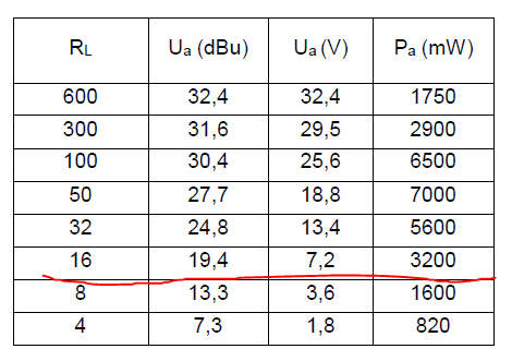

Этот феномен пока для меня непонятен, спецификация говорит о 7Вт выходной мощности в балансе (а стало быть 1,75 Вт в обычном включении) на нагрузке 50 0м, что более чем достаточно для работы с ЛЮБЫМИ наушниками. Фазировка?
При подключении 5 и 4Z  к XLR выходу.
от 6,3 наушникового выхода мощность в 2 раза меньше.

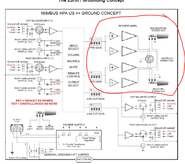

балансный Nimbus
Niimbus не является сбалансированным. Скрин из мануала ниже.

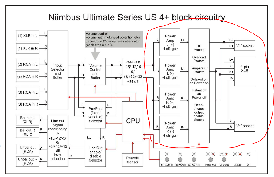

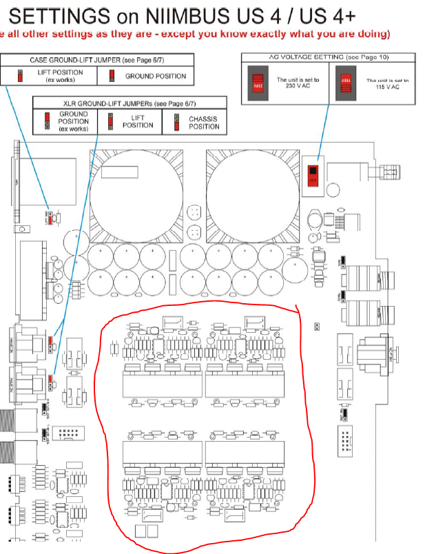

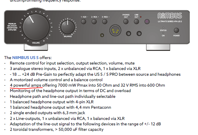

Из пресс-кита следует, что у нимбуса - 4 секции усиления.
Их мы можем на схеме в инструкции пользователя.
Также из инструкции можно увидеть, как сигнал от усилительных секций через "логический" блок идет к выходам наушников 6,3 и XLR.
В "логическом" блоке: защита от постоянного тока, защита от перегрузки, температурная защита (перегрев), задержка вывода сигнала на наушники при включении усилителя и прохождения им POST, мгновенное отключение наушниковых выходов при отключении усилителя, функционал кнопки "MUTE". Информация о токовых и / или иных ограничениях отсутствует.
Еще одна схема, чуть проще.
Т.е., на каждый наушниковый выход 6,3 идет пол мощности усилителя. Примерно так оно воспринимается и на слух.
Если у вас есть какая-либо информация (с ссылкой на первоисточник) о том, что на наушниковый выход 6,3 подается 1/4 мощности усилителя, просьба, поделитесь ею. Не спора ради, а для внесения ясности по вопросу.

1 час назад, Дмитрий Р. сказал:
По сути это один и тот же усилитель. Относительно U4+ у U5 pro добавлен выход на наушники 4.4 и собран он частично из комплектующих других поставщиков / изготовителей (из-за нарушения цепочек поставок в период пандемии), немного иначе произведена настройка гейна. Во всем остальном они идентичны.

Пол мощности это неверное определение. При балансном подключении нагрузка подключена не относительно "земли", а относительно выхода такого же канала усиления, только сигнал в нём инвертирован, поэтому НАПРЯЖЕНИЕ на нагрузке удваивается. Но мощность пропорциональна квадрату напряжения на нагрузке: P=(U*U)/R, поэтому она будет выше в 4 раза при условии отсутствия ограничений по току со стороны усилителя и его блока питания.
