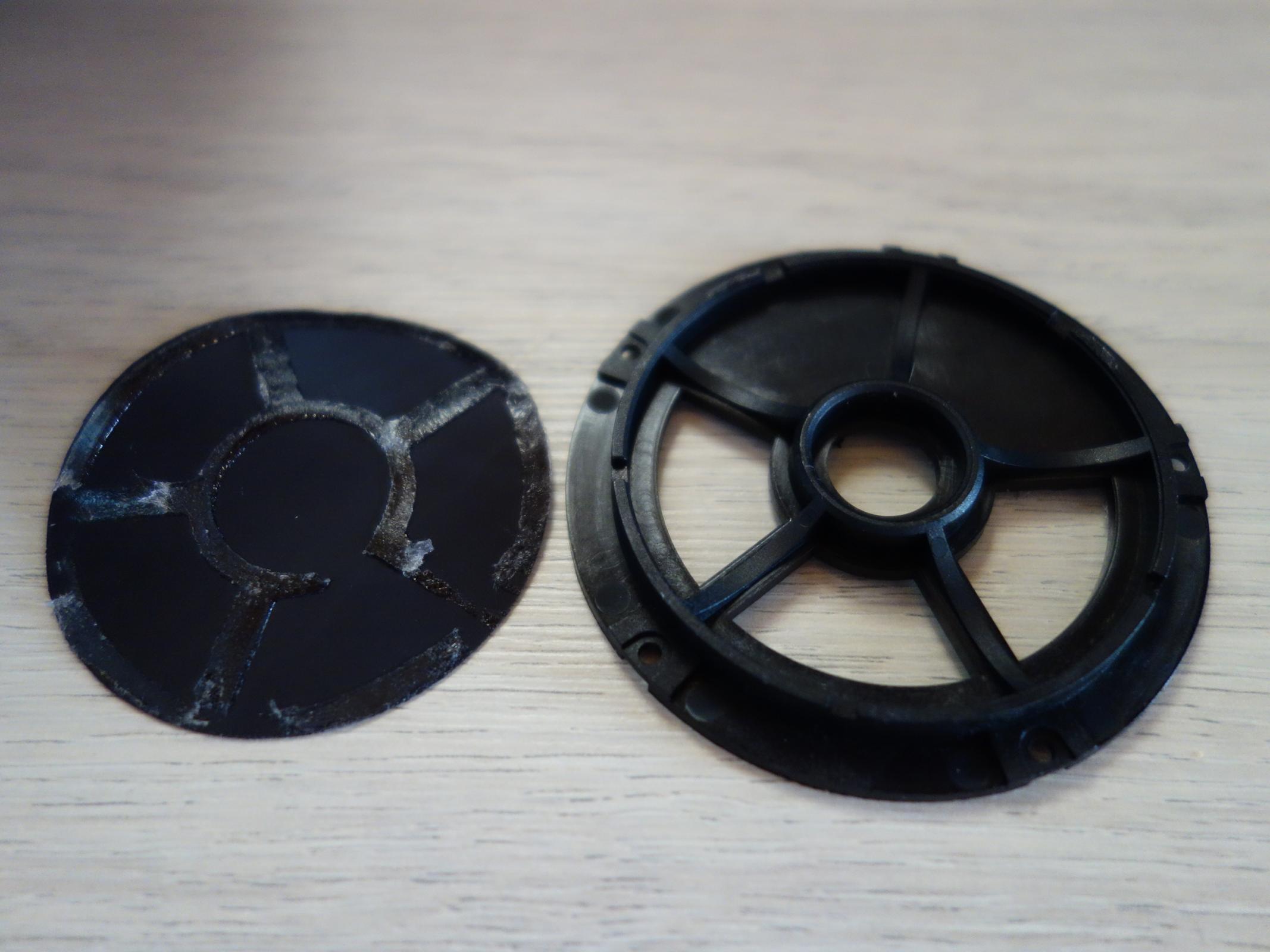

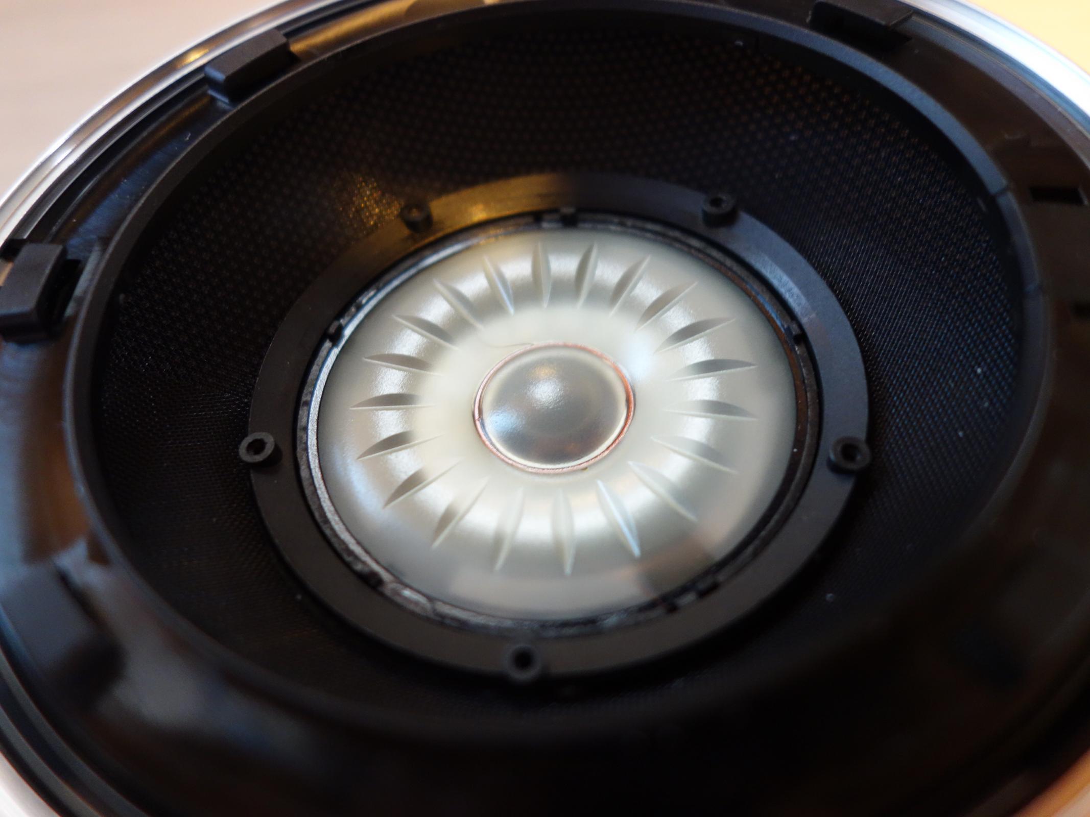

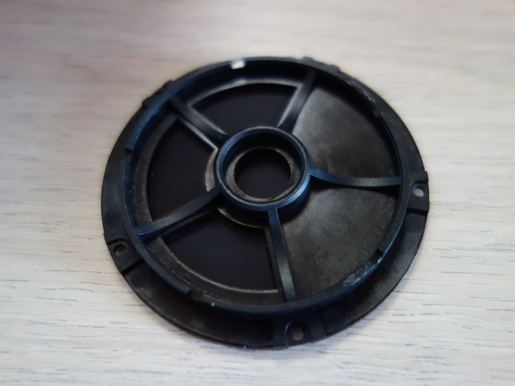

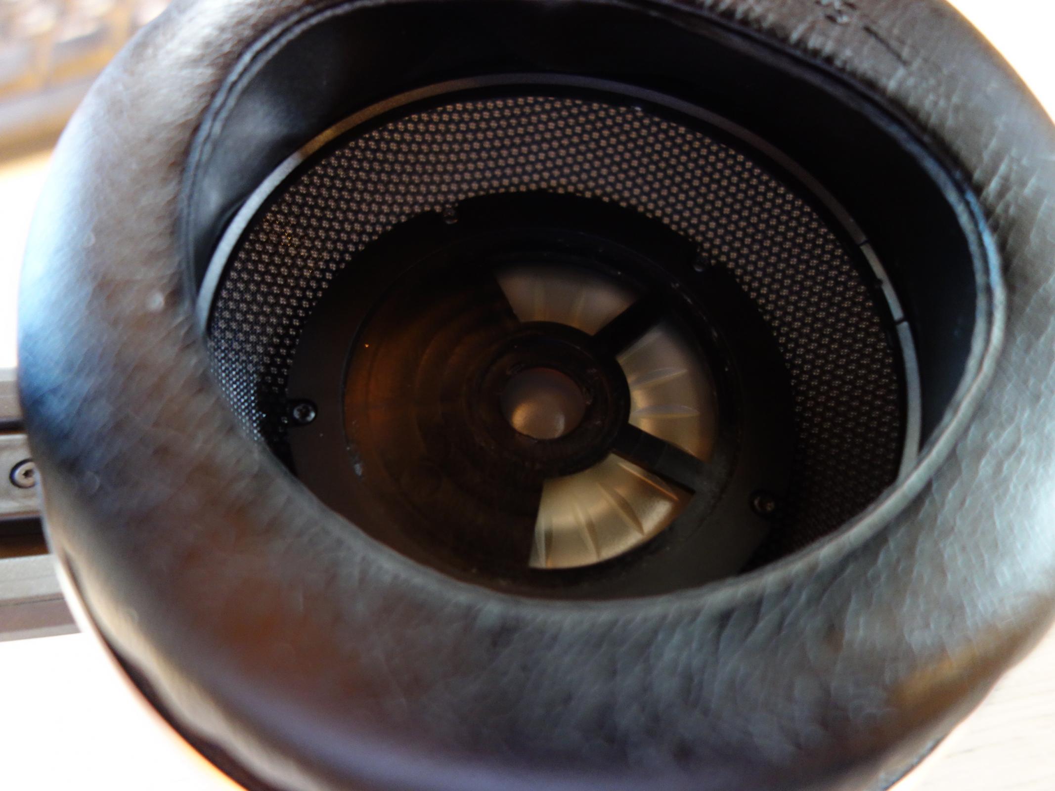

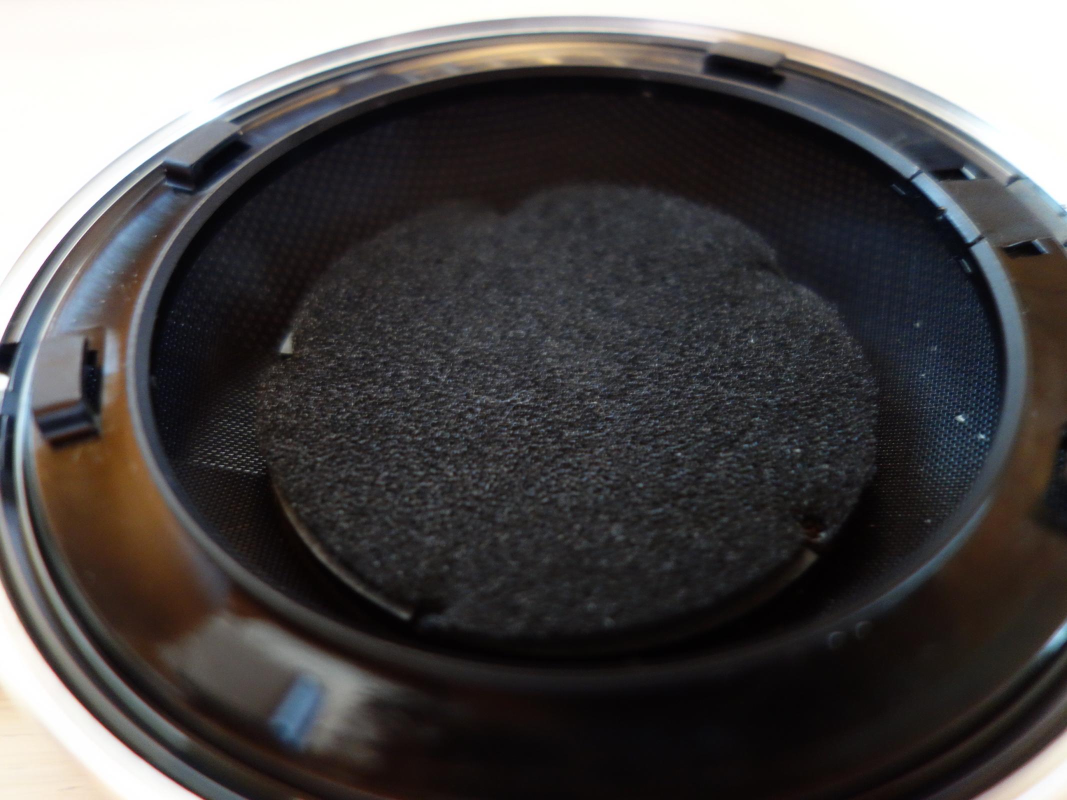

Долго ходил кругами вокруг своих 812, наконец решился на вскрытие пациента. Если тональный баланс я заменой кабеля/прогревом выровнял, то слишком резкое затухание ("сухой бас") и малое перегрузочная способность (искажения на СЧ при повышении громкости) продолжали мешать. Снял амбушюры, открутил 5 винтов крышки капсюля (нужна звездочка T-7), вытащил (аккуратно!) капсуль. Касуль припаян тоненькими проводочками к плоской шине, можно оборвать случайно. Далее, крышка капсуля приклеена к основанию 2 капельками клея, чтобы ее снять, нужно в щель между основанием и крышкой вставить плоскую отвертку и аккуратно по кругу приподнять, крышка потом отделяется от основы. Крышка капсуля сделана, мягко говоря, нестандартно. Это круг, разделенный перегородками на 5 секторов. 3 сектора прозрачны, 2 залиты пластиком и круглое отверстие в середине:
Плюс сверху наклеена жесткая пленка, которая почти не пропускает воздух и уж точно акустически непрозрачна. Пленка сидит на клею, я ее сразу же снял пальцами, выдавив с обратной стороны. Вот как это выглядит:
Т. е. сама мембрана капсуля работает в замкнутом объеме, передавая звуковые колебания на пленку, а та уже переизлучает с существенной потерей. Зачем так сделано, мне трудно понять. Но именно такое решение является причиной сухого звука и малой перегрузочной способности - пленка не мембрана, не обладает ее подвижностью. Собрал обратно как было изначально с ориентацией открытых секторов вниз:
Тоже спорное решение - неоднократно ловил на K812, что иногда источники звука локализуются где-то внизу, чего не было ни на одних наушниках. Теперь стало понятно, почему так - в заводской сборке излучающие сектора находятся внизу, верх заглушен. Вот локализация и смещается вниз.
Что дало снятие пленки:
1. Увеличение чувствительности на +3 Дб (!)
2. Бас перестал быть "сухим", басовые инструменты стали звучать и глубже, и естественней. Появилось хорошее "текстурирование".
3. Весьма приподнялось СЧ, ВЧ стали более мягкими и с большим количеством послезвучий, тот самый аудиофильский воздух прорезался.
Решил вообще снять крышки капсулей и послушать "голые мембраны" без каких-либо преград (если не трясти, капсули держаться в гнездах):
Еще выше чуствительнгость, но СЧ начинает все забивать - словно пустили звук через эквалайзер +10 Дб по СЧ диапазону. Слушать некомфортно. Значит крышки с частично закрытыми секторами сделаны не просто так. Поставил обратно крышки, но повернул открытие сектора так, чтобы излучающие поверхности смотрели не вниз, а сверху и немного назад (ближе к тому, как в реальности звуки и приходит от сцены). Это правый драйвер (для левого ориентация будет наоборот):
Включаю, слушаю. Первое впечатление - что слушаю какой-то аналог Sennhaiser HD800S: широкая и правильная сцена, хороший бас, ярчит на верхнем СЧ. После длительного прослушивания понял, что надо как-то притушить СЧ и станет совсем хорошо. Перебрав доступные материалы, нашел вкладыши из акустического поролона (хорошо продувается), которые когда-то вытащил из Sennhaiser HD650 (прикрывали капсуль и снижали уровень СЧ). Вырезал по размеру крышек, проколол винтиками и прижал к крышке:
Это финальный вариант, который я слушал потом несколько часов как с M-DAC, так и с портатива Questyle QP1R. Придраться к звуку не смог - все звучит настолько хорошо, насколько это возможно для записи. Правильный тембральный баланс, естественная атака/затухание, нет искажений при повышенной громкости, источники локализуются правильно по глубине/ширине (но чуть выше при сравнении с акустикой).
Остались непонятки, что мешало инженерам AKG сделать так изначально. Изменения небольшие: повернута крышка на 72 градуса и вместо дурацкой пленки стоит акустический поролон, однако звук это меняет в существенно лучшую сторону.
