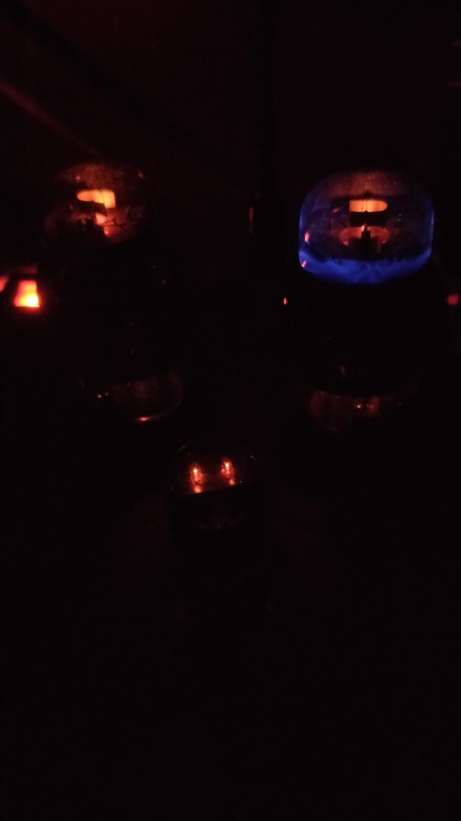

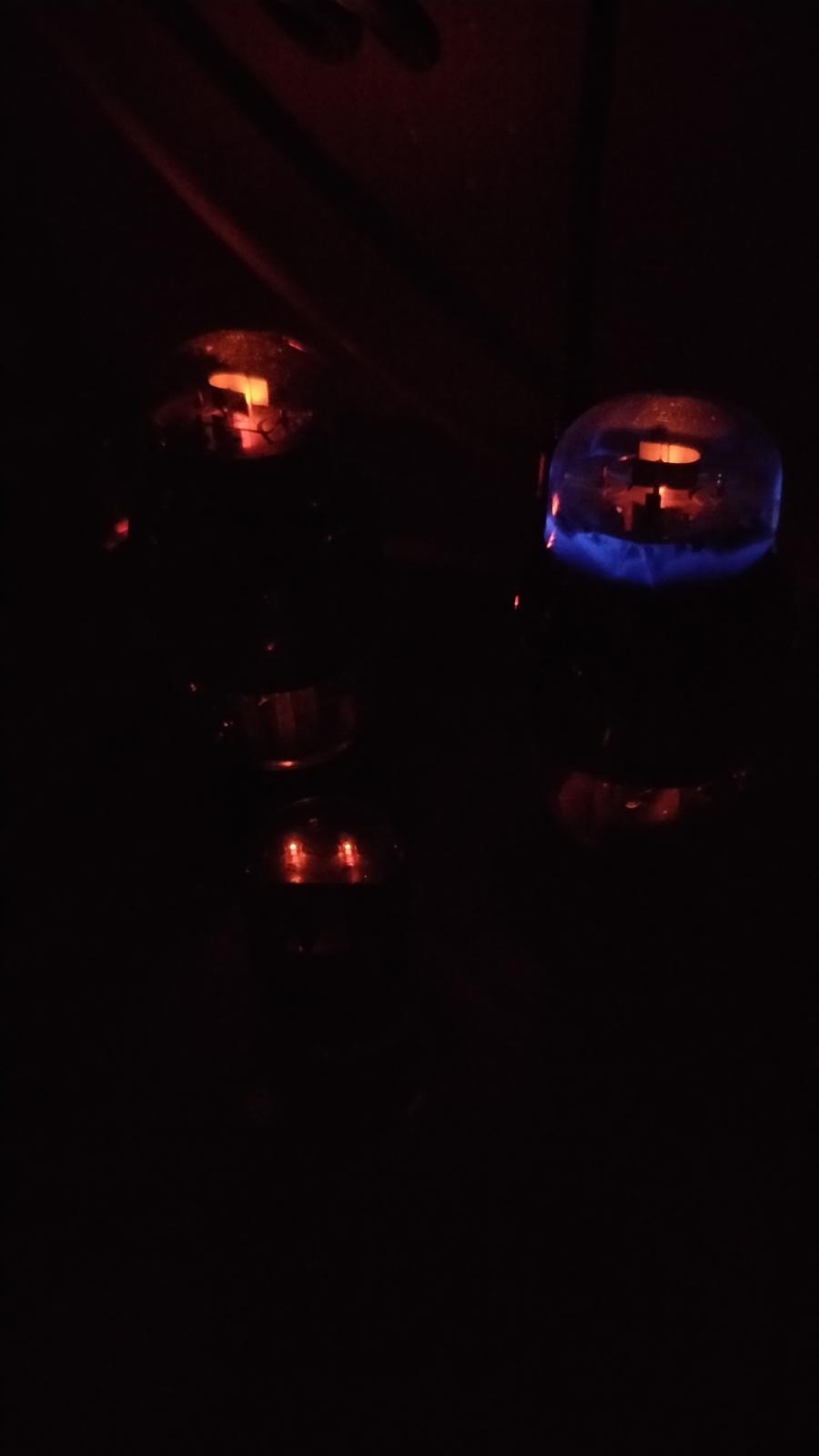

@hamet, сдвига сцены не наблюдается, как лампа ведет себя при включении?
@Jbons,Олег ни чего такого вредного в звуке не слышу, так же играет, как и до свечения, они еще новые, поэтому звук чуть-чуть каждый день меняется. Включается то же ни чего особенного, просто по истечении 5-10 секунд, появляется на одной лампе вот такое свечение.

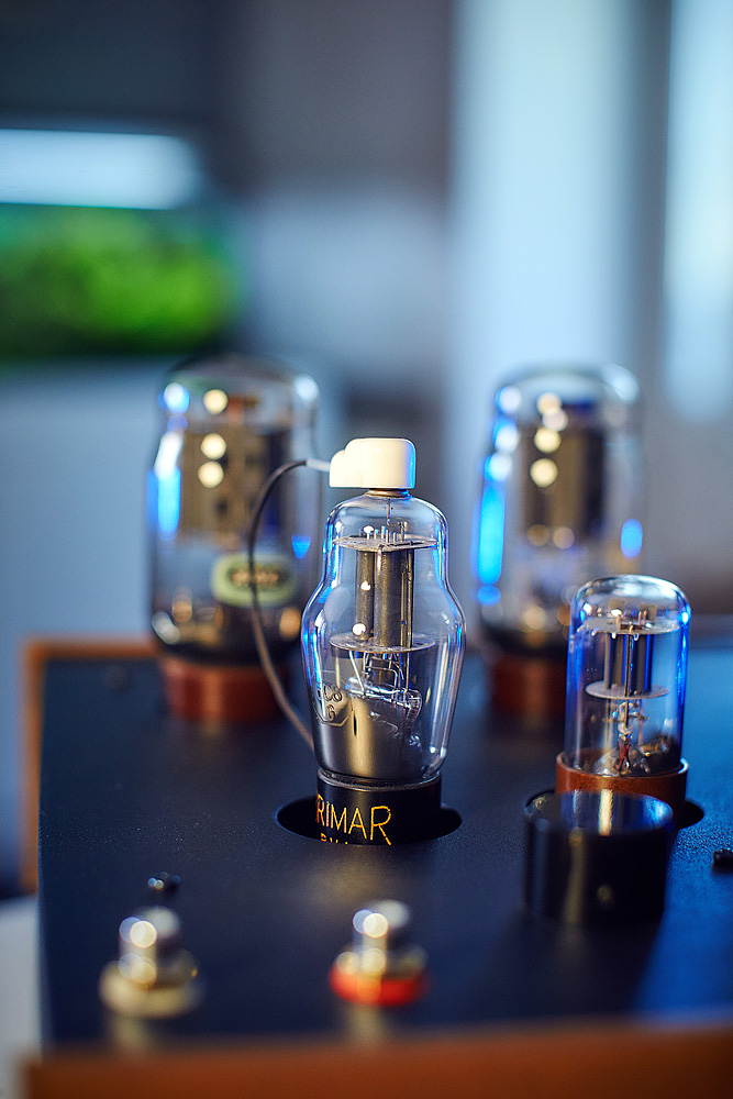

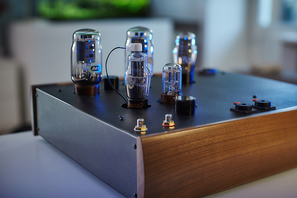

Как пример с КТ66:
  • Нравится 5
Как пример с КТ66:
Только я заметил, что на фото какой-то новый аппарат, крутилка между выходными лампами, возле лампы драйвера видна еще одно отверстие, это усилитель, но какой? Что за зверь? Изменено пользователем hamet

Вообще-то его Trio зовут, от три в одном.
