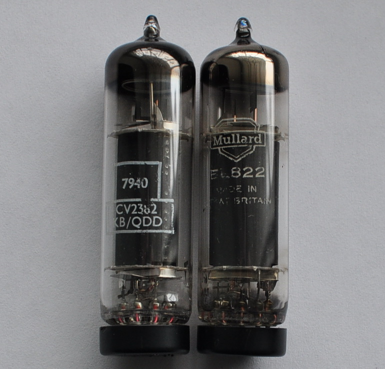

Недавно послушал несколько ламп которые получил в посылке с ЦАП из Англии . Там на их амазоне часто появляется склад NOS ламп расположенный в небольшой деревне . Пока слушал EL822 Mullard ( обычный и военный варианты). На фото видно что по конструкции одинаковые ( в отличии от Brimar ) -Увы! и по звуку тоже ( хотя военная стоит заметно дороже)
