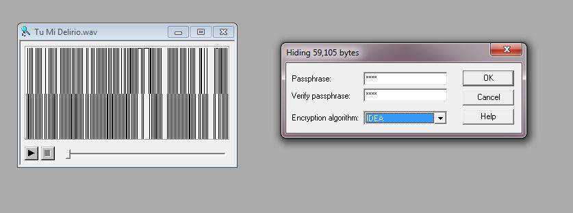

Вот, кстати (да между прочем, может и пригодиться для чего то серьезного) можете провести небольшой эксперимент с стеганографией. Знаете что это. Если нет -то вгугл. Ну а я предлагаю вам провести небольшое детективное исследование.
Для начала -скачайте программу Stools распакуйте ее.
Далее возьмите любой WAV файл 44100/16 и приготовьте какой нибудь другой файл,любой, документ, рисунок, программу - не важно. Пусть это будет FLY post-8491-0-37793200-1380049238_thumb.jpg Единственное условие -размер файла не должен превышать 7-8% от WAV файла.
Далее -запускаем Stools, мышкой перетаскиваем в него наш вав-чик, далее , мышкой перетаскиваем на вавчик выбранный файл, в открывшемся диалоге post-8491-0-05354800-1380049380_thumb.jpg пишем пароль и выбираем криптостойкий алгоритм -например IDEA. Щелкаем OK, Появляется новый WAV файл,
но ВНИМАНИЕ!!!!! в нем,в виде СКРЫТЫХ ВОДЯНЫХ ЗНАКОВ СПРЯТАН ВАШ ФАЙЛ!!!!!! (Fly)
Далее сохраняем файл как обычный ВАВ. Слушаем его Фубаром, открываем Сандфорджем -и ничего особенного не замечаем.
Далее -тем же фубаром конвертируем файл во флак . Снова открываем и слушаем. Опять никакой разницы.

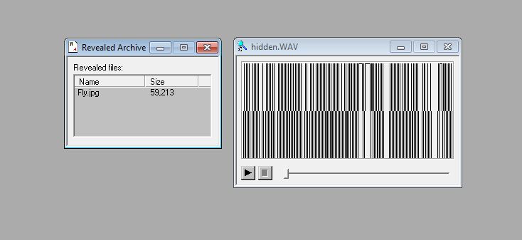

Далее -самое интересное - конвертируем фубаром hidden.flac обратно в hidden.WAV.
Затаскиваем его в Stools - щелкаем по нему правой мышкой и выбираем Reval, вводим пароль (если не забыли) и !!!ОПА!!!! post-8491-0-26704100-1380049929_thumb.jpg
видим свой спрятанный файл внутри контейнера. Сохраняем его и убеждаемся в полной тождественности структур изначального и прошедшего всю эту сложную процедуру файлов.
А заодно обретаем умение прятать информацию, причем так,что даже ANB не в состоянии ее найти.
