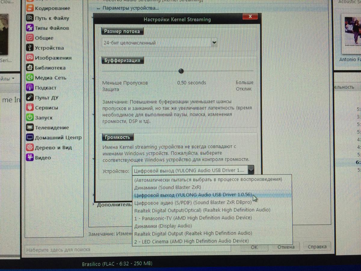

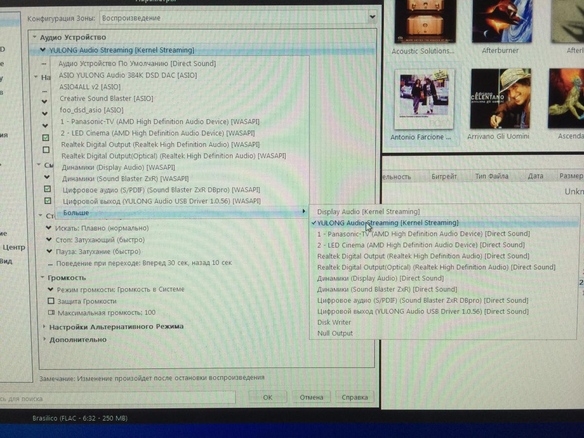

DSD получилось запустить на Jrivere, только через Кернел Стиминг
post-16896-0-80341100-1406650909_thumb.jpg post-16896-0-16629900-1406650922_thumb.jpg post-16896-0-58629000-1406650935_thumb.jpg
сорри за качество, наскоряк снимал телефоном.

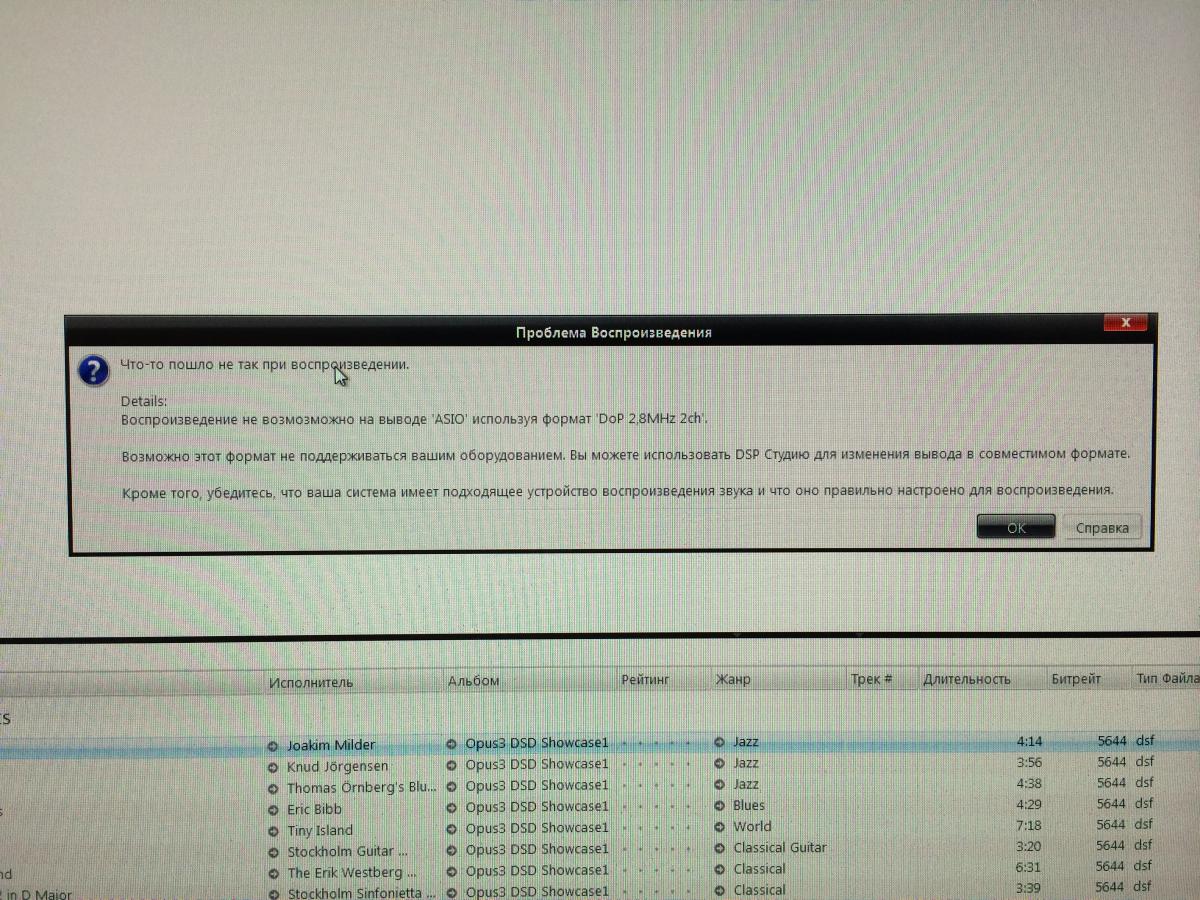

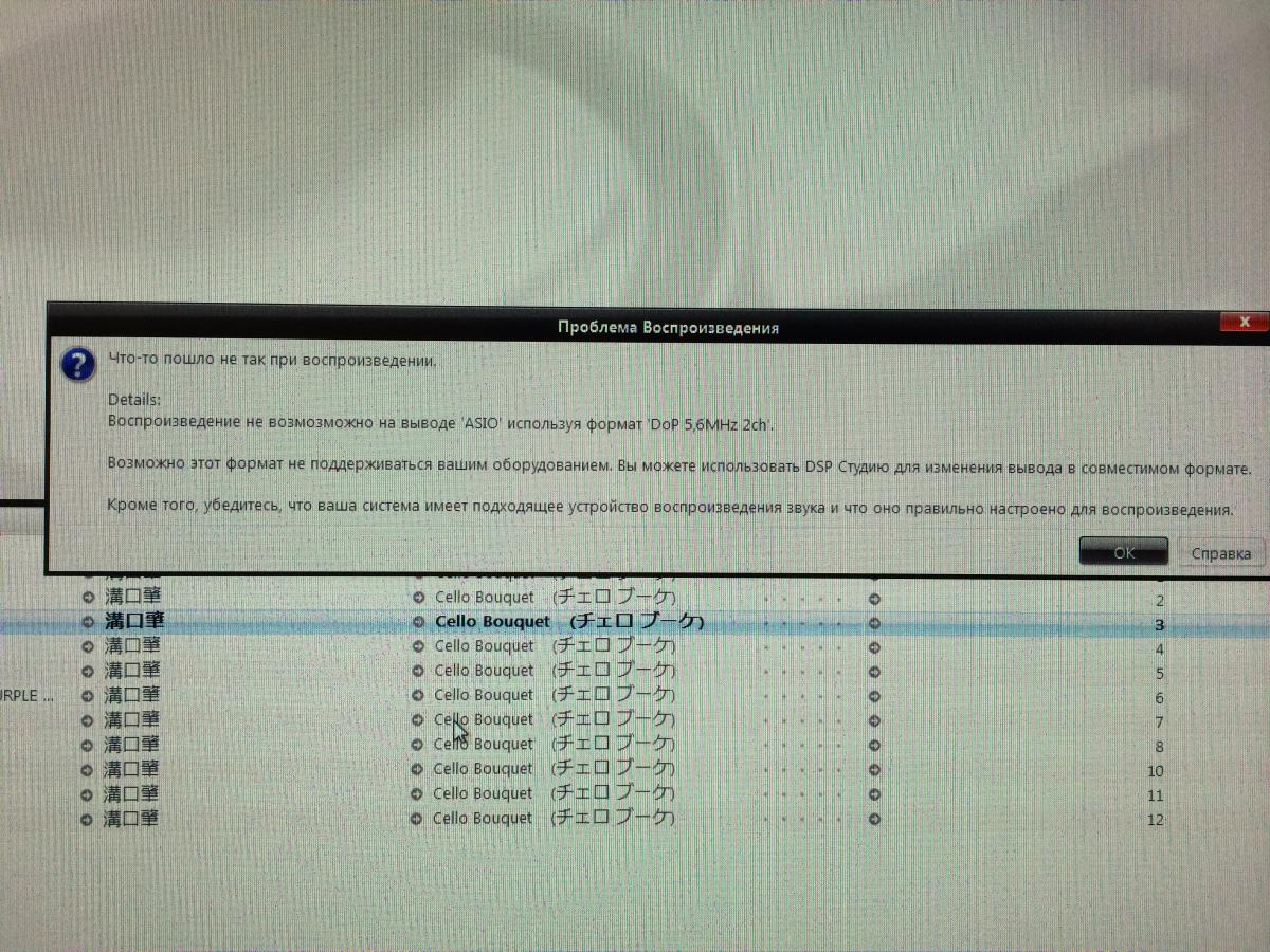

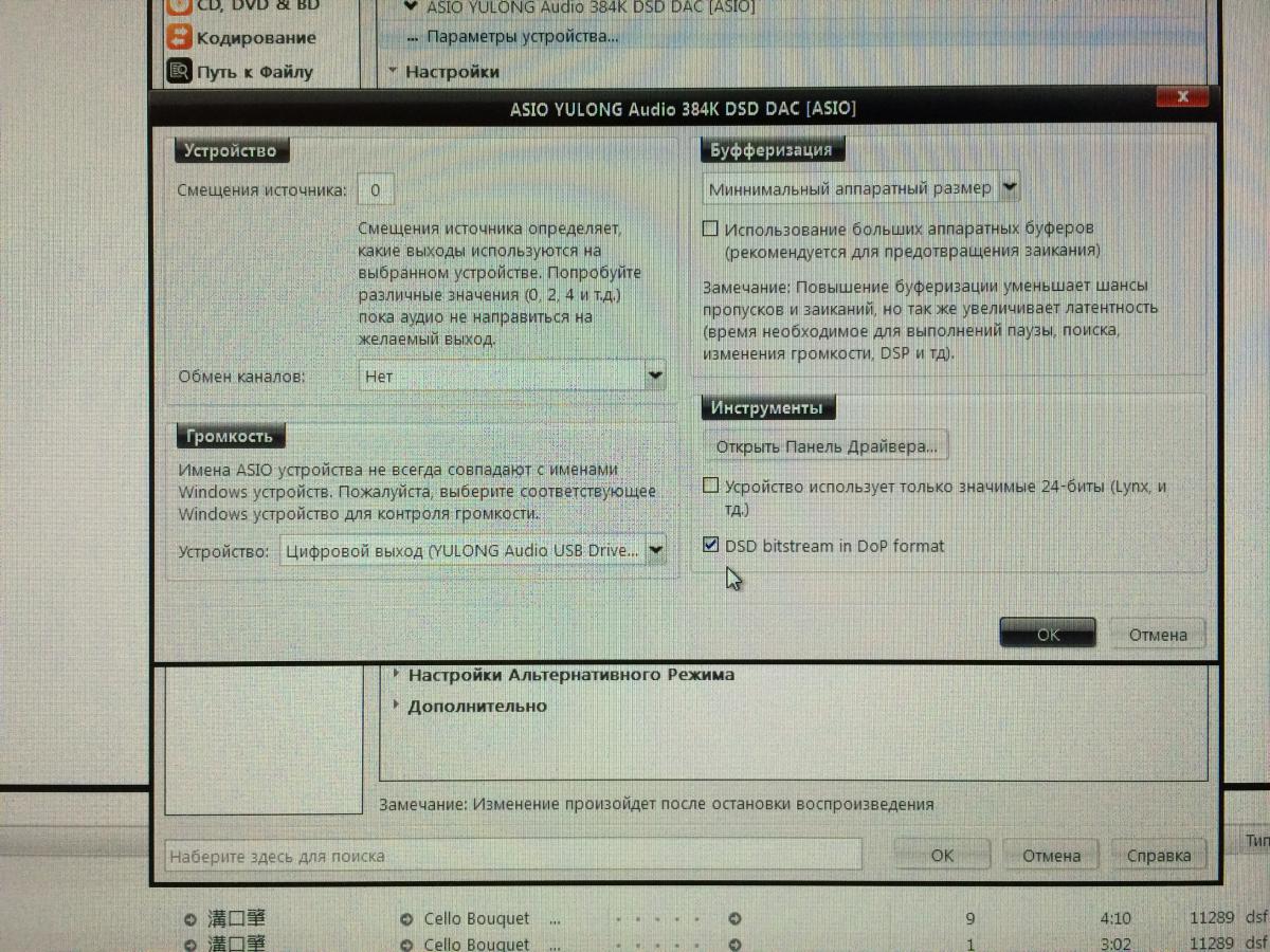

Так ничего не вышло. Вот такие ошибки тут же выдаёт джривер (у меня официльная, последняя, купленная версия)
post-16896-0-89474400-1406656745_thumb.jpg post-16896-0-25614700-1406656766_thumb.jpg post-16896-0-52758800-1406656787_thumb.jpg

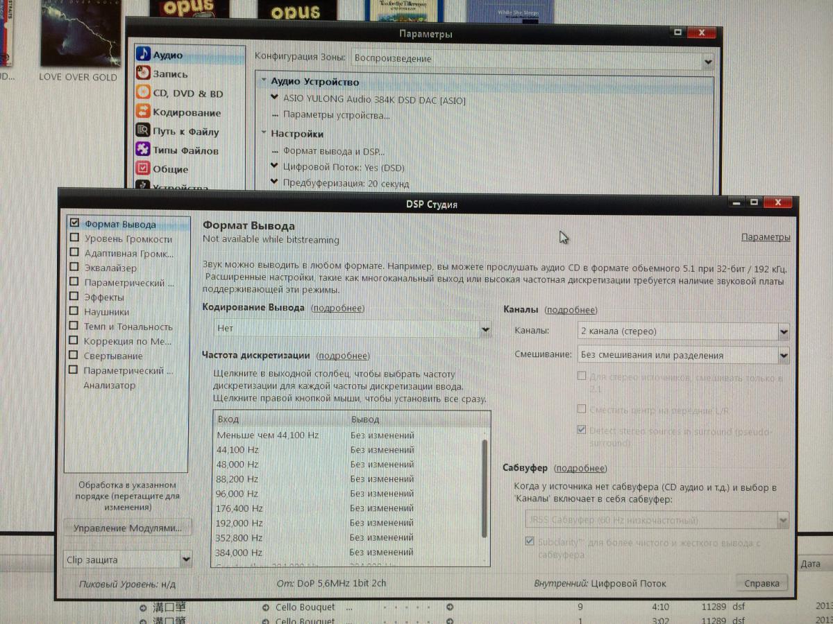

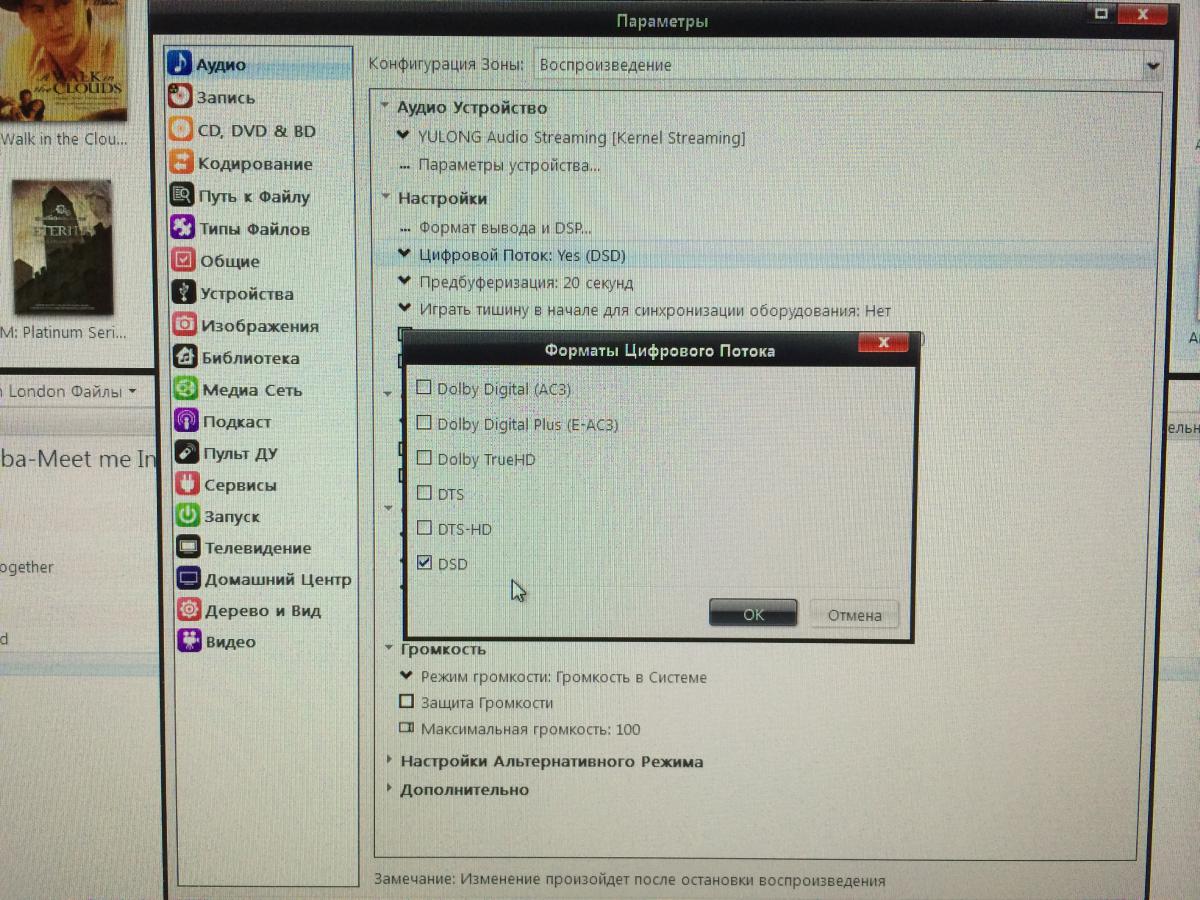

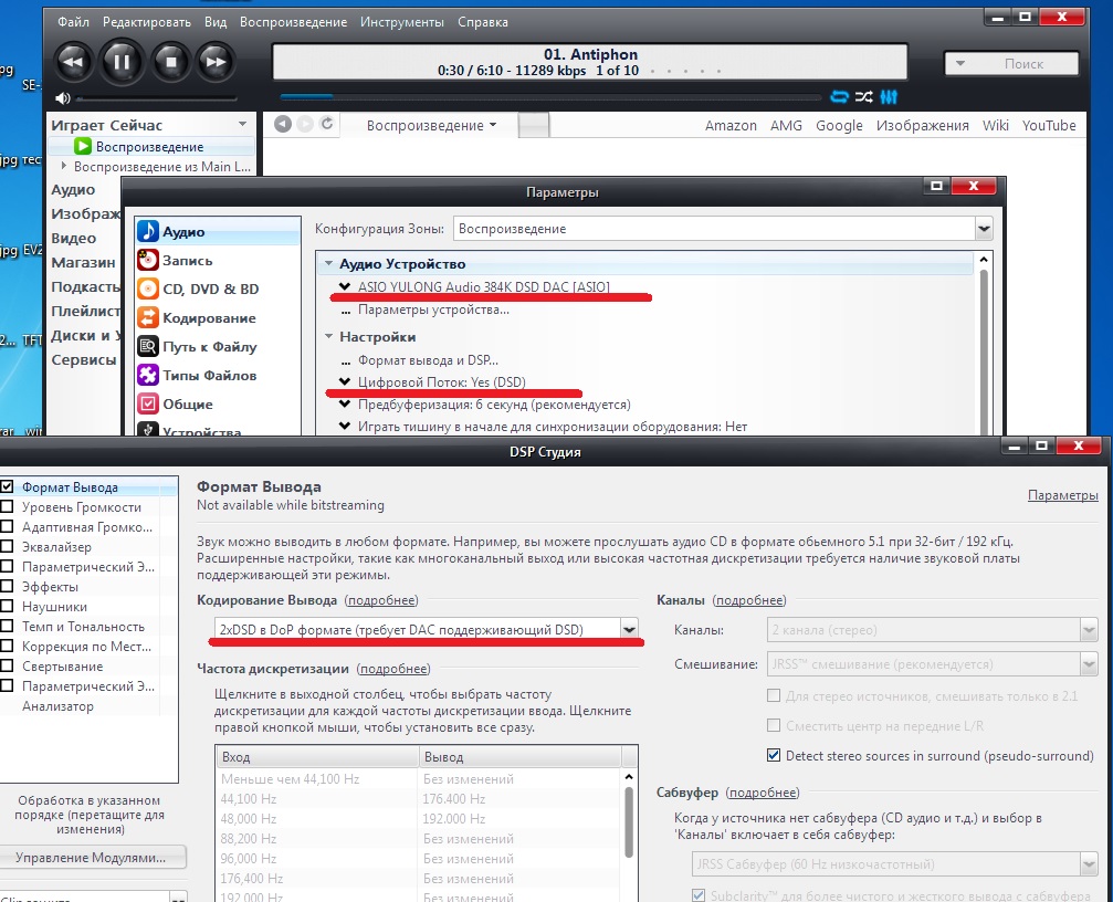

получилось с такими настройками
post-16896-0-61808600-1406657555_thumb.jpg post-16896-0-79337600-1406657578_thumb.jpg
На фубаре заустить DSD, получилось по официальной инструции, приведенной выше.
Надо было галку снять "DSD bitstream in DoP format"
Да DSD заиграли, но только DSD, другие файлы теперь не понимает. Это что каждый раз нужно настройки переключать?
