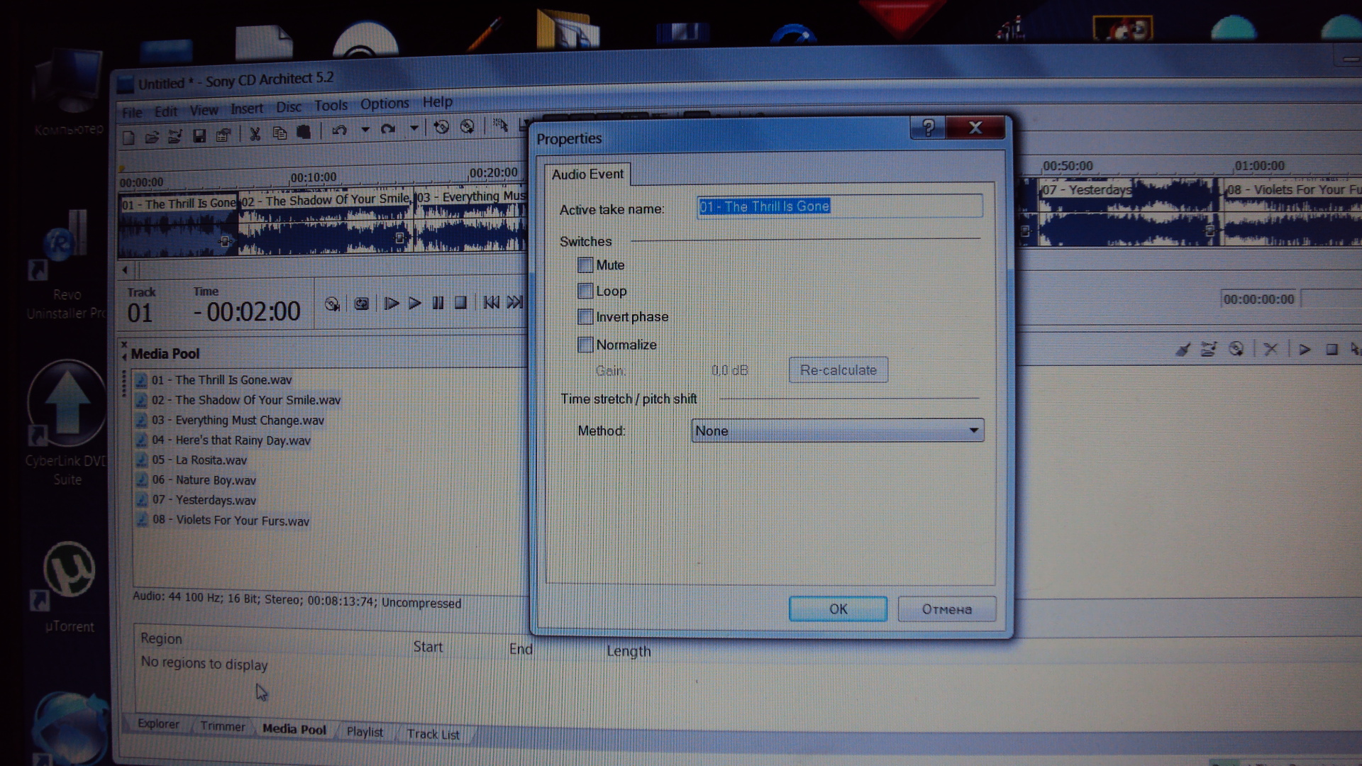

[небольшие отклонения есть (потише, поярче),
а 0,1 дб оставляли в настройках? см тут

Эта настройка для режима с редактированием. Чтобы посмотреть изменение Gain, надо в готовом проекте, наведя на область пиктограммы, нажать правой кнопкой мыши и выбрать свойства (properties), если всё нормально, то нормализация будет отключена, можно её включить и вы увидите, что появится - 0.1дб вместо 0.
У меня вот такие настройки на данный момент одновременно
То о чем писали Вы
и
то, о чем писал bzx
