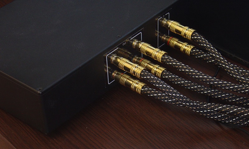

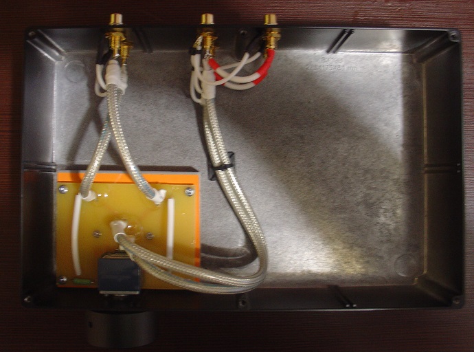

Добрый день! Получился отличный пассивный пред.

@слушатель, да это батенька не усилитель, это аттенюатор.

А почему правые контакты альпc замкнуты? Обычно если они замкнуты то слева и это общий провод. Против часовой громкость убывает а у вас видимо прибавляется. Все бы ничего но следует учитывать что регулятор скорее всего с логарифмической зависимостью и нормально работает только когда общий провод подключен слева.

@victorvvo, Конденсаторы заменю на перемычки, действительно смысла в них нет. Регулятор ALPS желательно заменить на DACT, это я понимаю и сделаю по возможности.

@Fireblade, Убрал разводку, чтобы не вводить в заблуждение. У меня регулировка осуществляется против часовой стрелки.

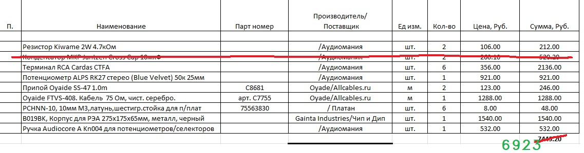

Да, и по ценам - Аудиомания - безумно дорогая контора. Сделать за 7,5 килорублей банальный регулятор громкости, да ещё и работающий "наоборот" (не в ту сторону) - очень круто, по аудиофильски. Без обид. :?:

@Dmitriy1963, Уже за 6900К рублей :) Конденсаторы не всчет. Я сам балдею от бюджета простого устройства.

Только с заземлением разберитесь, а то получается и по экранам и по корпусу,надо выбрать что-то одно. Коллеги правильно советовали, остается разъёмы на изоляторы поставить.

@александр шумилов, В данном случае корпус как часть экрана межблочника. Если я вложу межблок в экранированную коробку, что будет хуже?

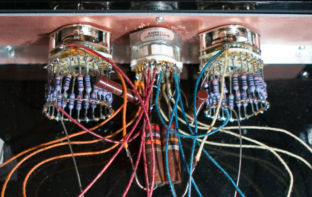

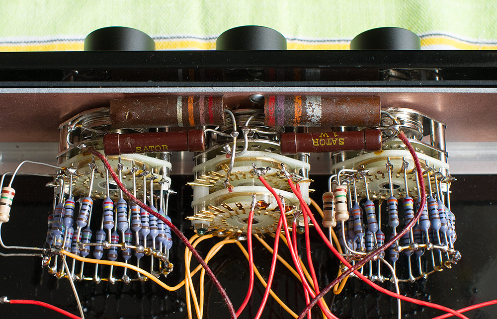

DACT вроде всем хорош, но всего 24 положения уровней не всегда достаточно для комфортного прослушивания и часто требуется больший диапазон регулировки уровня громкости.
Аттенюатор на базе 33-х позиционного специализированного переключателя позволяет реализовать эти задачи. К то му же всегда можно расчитать нужное конечное сопротивление и шаг регулирования аттенюатора.
