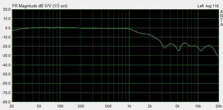

Любителям дешевых наушников на заметку.

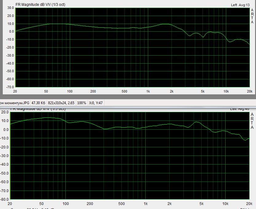

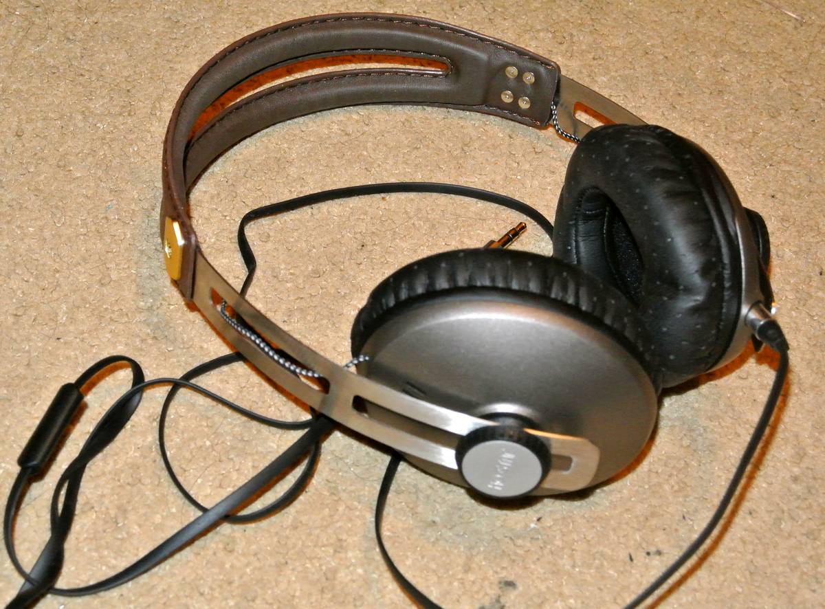

Притащили недавно клон сенхов Моментум с гордой надписью Ko-Star. Цена - что-то около 600 рублей (со слов владельца).
Внизу - измерения первых попавшихся Ритмиксов.
Механически и эргономически - нареканий нет, хорошо содрали. Звук, конечно иной. Не такой басовитый, как у Моментум.

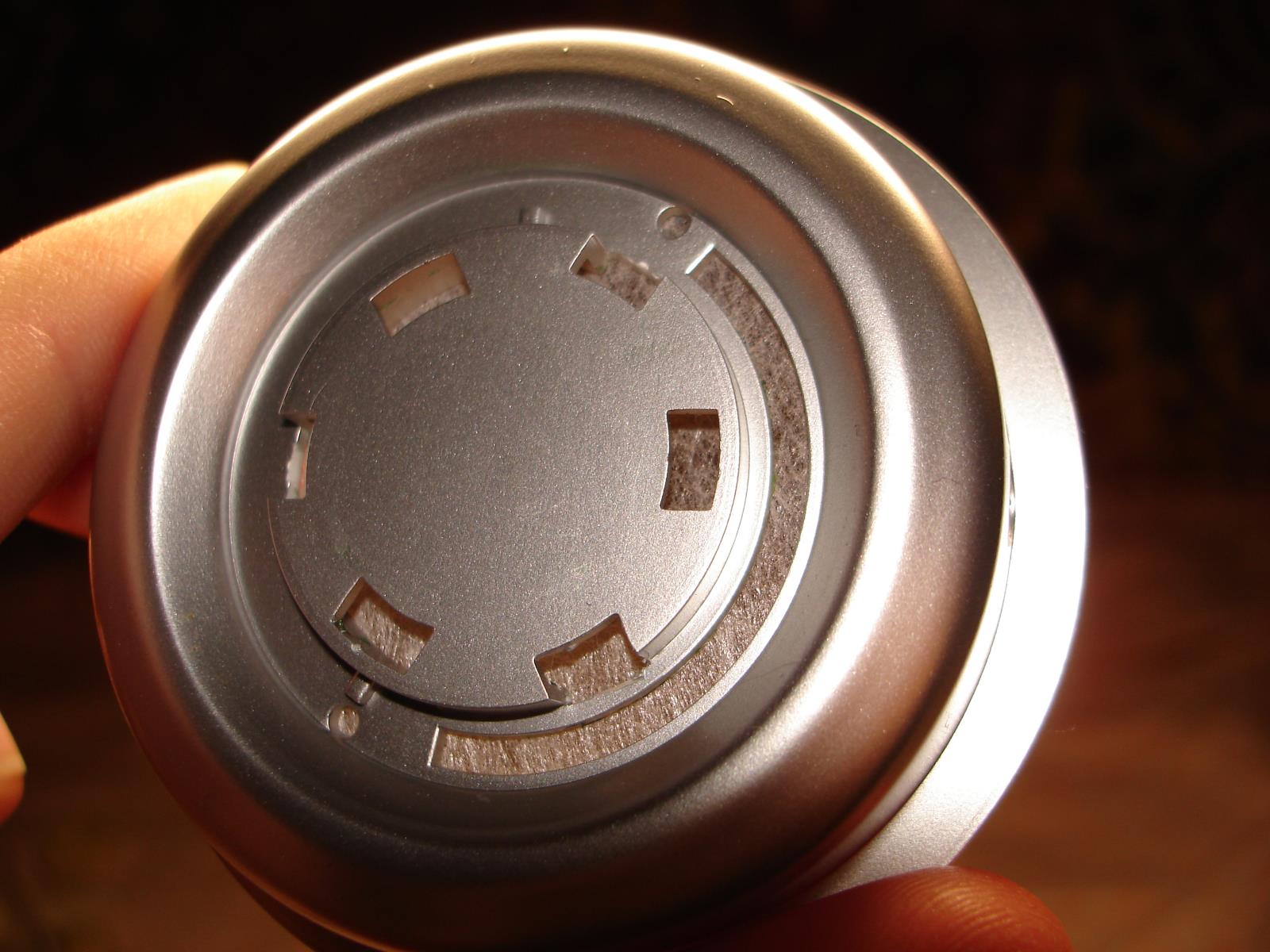

Динамики при внешнем осмотре показались более "взрослыми", чем у 508, по крайней мере уже есть раздельное демпфирование мембраны и керна.
Из смешных особенностей - при ветре на улице или просто быстром шаге прорези на чашке "гудят" от прохождения воздуха.

@snorry, с чем из брендовых наушников их можно на одну полку поставить? В плане искажений да и вообще на слух.
Глянул на Алиэкспересс.
Моделька называется KHM-681.
Стоит около 20 $
С ритмиксами 508 можно )))

Даа... сколько еще неизвестных произведений китайского аудиопрома скрыто от нас!? Гляньте на АЧХ , прям из рук мастера вышли, пластилином дырки замазал, чтоб ветер не свистел и радуемся за 20$ :jester:
тракт: mac mini i5-teac ud-501-усилитель для наушников авторский от shoker-а (класс А) и ламповый однотактник ушной на 6п6с и 6н 8с Наушники: электростаты-stax srs-2170; излучатель Хейла Precide Ergo AMT, ортодинамика -ТДС5м,ТДС5 (две модификации),ТДС16(Эхо, Спектр),yamaha: YHE-50a, HP-1(две модификации);HP-2 (две модификации),HP-3,HP-50(a,s); Bang Olufsen U70; Dual DK330, Audio-technica ATH-2, HOK-80-2, Oppo pm-3; Sawafuji ss-8 изодинамика-[topic=http://forum.doctorh...0055&st=0'][/topic]из твиттеров HIVI FR-600, Audeze LCD-2,Audeze sino, ТДС15 (кишиневские,свердловские,ленинрадские со знаком качества и без; Snorry mod, Супермод),ТДС7,ТДС7 Snorry mod Hifiman: he500,he400,he-4, Fostex t50rp,t40rp mk2,t20rp mk2, t50rp mod; Victor HP-d30,-35,-50; пьезо-Pioneer se-300 se-500 se-700; электреты - stax sr-44, Philips N6325 и куча электродинамических ушей...
Ну если серьезно - я думал сначала, что просто макет наушников.
А оказывается они не только внешний вид, но и некоторые характерные особенности АЧХ вполне научились воспроизводить, правда на более простых и дешевых динамиках. Даже слушать можно, если немного привыкнуть.
И кстати, чего я их вспомнил то. По тональному балансу напомнили как раз упомянутые U70, только более басовитые.

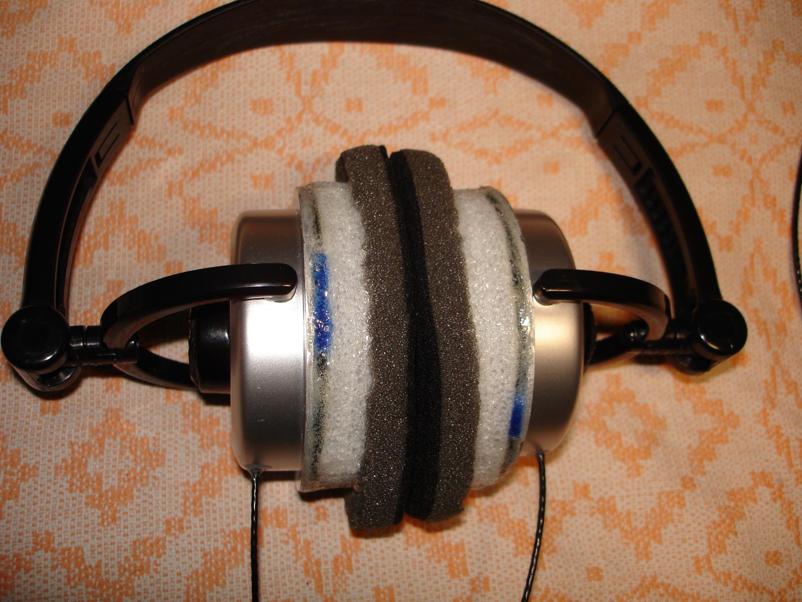

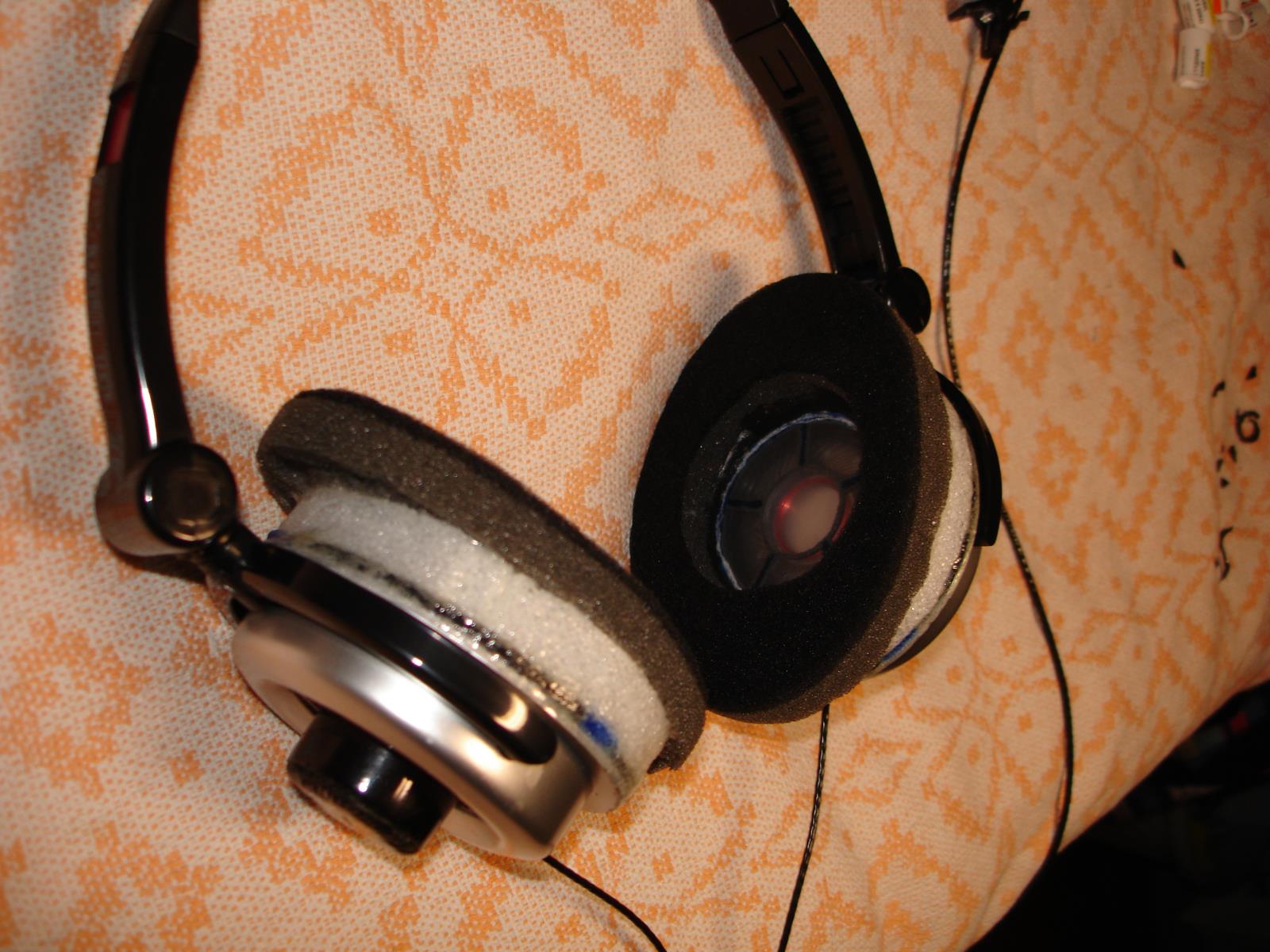

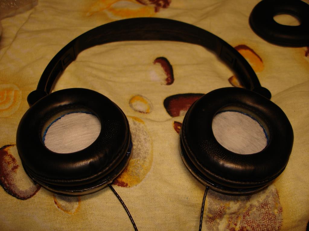

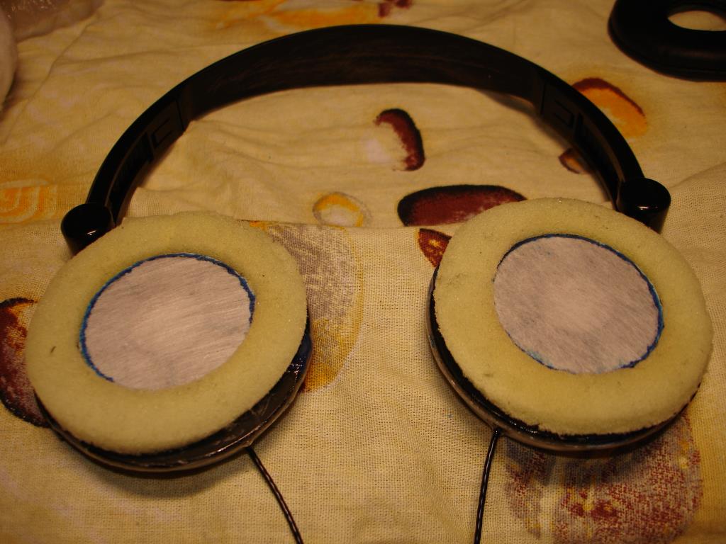

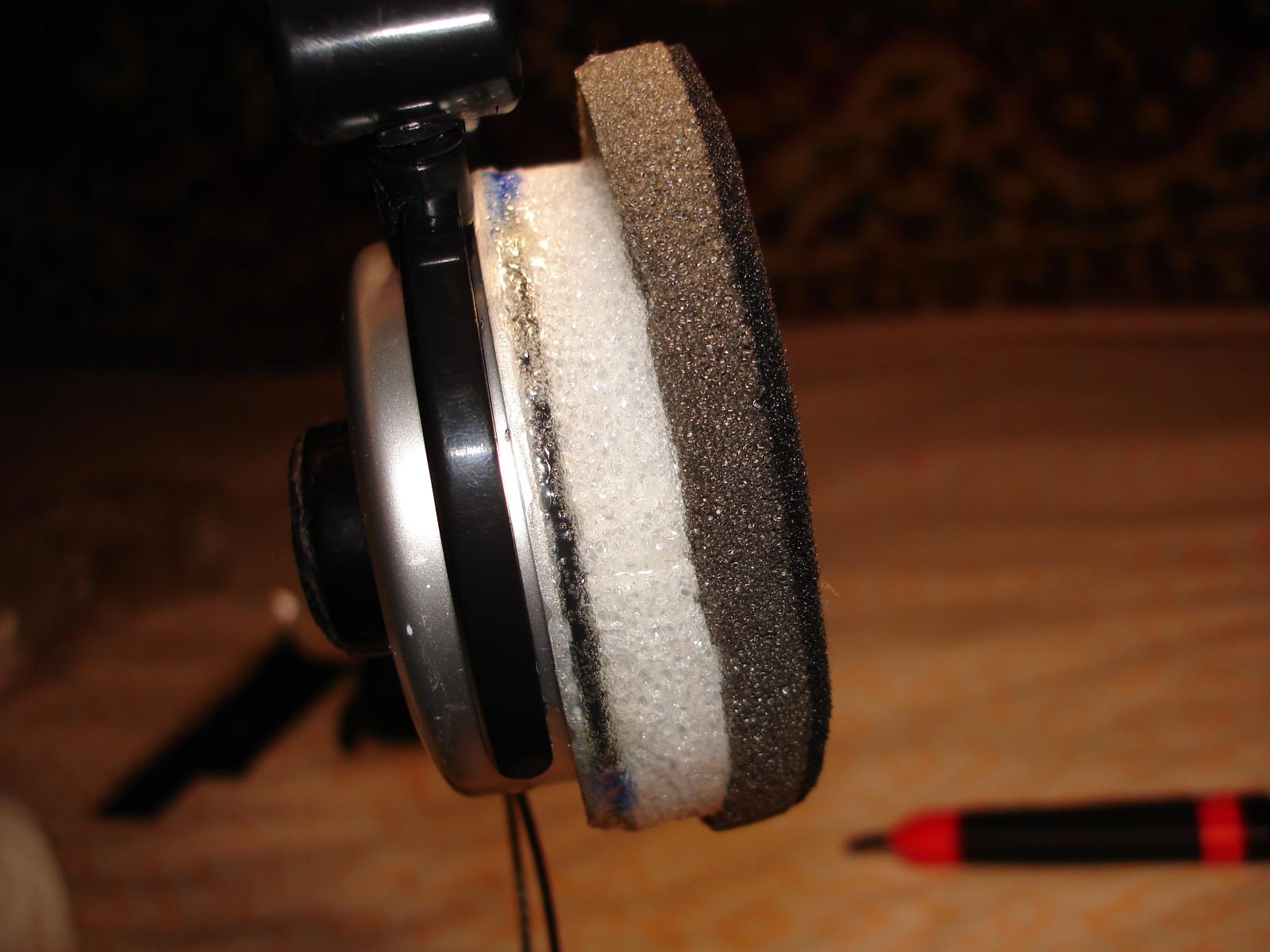

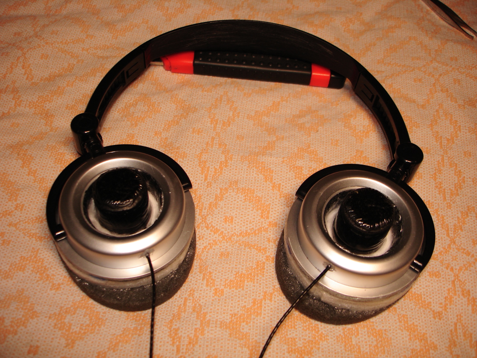

Щас ради прикола перебрал несколько вариантов амбушюр...
Никому ничего не напоминает?

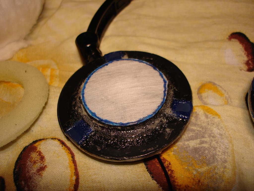

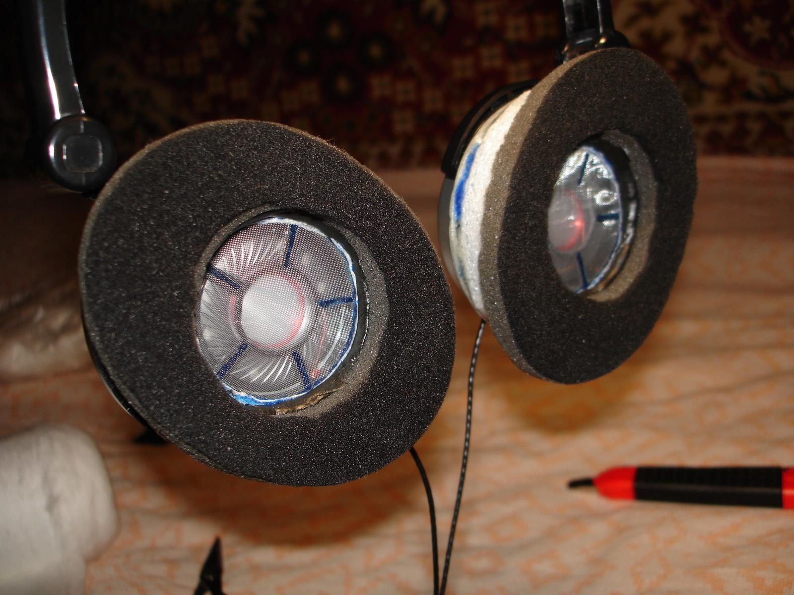

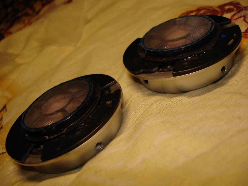

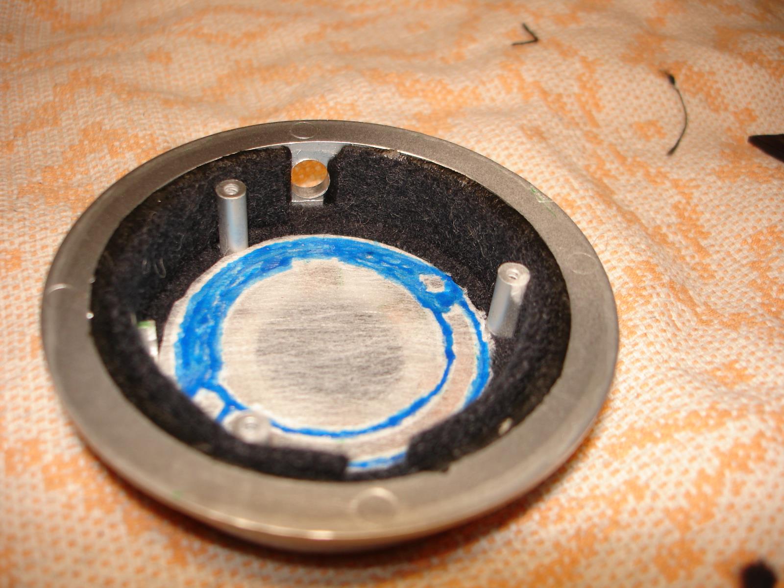

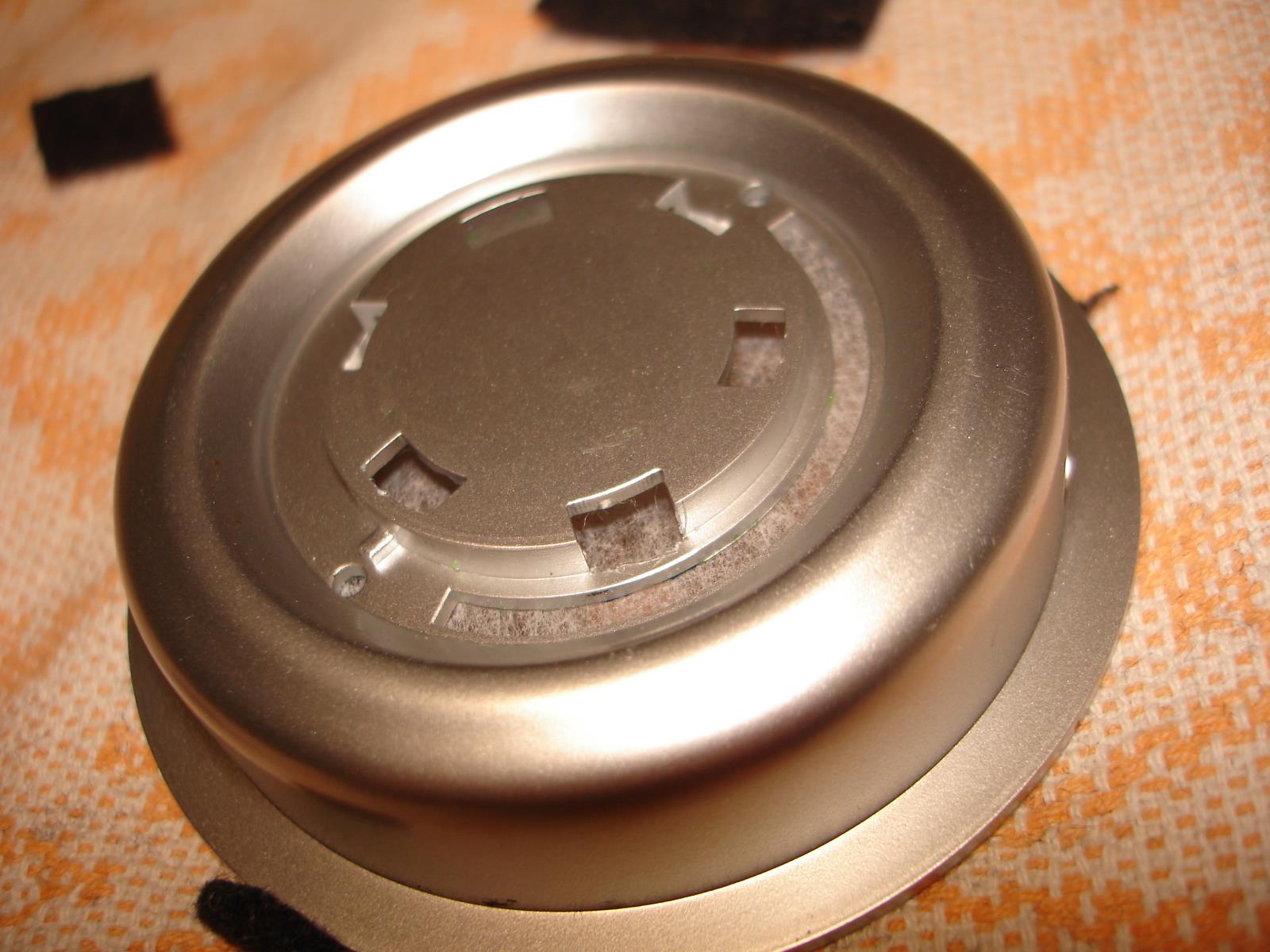

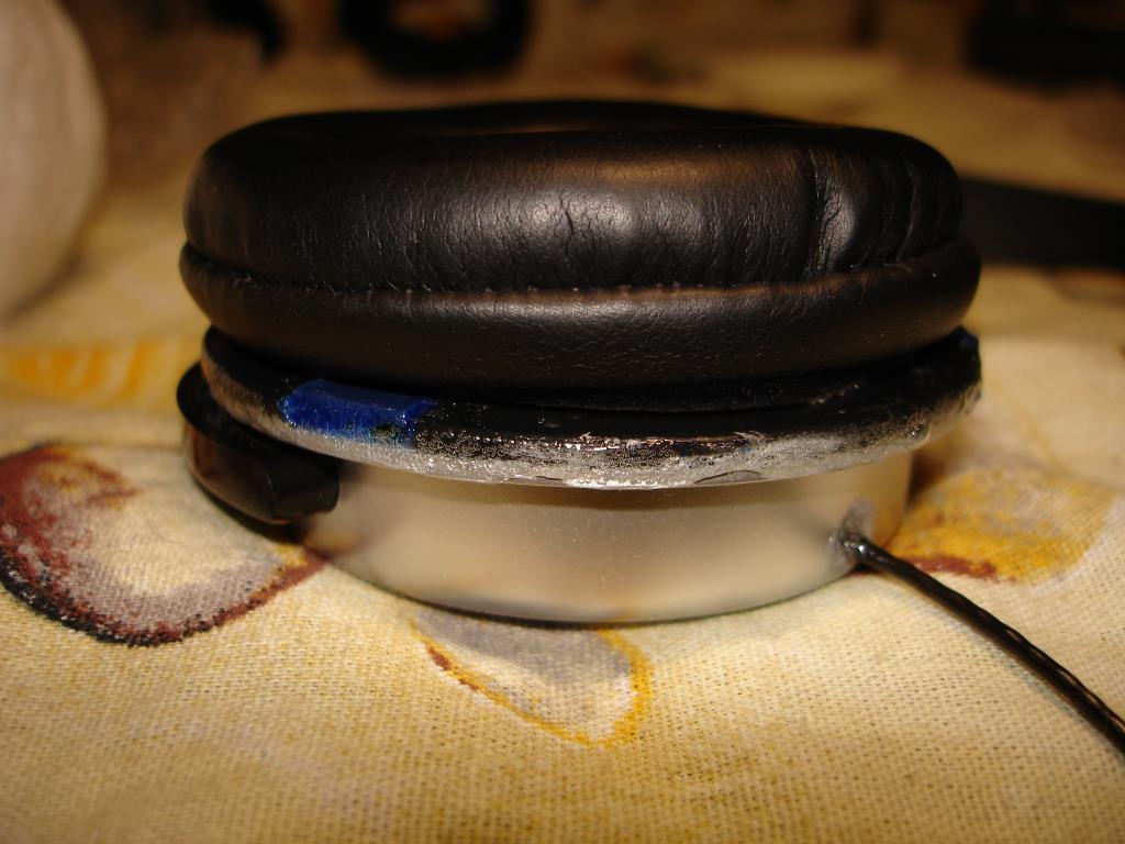

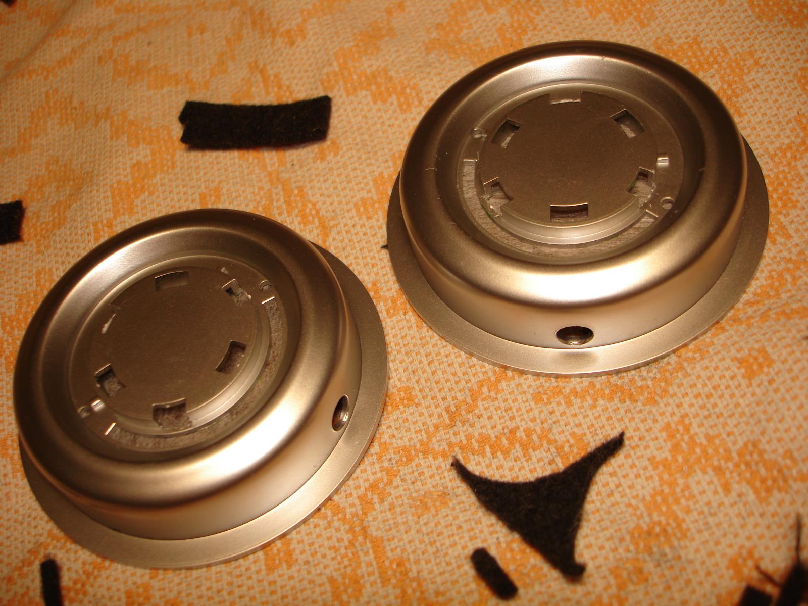

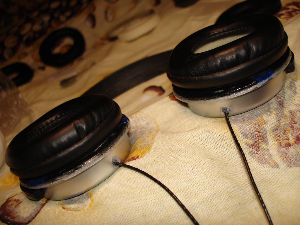

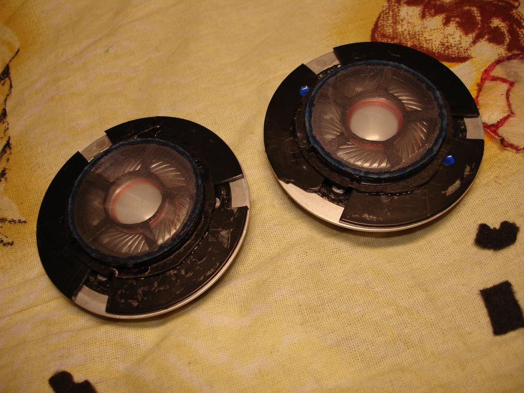

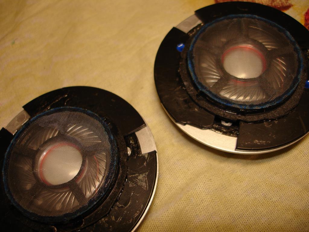

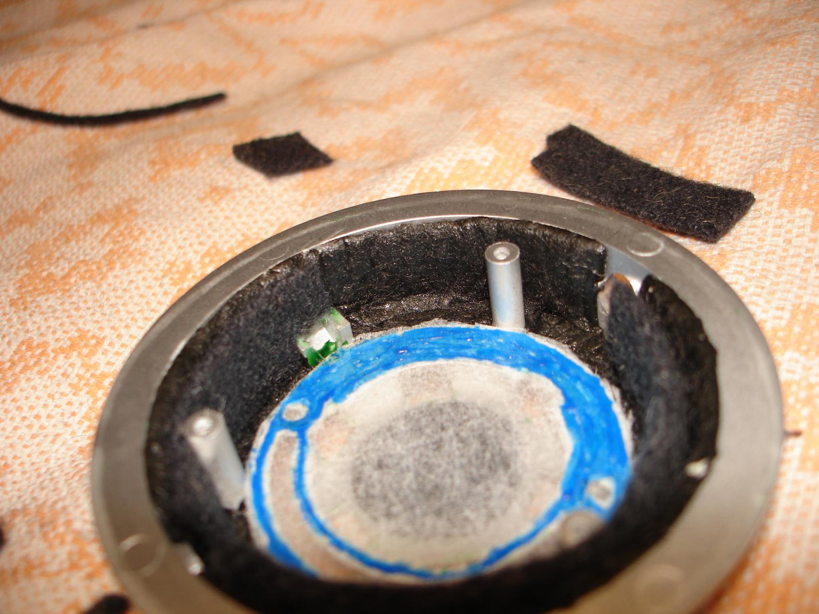

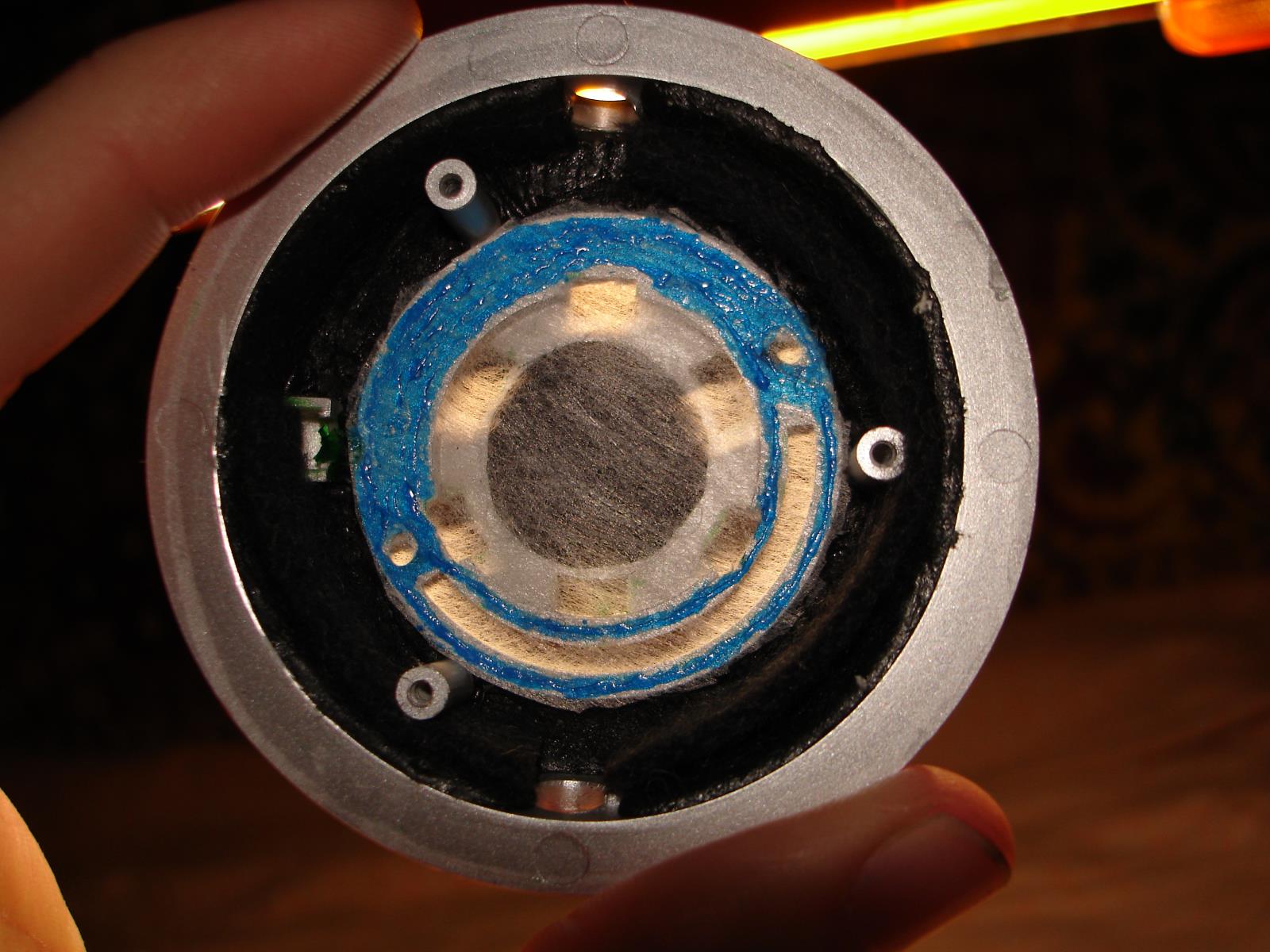

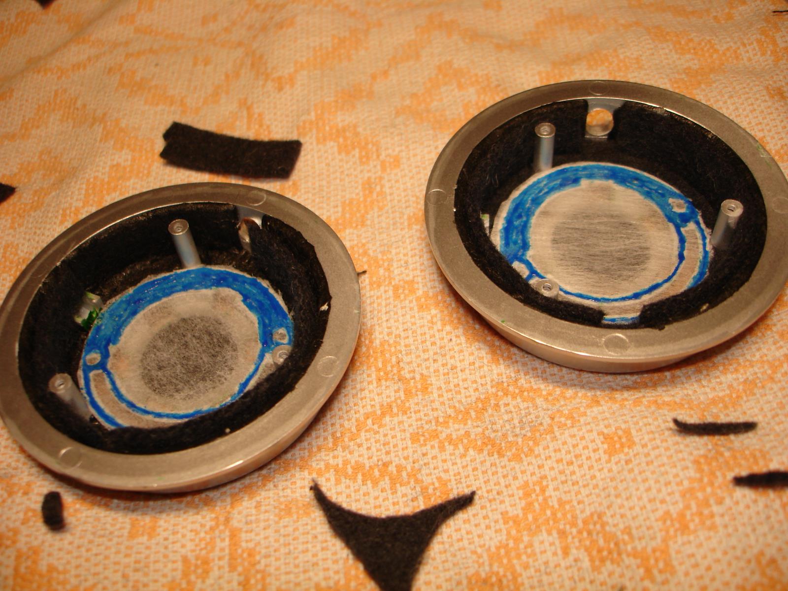

Собрался пересаживать в корпус 508-ых динамики от shp5401, подготовка чашек.
Продолжение.

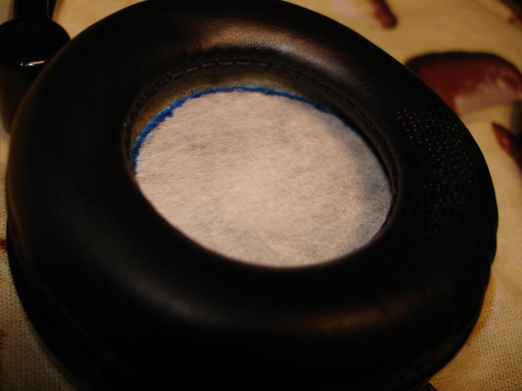

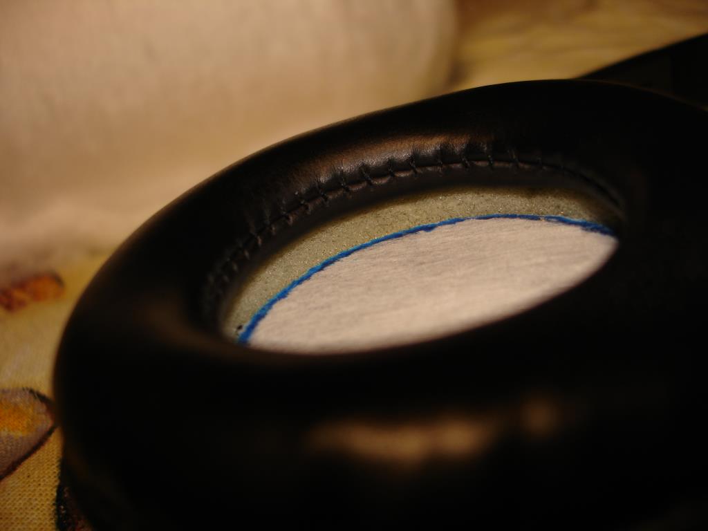

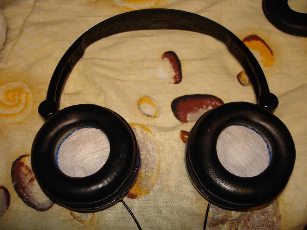

Вот, только нормальных амбушюр нету(, со стандартными от 508 средние частоты выпячиваются, если поролон подложить то вполне нормально играют.

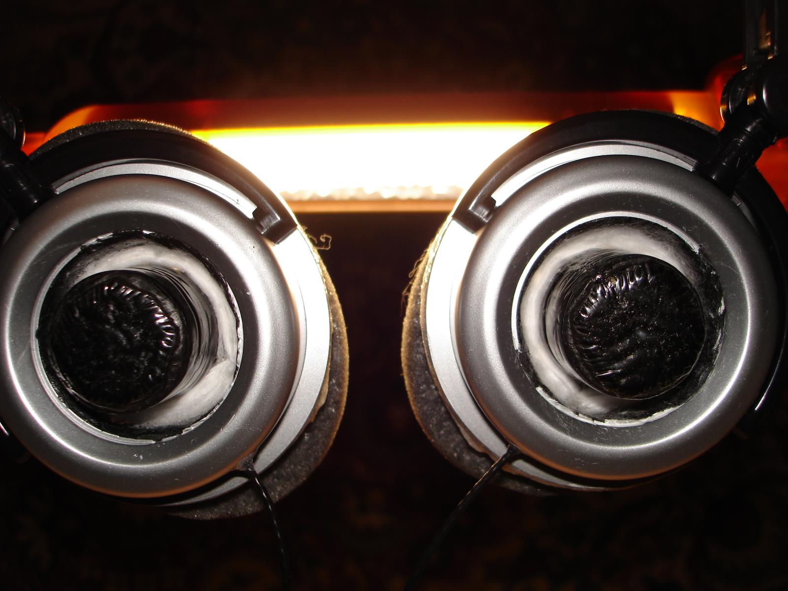

qantus, ну это я под свой вкус звук подгонял, нивелировал кажущиеся мне недостатки, чуть внутри изменил как писал раньше, чуть снаружи... Я летом c Audio-Technica ATH-ESW11LTD без сожалений расстался, когда понял, что можно из ритмиксов наковырять достаточный для меня звук.. :D

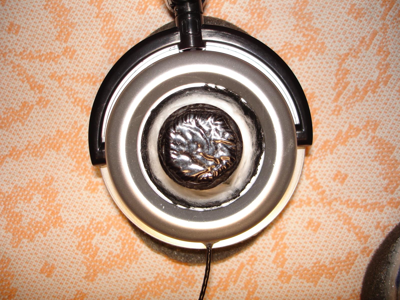

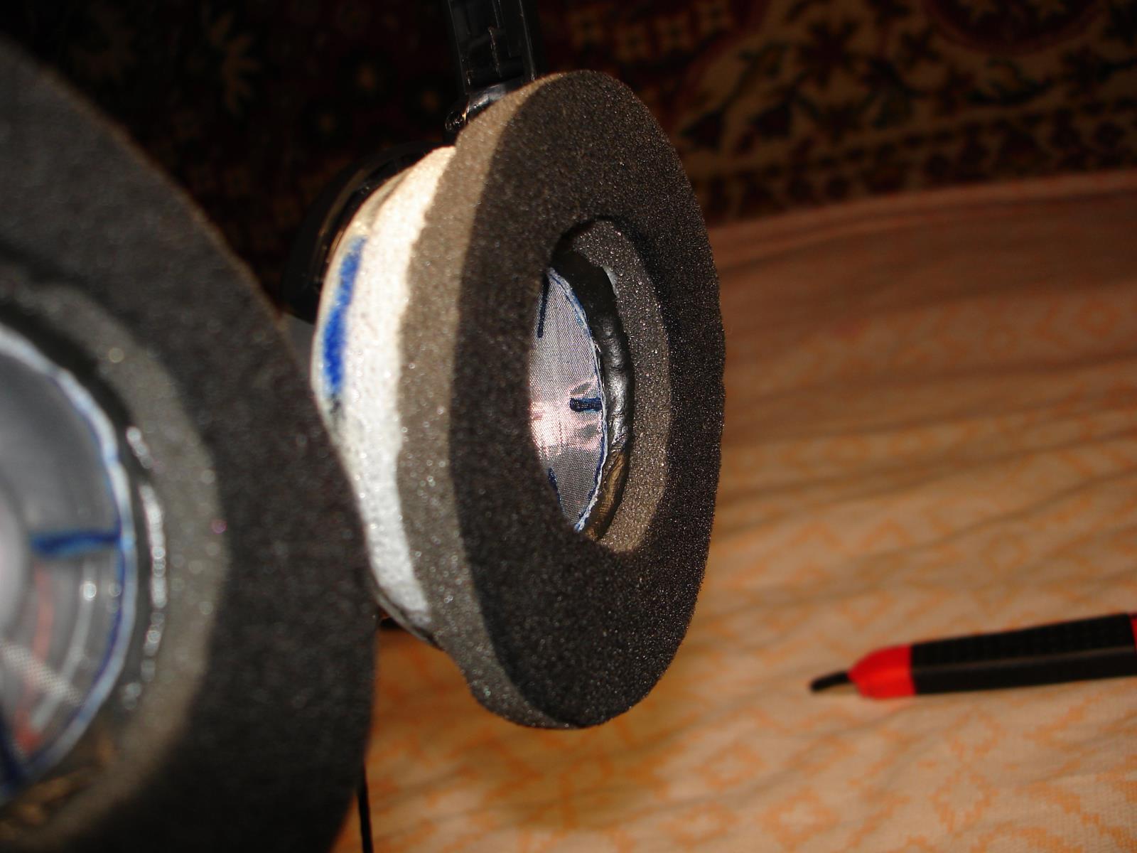

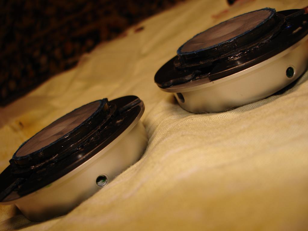

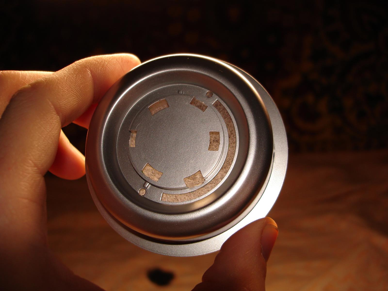

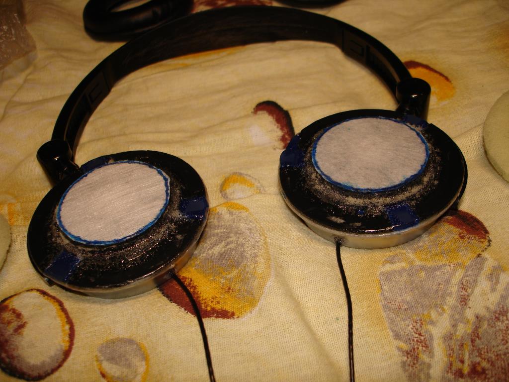

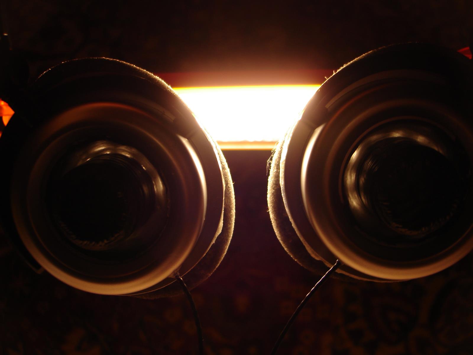

http://forum.doctorh...575#entry699841 Продолжение этого поста, вот какие они стали :crazy:, двойное так сказать оформление :wacko:, по кругу динамика: открытое, а два порта в магните: закрытое, то есть ЗЯ. Звук светлый но без сибилянтов, на сч-вч равномернее, глаже, четче, чем при полностью открытом оформлении), баса не много не мало, опять таки собраннее, ровнее, чем при полностью открытом оформлении),
отслушивал на ZAZ, альбом Paris.

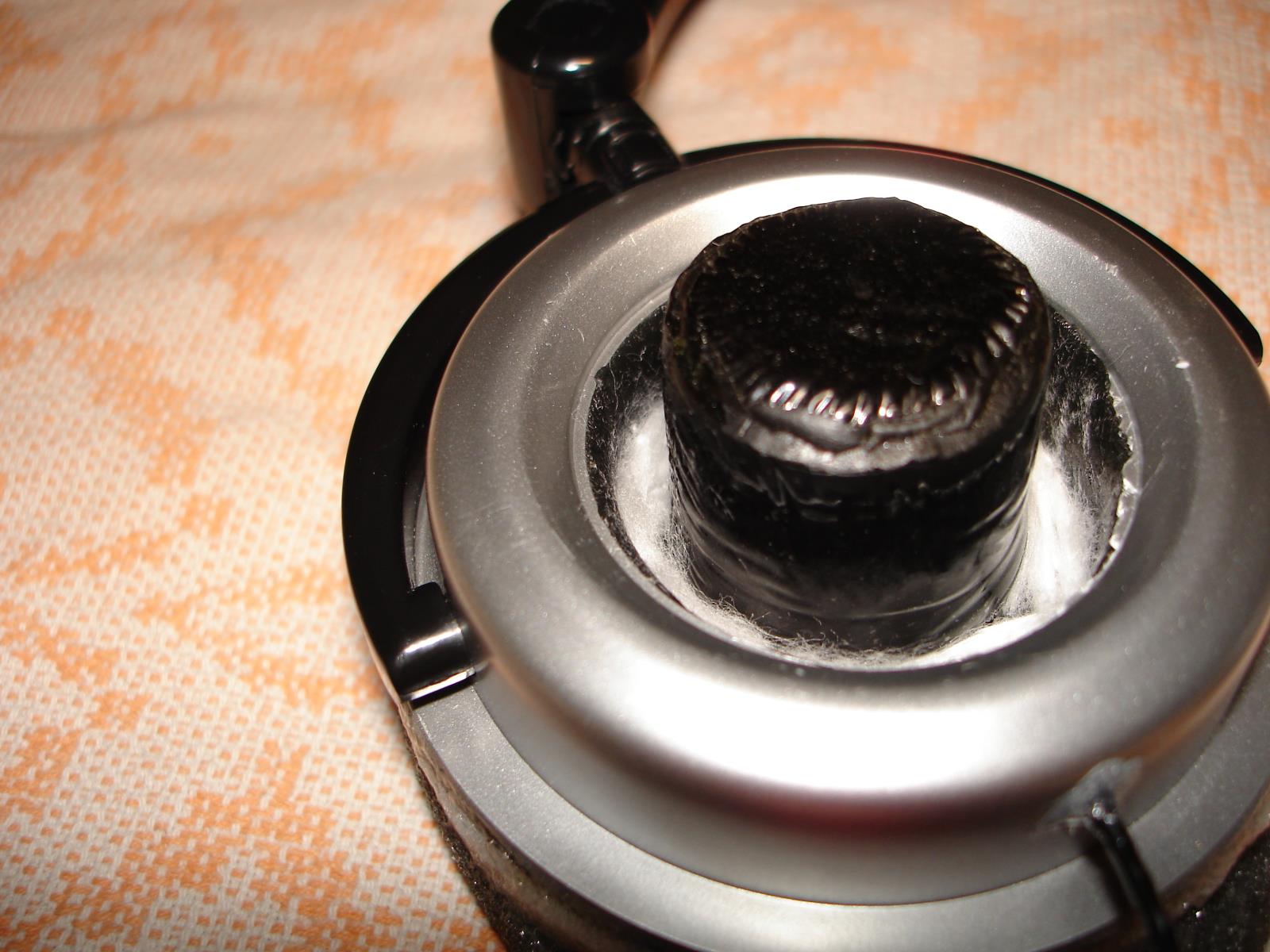

Все-таки родные ритмиксовские чашки очень много искажений дают. Посадил в корпус убитых RH-508 динамики от модели Takstar TS-671, купленные ради интереса - и в довесок к большому заказу - в китайском магазине студийного оборудования и запчастей к нему. Получил тот самый узнаваемый окрас на басу, с характерными искажениями. Да и сцена похожа на оригинальную. Т.е., почерк этих наушников определяется большей частью чашками.
А динамики, кстати, весьма хороши! Изначально планировал просто проверить их работоспособность, и приблизительный уровень звука, в первых попавшихся чашках... в итоге заслушался. Высокие частоты дорогие, на первый взгляд не хуже MA900 (!), отличная разборчивость. Атака - насколько позволяют судить тонкостенные чашки- быстрая даже без усилителя. Если оформить им грамотный деревянный корпус, будут звучать тысяч на 20 минимум. Почему не купил TS-671 целиком? сначала не оказалось в наличии, а потом подумал - все равно это будет корпус из тоненького ABS-пластика и паршивый литц с высоким посротивлением, если уж моддить основательно, то менять придется практически всё.
