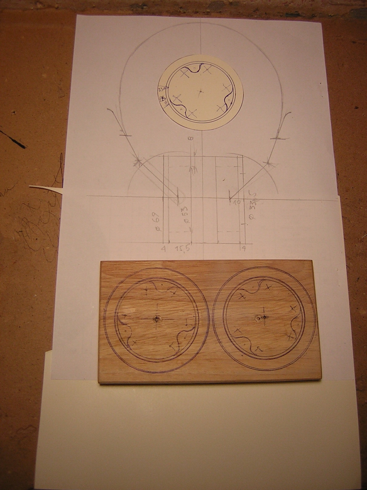

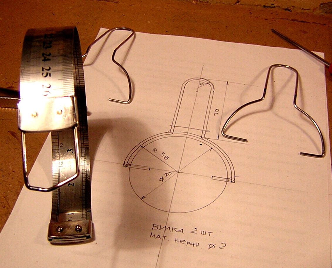

:shok: Лучший моддинг 508 ever! Почему за 49 страниц этого не было в теме, непонятно...
@Mopo3ko,

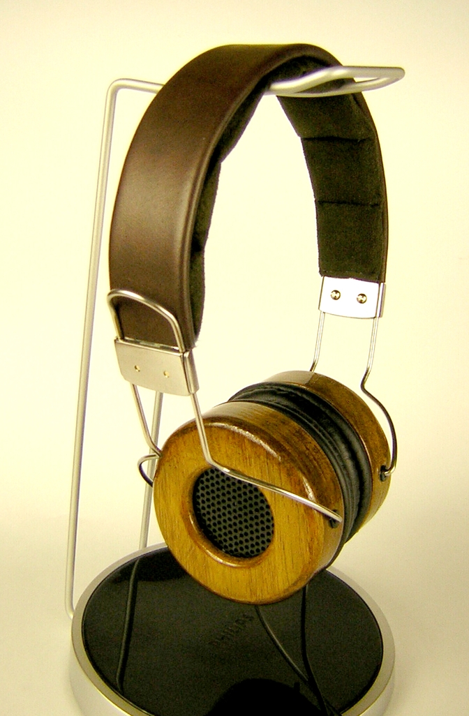

Да это и не модинг уже, а совсем другие наушники. Капсюлек 508 изначально, думаю, предназначен для открытого оформления. Поставил в открытый корпус и был в шоке от звука. Там, на форуме плеера, АЧХ открытого варианта есть. А 707 Аудиотехника, хорошие и недорогие ушки для портатива. Малый задиффузорный размер обеспечивает небольшую горку на середине, что собственно и понравилось многим.
@Deduh, тут уже эти капсюли в корпус 650-ых ставили, был прецедент.
Ваш открытый вариант мне кстати Градо напомнил по дизайну.

Не могу молчать! :) С разрешения уважаемого @Deduh, я всё-таки выложу фото его наушников в ветку:
Изменено пользователем Mopo3ko
508 у вас стоковые?
Да. Единственное кабель под амбушюры положил ...

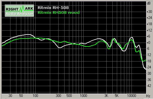

Драйвер 508 Ритмиксов совсем не предназначен для закрытого акустического оформления. Для того чтобы получить адекватный бас, его нужно ставить в чаши гораздо больше стоковых, но тогда велика вероятность получить медленный и вялый бас. В открытом акустическом оформлении получим типичную АЧХ, вполне сопоставимую с требованиями т.н. кривых равной громкости (зависимость уровня громкости от звукового давления и частоты). Вот именно для этого в небольших, закрытых стоковых чашах 508-х и соорудили ёговцы подобие резонатора. А вот в открытом оформлении драйвер выдает интересный, вкусный звук, очень похожий на звук Филипс Фиделио L1, лишь на ВЧ не так деликатно точно. Кстати и сцена кардинально меняется, становиться значительно шире и глубже, появляется точное позиционирование исполнителей и пр., все что присуще открытым наушникам. Вот замеры АЧХ на стенде (микрофон Beringer 8000, калиброван). Зеленая кривулька - АЧХ драйверов в деревянных чашах . НЧ не лезут на середину, писклявость мужских дискантов ушла, а ВЧ стали мягче. Конечно наушники врут, но врут красиво.
Забыл добавить - замоденные Ритмиксы со стоковыми амбушюрами годятся больше для портатива - звук большой, добротный, а вот со стационаром звучание становится излишне жирным и тяжелым, что исправляется заменой кожзамных амбушюров на поролоновые или велюровые.
Изменено пользователем Deduh

открытые ачх больше стало похоже на урвану, кроме пика на 3-5кгц кстати. и завал на 1кгц чуть больше вроде
сцена при этом как я понял стала шире. т.е. класс наушников стал выше значит.
