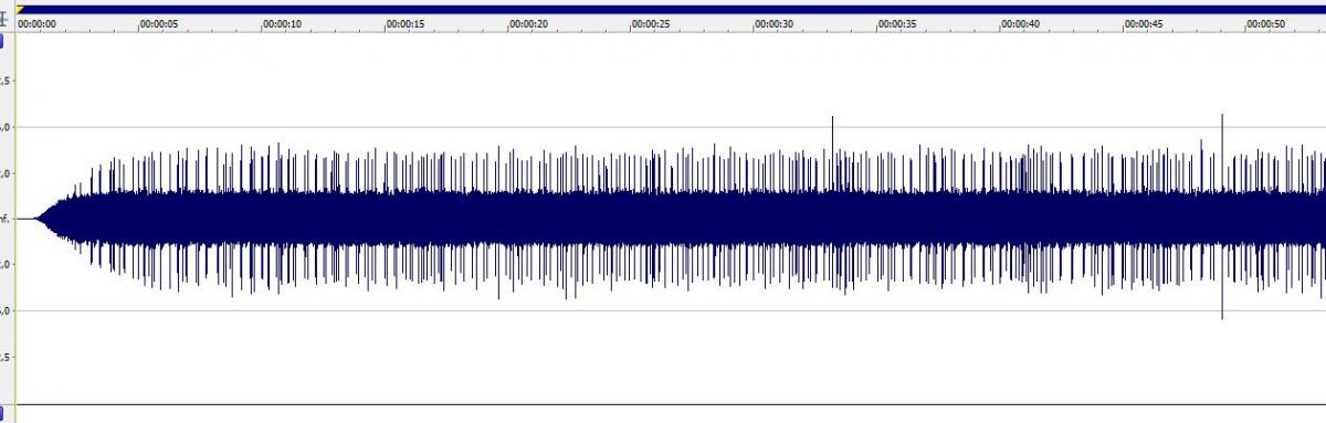

Ну вообще Тара Лабз -это прогревочный трек с очень высокими импульсными значениями и очень высокоим среднеквадратическим значением мощности.
Все наоборот. :)
Тара Лабс - это трек нормализованный по уровням. И в нем отсутствуют высокие пиковые значения сигнала, в отличие от Изотек.
Да, средний уровень громкости у него значительно выше, поэтому прогрев намного эффективнее.
И на громкости, которую нормально выдерживают человеческие уши, никогда и ничего вы не спалите. Проверено, ну очень многократно.

Лично я тару вообще боюсь из-за ее упомянутых особенностей. Грею изотеком, чья громкость более соответствет привычной уху.
Только у Изотека присутствуют пиковые сигналы с уровнем 4:1 к средневзвешенному. Ничего, не боязно?
С Изотеком нужно ставить пониженную громкость, и прогрев получается такой - на полкарасика.
Вот из-за тех, кто пытается использовать специализированные средства, но не дает себе труда понять суть вопроса, и рождаются легенды о страааашной Таре, убивающей наушники.
А всего-навсего, немного подумать головой.
Изменено пользователем staccato
]staccato -
У Изотека -действительно высокий уровень пиков, при среднем уровне мощности, соответствующему норме.
У таы лабз -экстремально высокие и пиковые уровни и средняя мощность. Хотя пикфактор около 1.
Если Изотеком теоретически можно высзвать повреждение именно пиком -но только теоретически -так как у большинства устройств отношение , пиковой мощности к номинальной -как раз на уровне 1/4 1/5 -а эти пики очень короткие., и не способны повредить ни механически детали подвесов, ни сжечь обмотки катушки. Эти пиковые сигналы нужны прежде всего для стабилизации процессов в электрических частях тракта, в основном для электролитов. На механику они почти не действуют.
Тара может повредить механику просто из за превышения уровня допустимой мощности. При прогреве Тарой, механические части системы могут дополнительно войти в собственные резонансы, что еще усиливает амплитуду колебаний. Хотя это актуально для АС а не для наушников.
Как же она ее повредит, когда пикфактор=1, а громкость устанавливается на слух?
Тара так "массированно" звучит, что кажется очень громко даже на невысокой измеренной мощности.
Все, что нормально выдерживают человеческие уши, наушникам не повредит никак.
Ну, пики у изотека действительно короткие и вряд ли что-то пожгут. А с тарой лично у меня проблема с выставлением громкости - если ориентироваться по привычной музыке, то Тара орет так, что и за наушники страшно, и в квартире далеко слышно. А изотек слышен наружу гораздо меньше. Может быть, если ставить уровень сразу по Таре именно на слух, то и будет более эффективный прогрев, но ее звук настолько мерзкий, что,боюсь, я его занижу против правильного уровня.Хотя вообще тема интересная, почитаю еще каменты.
Knowledge is not wisdom. Wisdom is not truth. Truth is not beauty. Beauty is not love. Love is not music. Music is the best. — Frank Zappa
Пожечь-то они может и не пожгут, но привести к отрыву диффузора - запросто.
