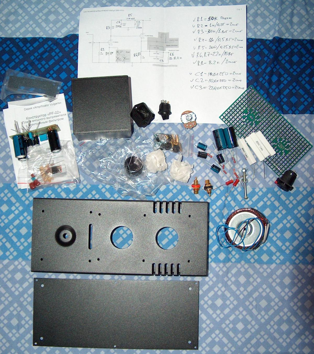

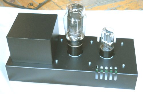

Фото конструктора без лицевой панели и внутреннего монтажа,
Качество фото неважное, фотографировалось на коленке..

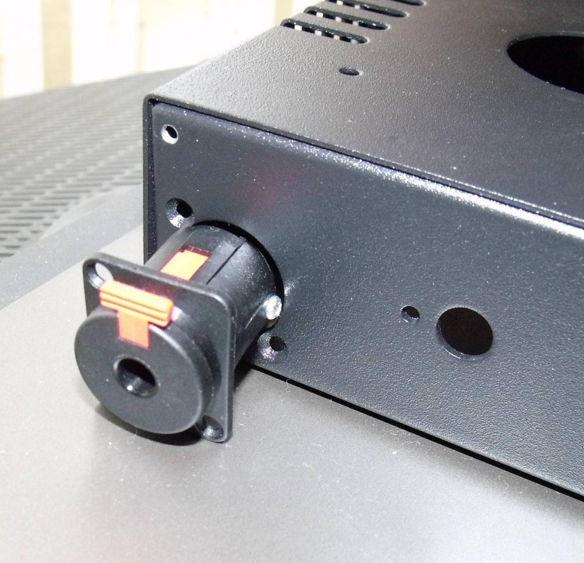

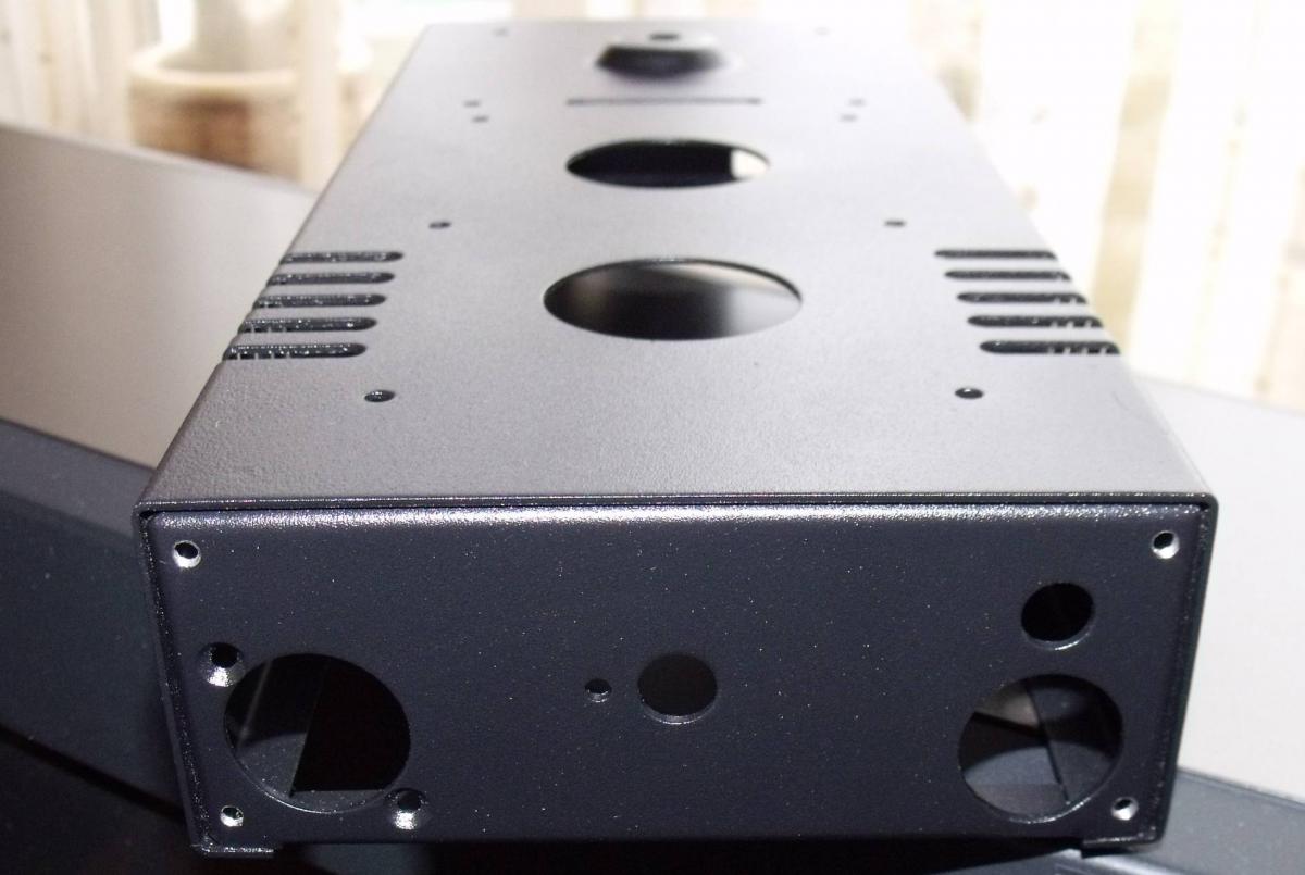

В общем тема с наборами для самостоятельной сборки DarkVoice сдвинулась с мертвой точки, в среду я похоже стал владельцем первого тестового набора для сборки данного усилка. Ахмед честно предупредил, что его ещё никто не собирал, могут быть косяки и нестыковки, которые я в процессе должен отловить.

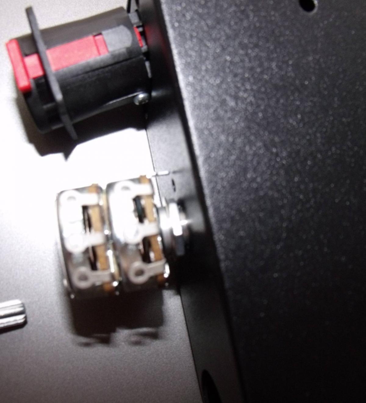

На фото видно, что входит в набор – нет пока передней декоративной панели и очень хитрого комбо разъёма с защёлкой типа Neutrik NCJ6FI-S, которым данный кит планируют комплектовать ( маленькое отступление - я сначала подумал, что на лицевой панели косяк с размерами под разъём - обычный джек Neutrik с прямоугольным фланцем туда не лез и отверстия под крепеж не совпадали и только полистав каталог Neutrik понял, что за разъём применили авторы набора - комбо джек-XLR, пришлось заказать на Ебей ) . Лампы я не брал – полно наших 6н8с и 6н13с и их зарубежных аналогов 6sn7 и 6as7g.
Немного по деталям – прочный «кондовый» корпус минималистского индустриального дизайна из толстого металла, качественно покрашен, детали хорошо подогнаны. Все конденсаторы Jamicon TK, лавсановая китайская плёнка, резисторы советские типа С2-xx и МЛТ плюс китайская керамика10 W, которую предполагается параллелить для получения 20W, ламповые панельки тоже простые китайские керамические, NoName здоровый переменник на 50ком логарифмический, трансформатор ТАНТ50-160… Проволоки для навесного монтажа в наборе нет – повод для визита в Митино. Схемы сборки основной платы тоже нет, только электрическая схема – тут полная свобода творчества :)
Схема питания более продвинутая по сравнению с оригинальным ДаркВойсом – в набор вложен ещё один набор на базе PF-02 ( на сайте retrokit есть ссылка на него ) – плата питания с «электронным дросселем», накал переменкой с подачей положительного потенциала от анодного.

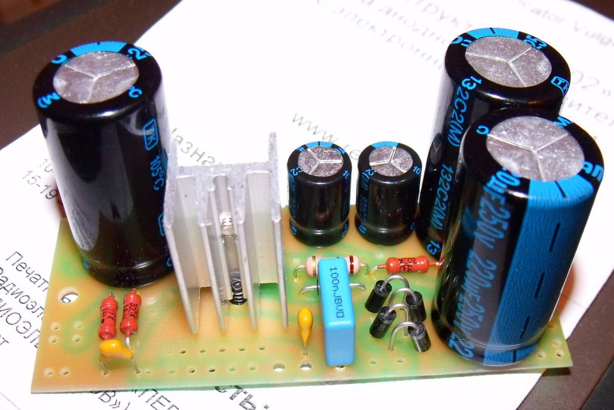

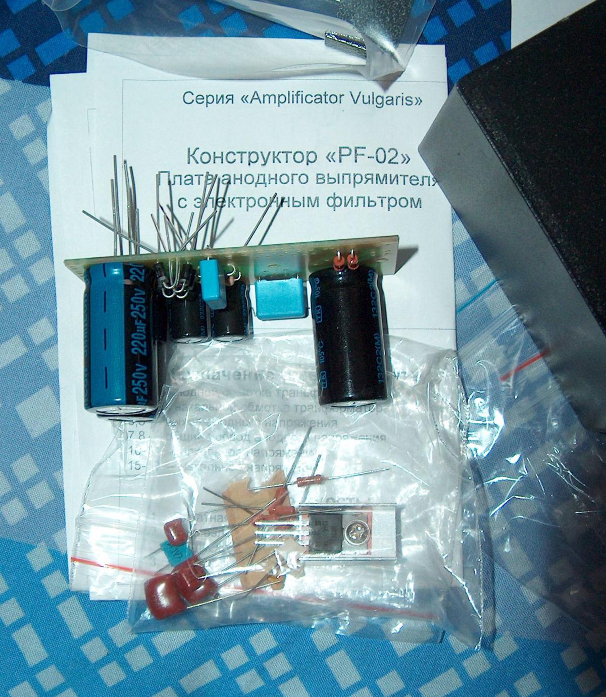

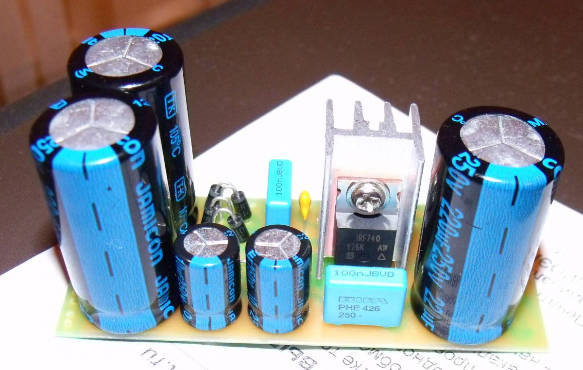

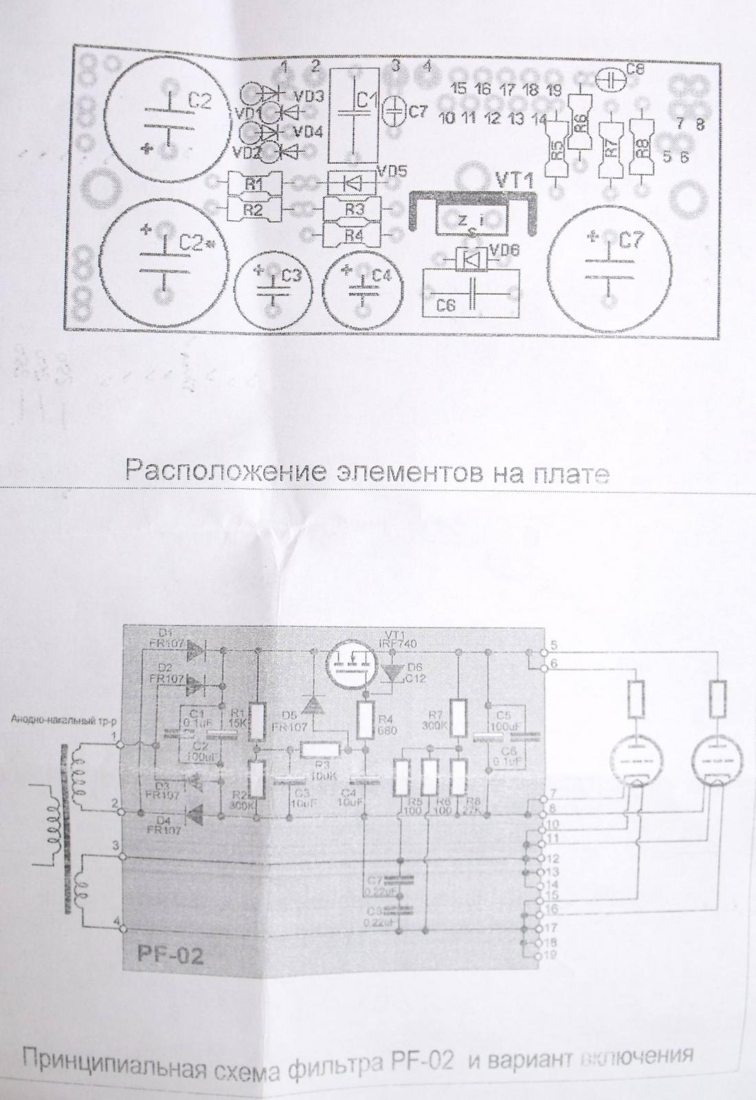

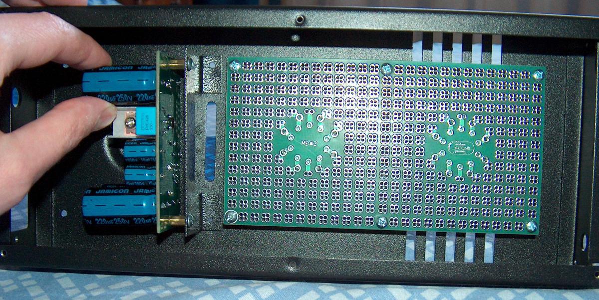

Начал потихоньку собирать конструктор. Первая на очереди "Плата анодного выпрямителя с электронным фильтром PF-02". Как я понял, для использования в DarkVoice немного поменяли комплектующие в данном наборе - например вместо 3-х конденсаторов 100мкФ400в положили 3-и 220мкФ250в и вместо диодов FR107 в наборе диоды HER108 - более лучшие по параметрам, что есть хорошо :)
Плату собрал точно по схеме без отклонения в номиналах, единственное вместо 2-х лавсановых шунтирующих питание конденсаторов по 0,1мкФ поставил 2-а конденсатора типа MKP Evox Rifa 0,1 мкФ. На фото полностью собранная плата, но пока 4-е резистора ещё не запаял, т.к вместо R1 15K по схеме положили на 16К ( впаивать его не стал, всё равно за монтажной проволокой на Митино ехать, там и куплю нужный номинал ), а по остальным резисторам есть вопросы к автору...
1) Резистор R4 - в схеме 680 Ом, от руки в инструкции поправлено на 510 Ом - в набор положены оба номинала - какой впаивать???
2) Резисторы R5 и R6 по 100 Ом - они создают среднюю точку в накале, на которую подают смещение от анодного напряжение - во всех типовых схемах мощность этих резисторов не менее 1-2 Ватт, в наборе лежат по 0,25 Ватт - это не маловато ли??? Накал обеих ламп почти 3 Ампера берет...
Фото сборки и сканы инструкции прилагаются.
Изменено пользователем MaxKur
2R100Ohm = 200Ohm, накал около 7В, ток через 2R переменный 7/200=0,035Amax, мощность на 2R=0,035x7=0,245Wmax. Двойной запас по мощности получается... 3 Ампера течёт через накал... Не сгорят это точно. Ставить можно смело.

В чем преимущество применения PF-02 по сравнению с нативной схемой?
Плавный старт накала лампы для увеличения срока службы?
В найтблюз можно такое поставить?
Работа: PC(WASAPI) -> Audiolab M-DAC -> Laconic Night Blues NB-3A V2 (Sylvania JAN-CHS-6SN7-WGT BADBOY & RCA 6V6GTY)-> Sennheiser HD 650 / ТДС-7 Snorry mod
Дом: PC(ASIO) -> Creative Sound Blaster Zx -> Pro-Ject Head Box DS -> Philips Fidelio X1
Карман: iPhone5 -> Creative Headphones Aurvana Live!
Путешествия: iPad mini 64Gb -> Creative Aurvana Platinum
В NightBlues уже похожая схема питания стоит http://retrokit.ru/nbm.html
