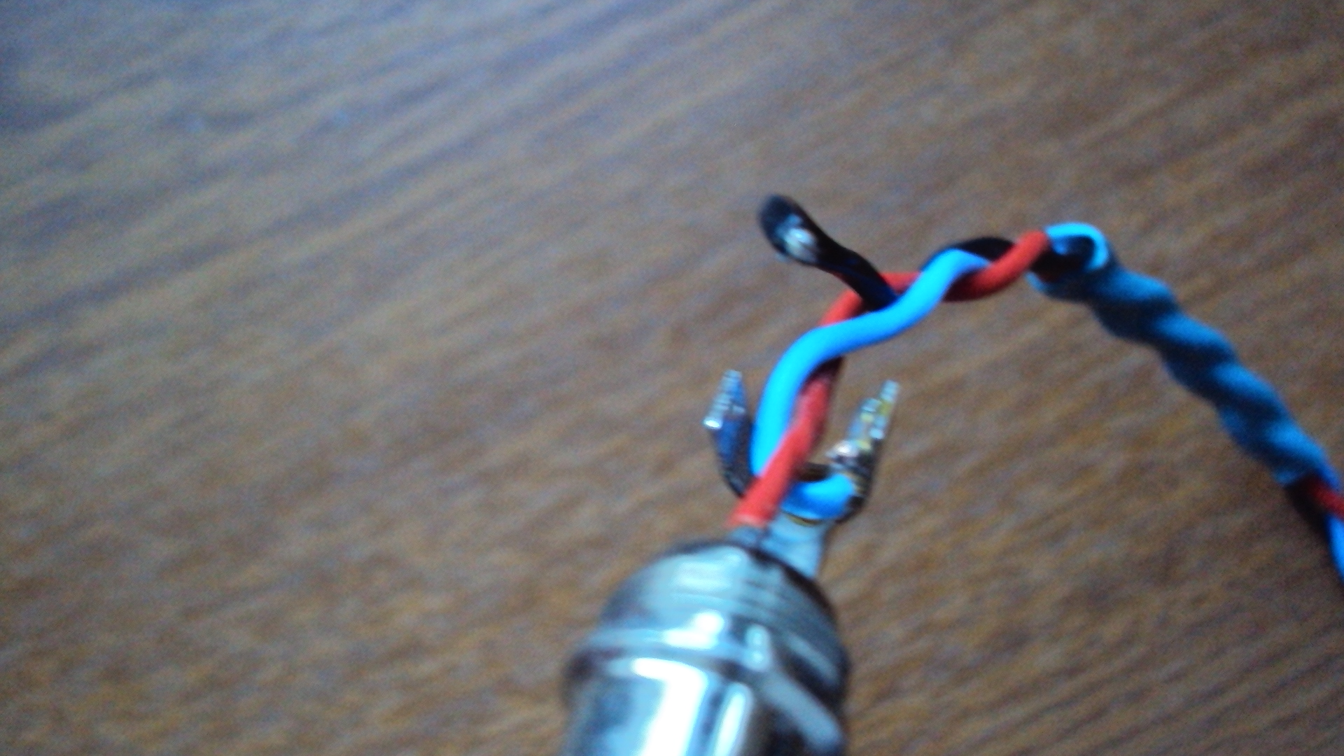

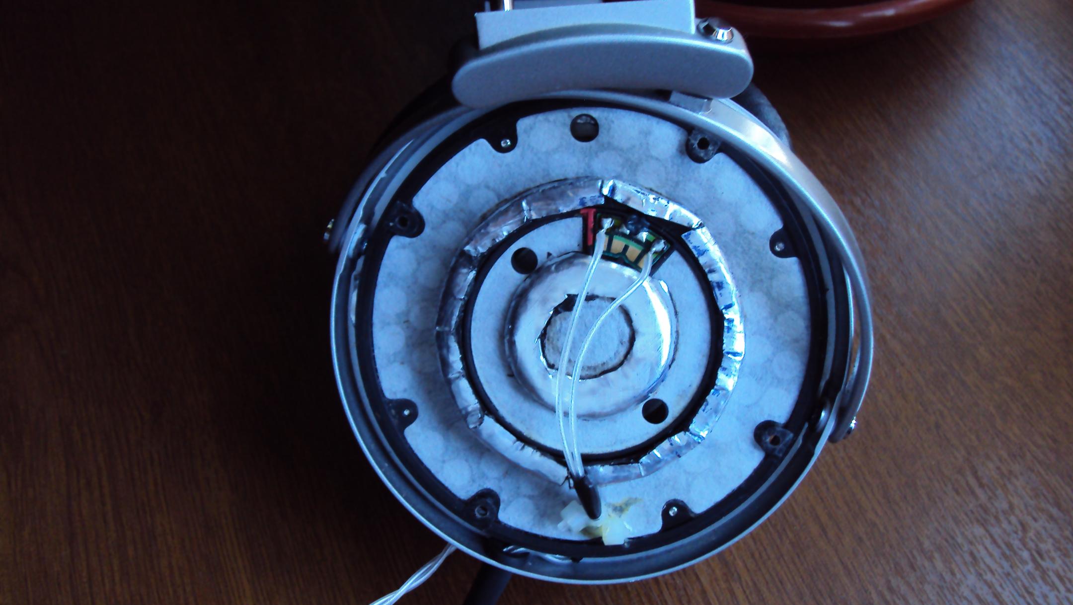

Искал фотки, на которых был бы хорошо виден ввод кабеля в чашку, но не нашел... Вот просто вид с этим кабелем
Абсолютно ничего в конструкции не "дорабатывалось", просто вынималась резиновая вставка и кабель вводился в чашку без неё.
Что касается внутренней укладки, то тоже всё было идентично вот этому токсику
тоже просто вводил с небольшим запасом и ставил фиксаторы из пластиковых хомутов. Всё!
Паял обычным 20-ти ватным советским паяльником с медным жалом.
Что касается того, взялся бы я за перепайку кабеля в 900-х, то: я никогда ничего не делаю на заказ за деньги, хотя нередко оказываю дружеские услуги, что-то делая друзьям, но предварительно указав на возможные "подводные камни", если их это не пугает, то делаю, причем в особо проблематичных случаях, всё делаю в их присутствии.
Так что, если всё вышесказанное соблюдено, то да, сделаю, точно так же, как и себе. Никаких проблем. Но делать буду далеко не всякому. По поводу уверенности в том, что ничего не отвалится... конечно уверен, только для кого-то то из друзей, я бы, возможно, поставил бы ещё термоусадку(возможно не одну) прямо перед вводом в чашку, с тем, чтобы лишить возможности движения кабеля и внутрь чашки (хотя за счет изгиба, кабель такого диаметра практически не возможно втолкнуть вовнутрь при обычном использовании). Всё!
Стандартная укладка, - вопросов нет.... Так, значится моножильный Вы так несколько раз паяли и укладывали? При этом мы говорим о "ломкости жил"?

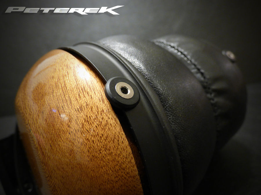

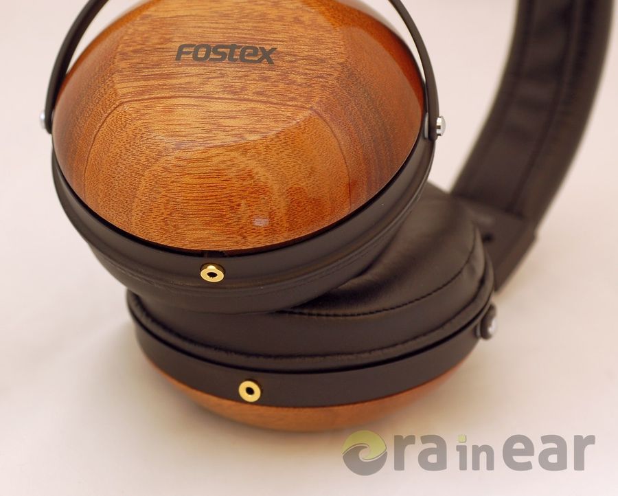

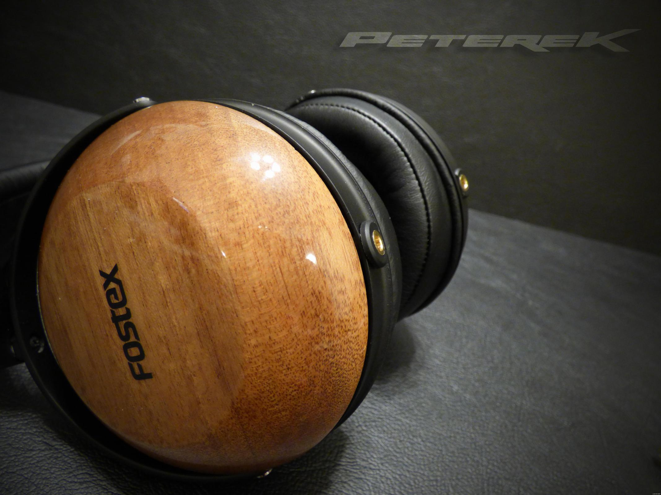

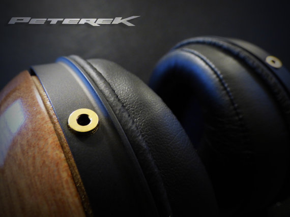

поставьте разъемы под сменный кабель. Будет проще жить.
На TH600/900 ставятся хоть 2,5/3,5 или MMCX
в интернете и на Head-fi полно примеров и снимков.
https://www.etsy.com...le-modification
http://www.head-fi.o...-th900-mods/165
http://www.btg-audio.com/
по моему вполне симпатично смотрятся.
Изменено пользователем Surgut2006

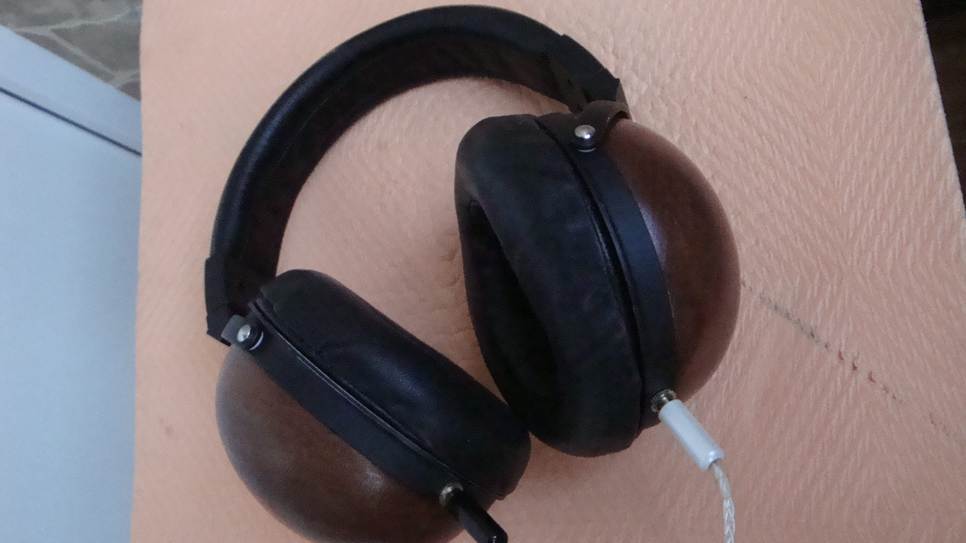

Сегодня под впечатлением обсуждения замодил свои 600.
Поставил разъемы, чаши из сапеле, кожаные амбушюры. Тут же решил послушать с С4 про. Включил, звук отстой, баса нет, верхние режут уши, тарелочки звенят больше чем на баерах. Попрпобовал ставить фильтры, помогает мало, кожаные сибилянты срезали, а баса не добавили. Решил оставить на прогрев. Начал потихоньку расстраиваться.
Сижу, думаю, что не так сделал. Уже решил убрать зазоры между чашами и ободом, как советует http://forum.doctorh...howtopic=30566. И тут вспомнил, не поставил поролоновые кольца. Поставил и зазвучало. Мне 600 в стоке нравятся даже больше 900. Послушаю мод, как минимум хуже не стало.
Изменено пользователем Тиму
Ага, я тоже как-то собрал Деноны без этих вставочек, тоже был дико ошарашен!
