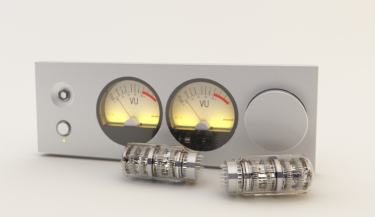

В ожидании заказанных деталей пока усилитель делаю в 3d max. Передняя панель.
