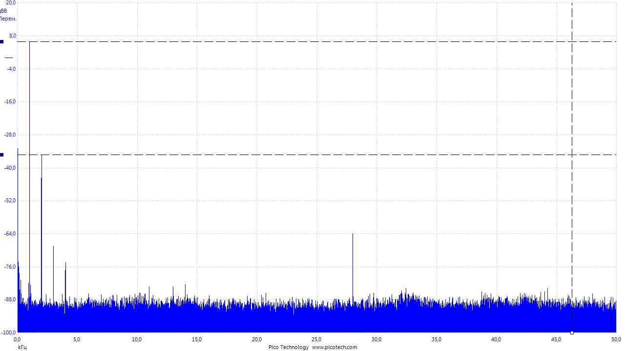

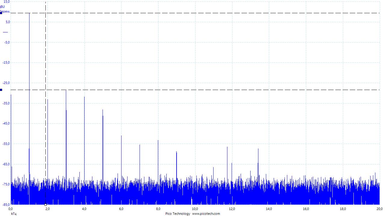

Подбираю тут лампочку в однокаскадный усилитель. По ходу намерял интересные спектры двух родственниц: 6Н6П и 6Н30П. У шестерки хвост гармоник до 9! Вот это "мягкий, ламповый" спектр, вот это я понимаю, эксайтер. Если что, лампы 68 и 82 годов по спектру почти не отличаются. На мой ух, это вообще неслушабельно. Смещение автомат, анодное около 115 Вольт, ток 33 мА, в аноде транс 1:12 без нагрузки.

Если нет перегрузки по входу, то похоже, что линия нагрузки идет слишком "круто", сигнал на аноде сильно ассимметричен - то есть сопротивление нагрузки - мало, вероятно индуктивность первички недостаточна.
Индуктивность 5 Гн, что на частоте 1 Кгц дает 31 Килоом, так как мерялось без нагрузки. Это более чем на порядок превосходит Ri лампы.
6н6п надо бы анодное питание больше 250в,попробуйте 6п15п или 6п9 в триоде
Пр 250 вольтах на аноде ток всего 16 мА, и очень большое внутреннее сопротивление. Про 6п15п думал, но внутреннее высоковато.

Лампа сама по себе сомнительная, у нее спектр все равно не ламповый даже с правильными деталями.
Альфу, индуктивность, анодное - больше нужно.

Еще раз, индуктивность для этого измерения достаточная.

Индуктивность для измерений на 1 кГц достаточна, но поскольку вторичка не нагружена - "паразиты" проявляются во всем многообразии. Скоре всего АЧХ "лесенкой" + возможно присутствуют локальные пики и провалы. Соответственно, имеете или подъем или локальные пики на ВЧ и ошибку в измерениях уровня гармоник. Измерения нужно делать в условиях реальной эксплуатации, то есть вторичку нужно нагрузить, + "нижний" вывод желательно присоединить на общий, после этого провести измерения еще раз.

Индуктивность вообще смысла нет в расчет принимать, надо измерять в реальном каскаде где на нч
на самом слабом сигнале. Кто сам мотает трансформаторы поймет о чем я говорю.
При выборе трансформаторов надо знать количество витков, сопротивление, геометрию намотки, но это к сожалению
производители не указывают, а индуктивность можно и 5 и 20гн намерить в зависимости от методики))

Некоторые производители указывают.

С такой низкой индуктивностью 6э5п в триоде будет самое оно
А это зачем, если не секрет?
