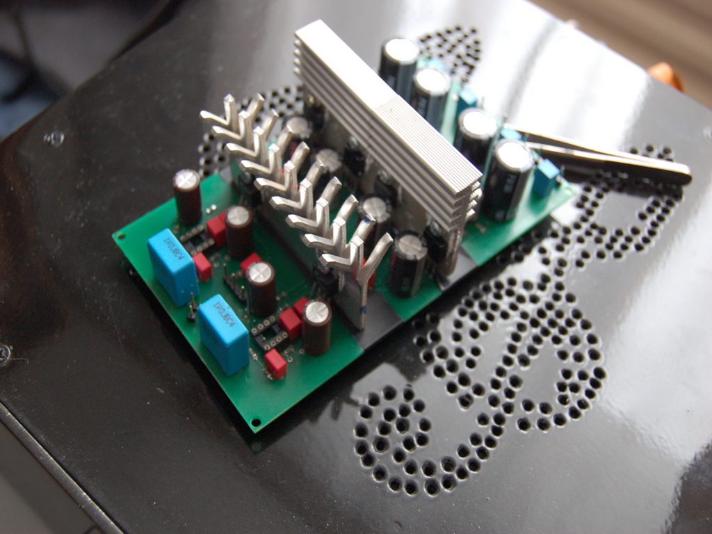

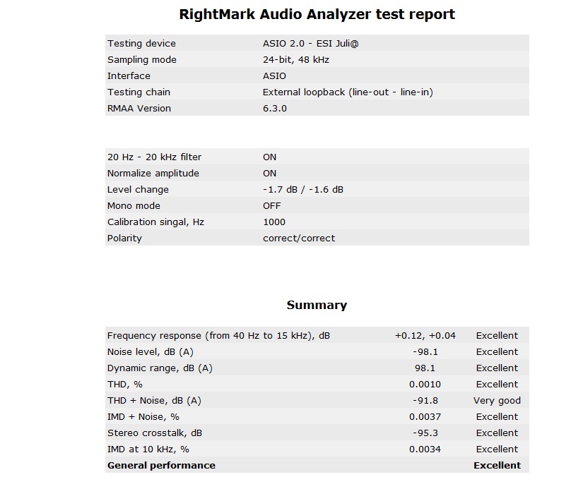

Вот кстати мой недорогой китайский усилитель:

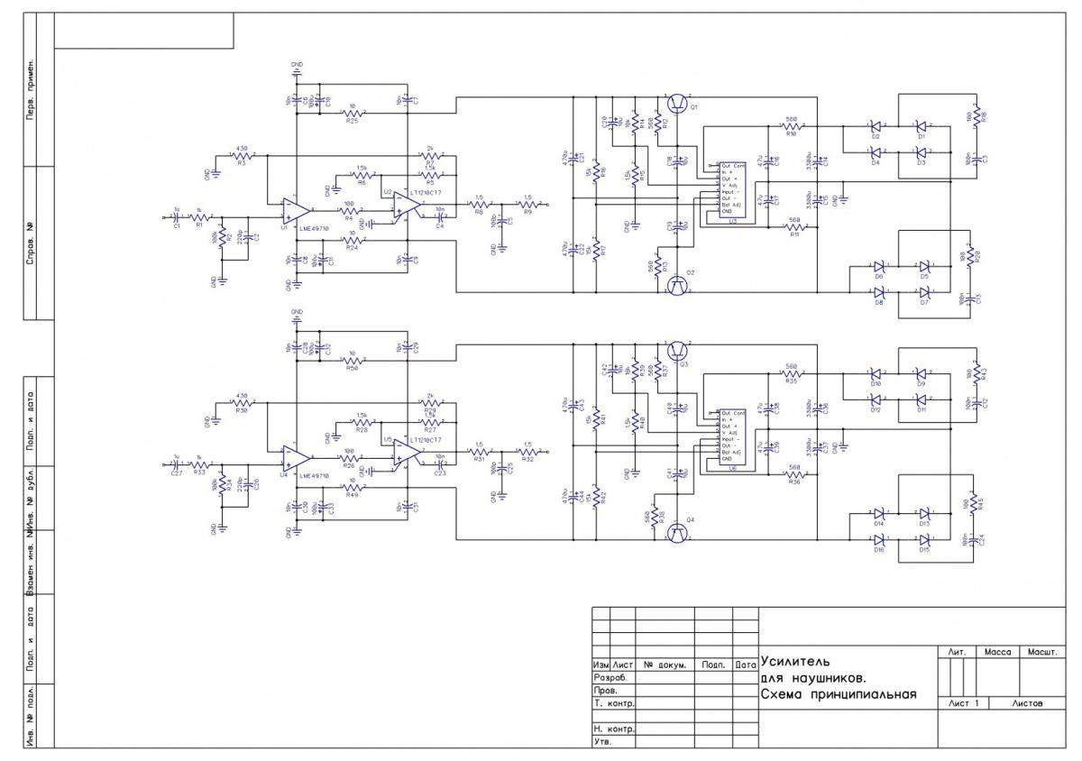

да вроде я тут давал схему усилителя как раз для таких наушников.ток покоя 100ма .Прожует любые,самые тупые наушник в смысле чувствительности.Несколькими страницами ниже.Хотя и моя композитная схема на ЛТ1210 тоже с успехом раскачает их.
