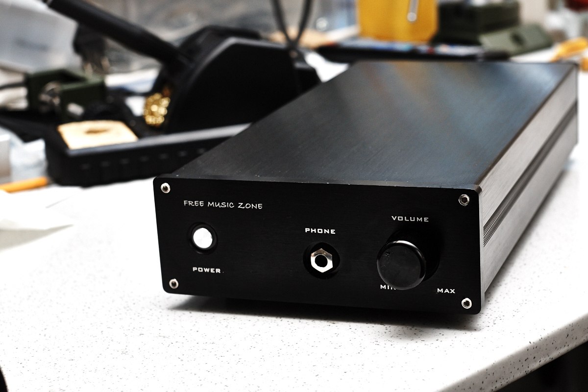

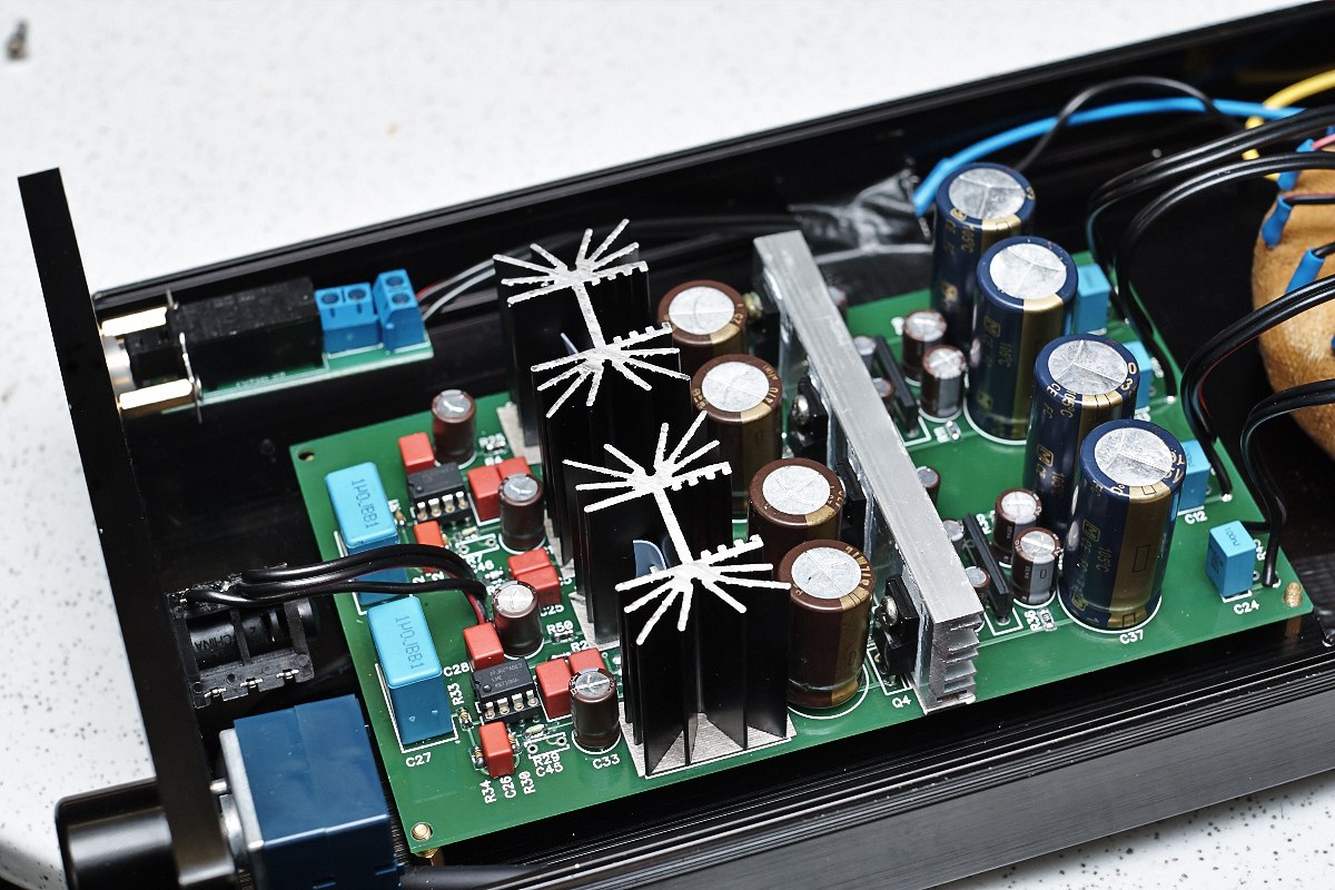

Работа ушника на LT1210 с релейным регулятором громкости на 6омную нагрузку. Схема моя.корпус и сам телефонник Игоря

Далее мой пост. 1210 = LT1210
У меня такой вариант использования 1210:
post-17639-0-57843900-1387105315_thumb.jpg post-17639-0-17110000-1387105326_thumb.jpg post-17639-0-95851500-1387105347_thumb.jpg post-17639-0-76122100-1387105355_thumb.jpg
Изменено пользователем pryanic
А звук то шикарнейший .
