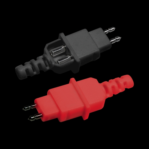

Всем Доброго вечера! Пожалуйста помогите! Щенок погрыз кабель с HD 650. Где можно приобрести разъемы для Sennheiser HD 650.

Я задумался над балансным кабелем для своих Sennheiser HD 650. Сразу скажу, что я новичок и ничего в этом не понимаю. Я обратился по объявлению на Авито на счет кастомного кабеля, и вот что мне ответили про мои Синхи.
Цитирую:
"Провода для этих наушников делаю, но только на Jack 3.5 или 6,3. Там просто из ушей выходит по два контакта и запаивать в баланс смысла нет, так как сигнал идет в итоге не балансный. Для балансного требуется 3 контакта из каждого уха (+, - и земля), а у Sennheiser HD 650 два контакта (+ и земля)."
Вот это поворот...
Столько вокруг обсуждений про балансное подключение 600-й серии Синхов, к тому же 660S балансным кабелем комплектует сам производитель (не маркетинг ли это?). Кто-нибудь может пояснить по данной ситуации?

Видимо человек не совсем в теме, не знает про балансные усилители. На балансе активное усиление + и -, поэтому
нужно 2х2 контакта.

aist Спасибо. Я так понимаю, в полностью балансном тракте нужен балансный кабель с двумя контактами. А с тремя в каком тогда тракте, если вообще такой где-то нужен? Или это просто дезинфа была?
24 минуты назад, daniilphotos сказал:
Это межкомпонентный/межблочный.
В общем, надо под конкретный усилитель заказывать разъем и все.

У меня связка Ifi Zen Signature Set 6xx первой версии (с английскими флагами и большими белыми блоками питания X Power). Это полностью балансная связка. Наушники Sennheiser HD 650. Хотелось бы заменить стоковый кабель наушников на балансный 4.4, длинной 3 метра. Хочется улучшить чёткость и динамику, немножко подтянуть басы. Но при этом не хочется тратить космических денег на провода. Может быть вы сможете посоветовать что-то подходящее?

Бежать надо от таких идиотов.
Балансное подключение головных телефонов (если очень доходчиво и просто) - это когда плюс и минус от каждого динамика (правого и левого) идут к своему разъёму в коннекторе, 4-х пиновому (4-pin xlr или pentacon). И не имеют общего нуля.
Бывает и двойное моно отдельными разъёмами 3-pin xlr на усилителе, для особо требовательных по питанию головных телефонов.
Ну а 3-pin XLR для мониторов и сценического оборудования это другое, там фаза, противофаза, земля.
Подробнее можно почитать в сети. Про баланс на мониторах бегло можно ознакомиться по ссылке. К наушникам это отношения не имеет.
