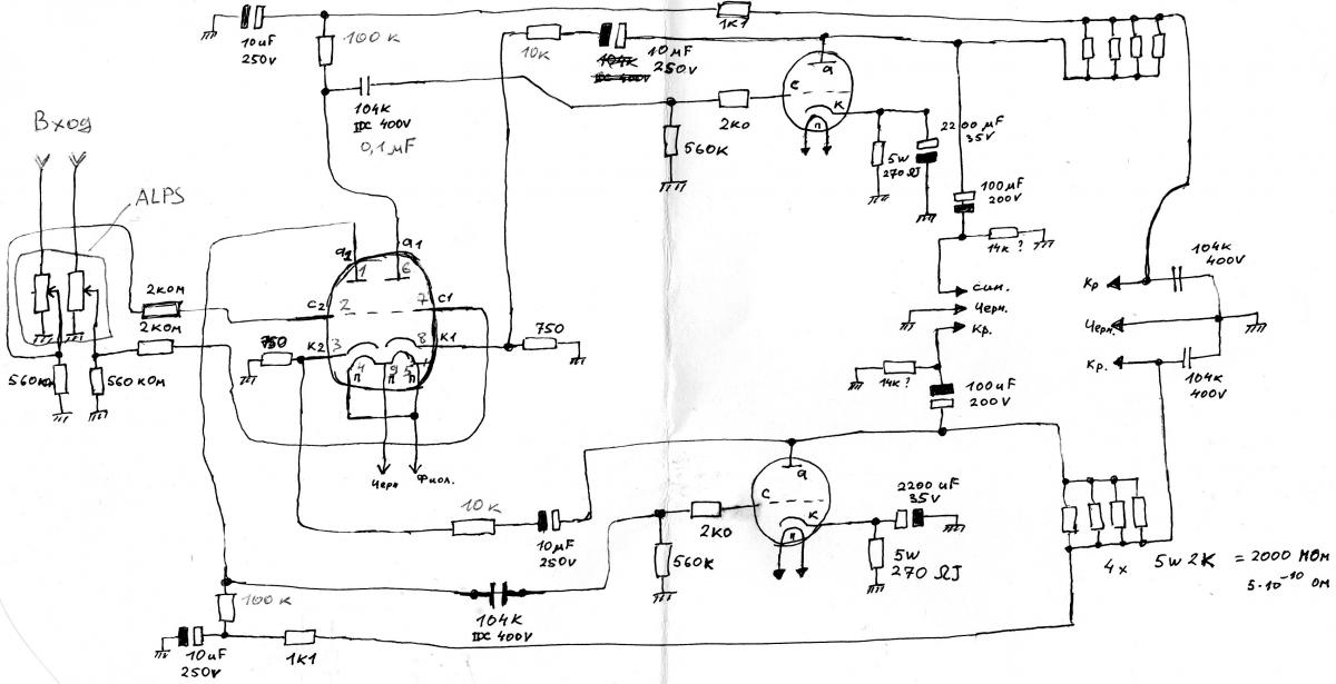

Спасибо за совет. А чем ваш вариант лучше? Тогда и с обратной стороны нужно в этой же последовательности соединить. Скорее всего, ваш вариант правильнее, я сделал как было и не задумывался особо. Сделаю так, все равно еще "причесывать" нужно все пайки.
#2
Именно количеством паек, разрывов проводов, не в последнюю очередь определяется качество звука..
Принципиальной схемы заны у меня нет. думаю этот вариант правильнее(следите за похождением тока, сигнала).
После R на C и в плату и по минусовому проводу не всё хорошо.
Изменено пользователем pAs
Конструктор собранный мной продан и радует нового хозяина с проданными мною ему-же Beyerdynamic DT880(600 Ohm), в замен куплены Beyerdynamic Т1(вещь!!!) Усилитель в процессе... АудиоМагазин 4(9)96г. стр.57-59(бестрансформаторный телефонный усилитель).
Пишу: Laconic - ламповый конструктор стр.71-78, 80-82 , Laconic 06 Pro и остальное к нему...стр.10,11 , Laconic Lunch BOX Pro вопросы, Laconic HA-08 ZanaDeux Micro, Darkvoice 336SE-КИТ (редактирую-тексты, комментарии)
Еще раз посмотрел, да все правильно вы подсказали. Схема есть такая:
