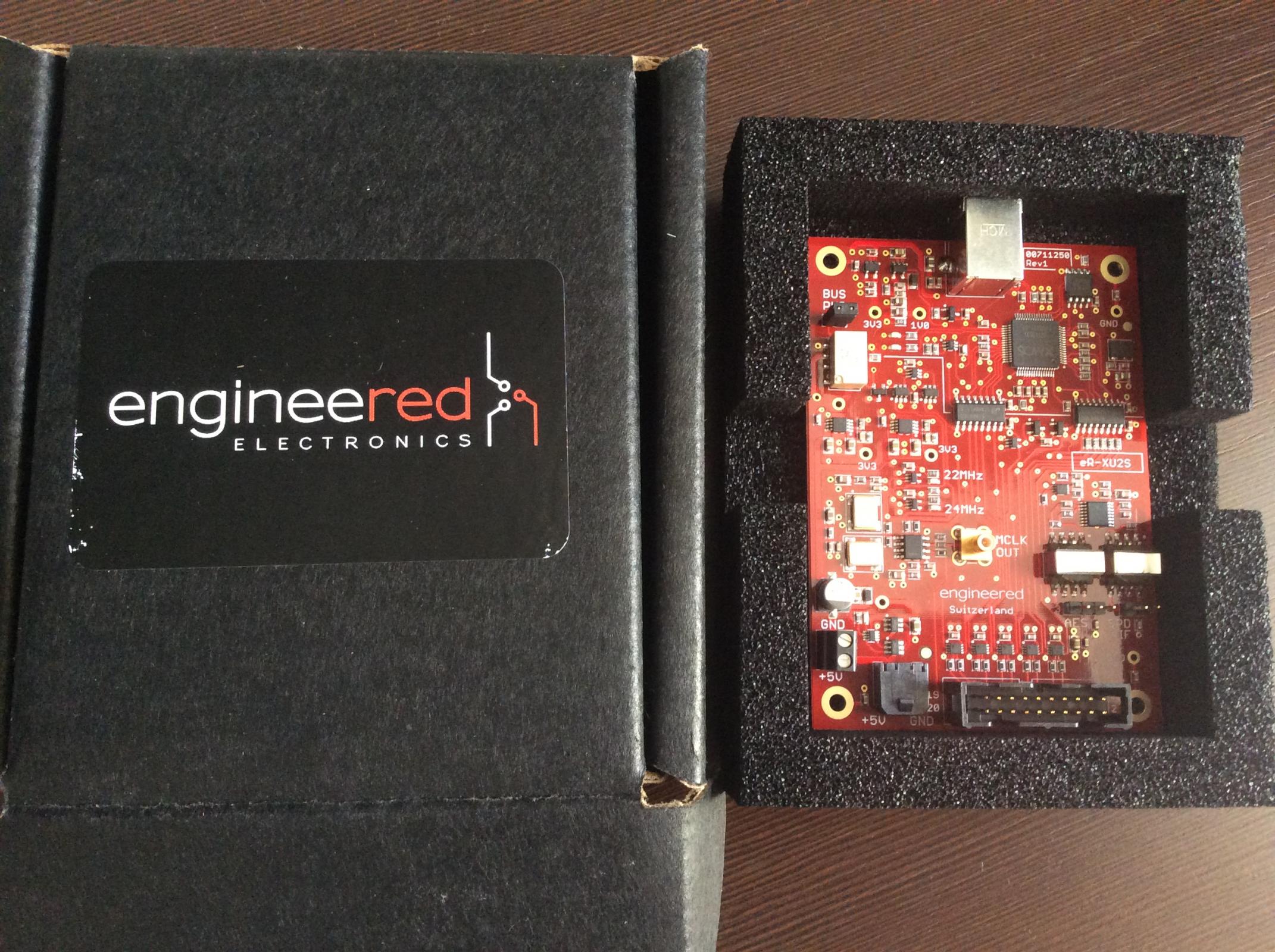

Вышла новая, обещанная много лет назад, юсб эделька.
https://www.engineer...sb-interface-1/
новое почти все, новый дизайн, новый xmos, новое питание, сигнальная часть новая, новые трансформаторы как в беркли и новые клоки DMCK.

Блиииин, они питание с 3.3 на 5.0 перевели, финт ушами по смене платы в старый корпус не выйдет теперь... :?:
С одной стороны +5 В удобнее конечно, но вот...така незадача....
Разъемы человечные теперь хоть, а то со старым фиг подцепишься без субплаты
AES/EBU Connector добавился.

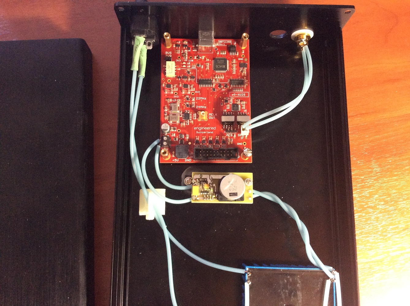

К плате был рекламный буклетик, может из него что понятнее будет
Изменено пользователем vitta77
Запилил на скору руку (пока праздники), оценить потенциал

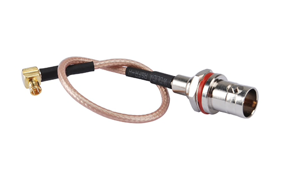

Народ, подскажите кто знает, такой переходник на bnc подойдет первой версии Эдельки?
Название MCX RG-179

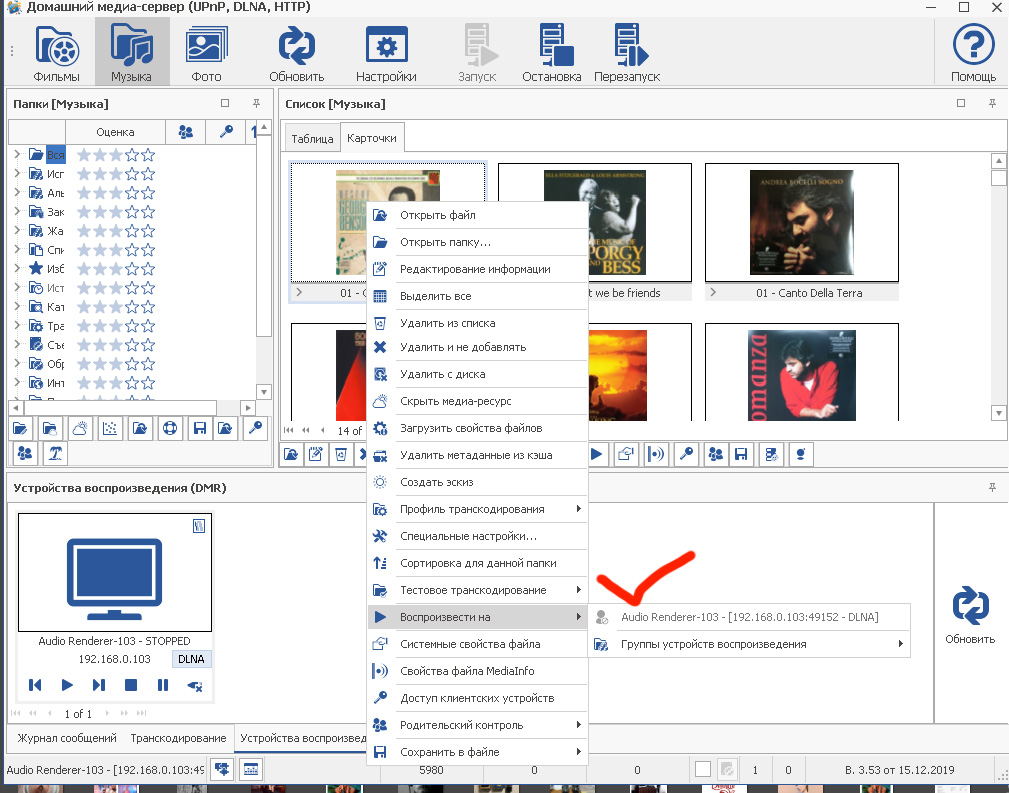

Друзья, обзавелся Edel NMR первой версии, не могу разобраться с управлением.
имею комп на Винде, роутер, Эдельку, ipad для управлялки, цап+усилитель естественно))). Как это все заставить дружить?
можно ли обойтись без NAC используя программы типа "домашний сервер" на Винде? Если да, то какие...запутался совсем)))
честно говоря, не задавал бы глупых вопросов если бы не такое обстоятельство. Эделька после включения "правильно" загорается лед подсветкой, по коду из даташита свидетельствует о правильной работе и загрузке сетевых протоколов. Винда её видит через Домашний-Медиа-Сервер UPnP/DLNA (фото) но воспроизводить отказывается. Фубар с плагином UPnP/DLNA выдает ошибку (фото)
или делаю что-то не правильно, или у Эдельки проблемы програмно/аппаратного характера(((
Какого типа файлы пытаетесь воспроизвести?
