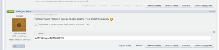

Троллинг такой троллинг. Вы еще предположите, что я D5000 пользуюсь :D
Изменено пользователем steel_monkey
