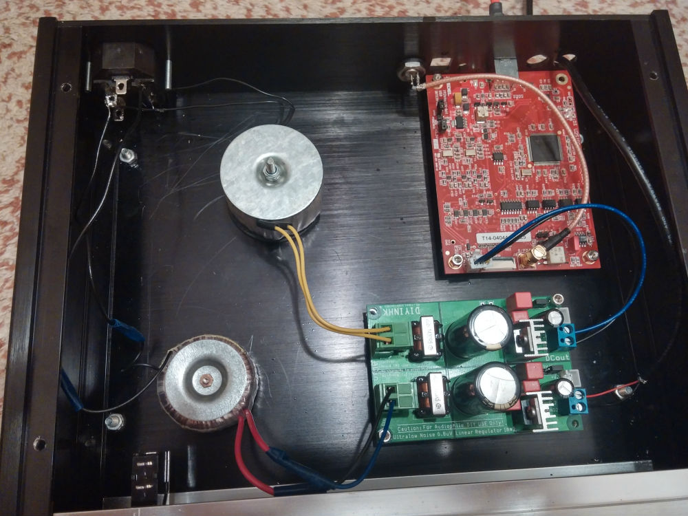

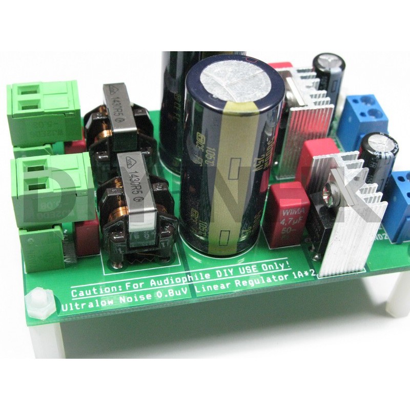

Наконец собрал блок питания на LT3042 для Edel - http://www.diyinhk.c...33v5v-1ax2.html и установил в новый корпус.
Но разницы в звучании по сравнению с 5V-3.3VReg Board и батарейным питанием нет.
Так-как в блоке питания 2 линии, попытался со второй линии на 5В подать питание на вход Edel через раздвоенный USB-кабель - http://www.audiocadabra.com/blog/category/optimus-dual-headed-usb-cables/ где 2 отдельных входа, один только для данных, второй только питание. Но при таком подключении Edel не определяется TinyMPD. Есть ли вообще смысл при внешнем питании Edel пытаться подменить питание в USB-входе?

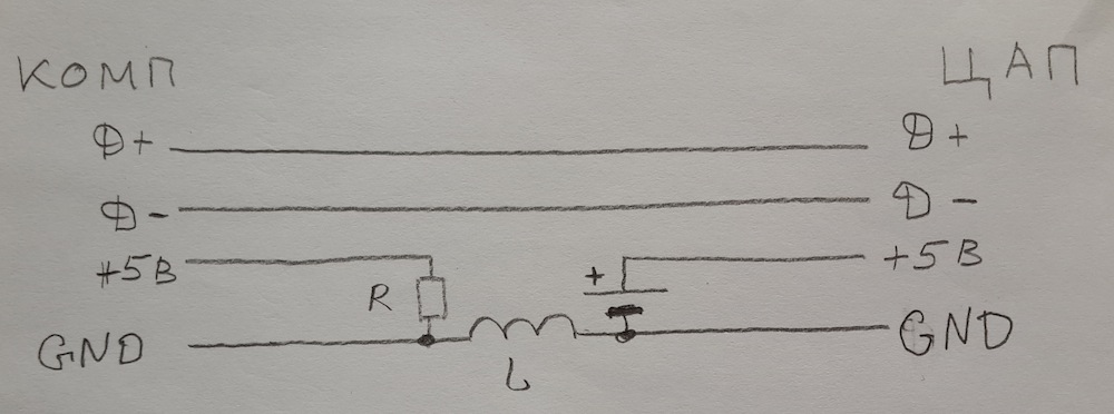

@angnkn схему постил,
резистор 100-200ом,
индуктивность 470мкГн.

@Andrey23,
подавать +5В надо только на "ногу разъема" USB со стороны платы, изолировав ее со стороны шнура от внешнего +5В, при этом массы не разрываем. Как там TinyMPD определяет не скажу, но при разорванной массе даже винда не определит АВС.

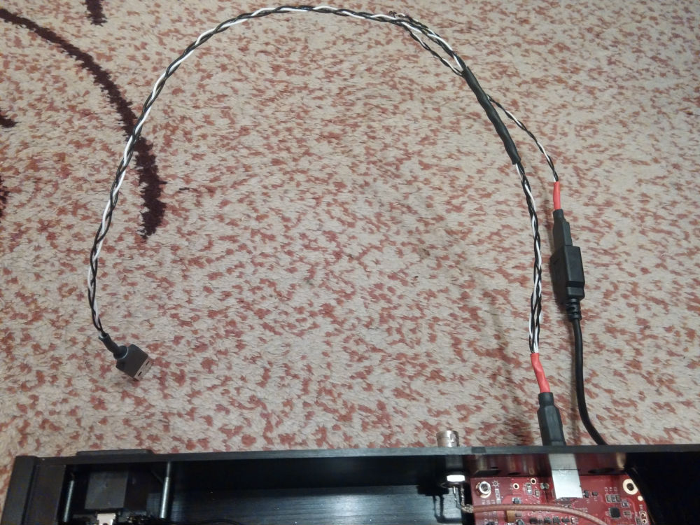

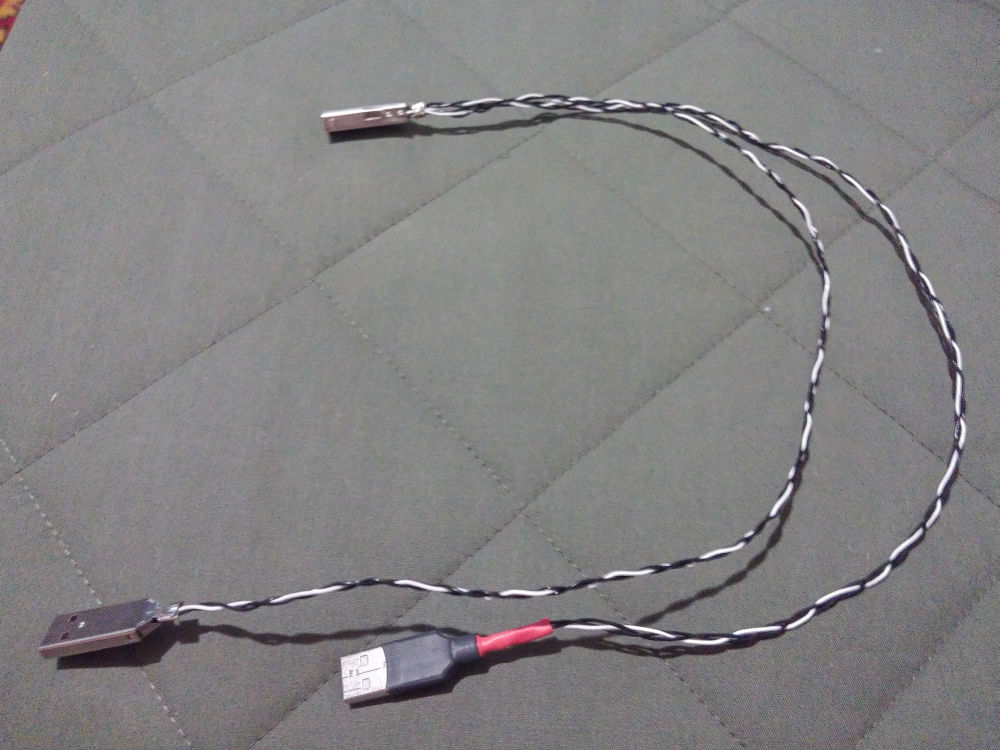

@vitta77,
Спасибо. Прозвонил кабель, действительно земля со стороны источника не подключена. Придется переделывать кабель.

@vitta77,
Я делал кабель из двухпарной витой пары. На 3-метровом кабеле работает отлично.
