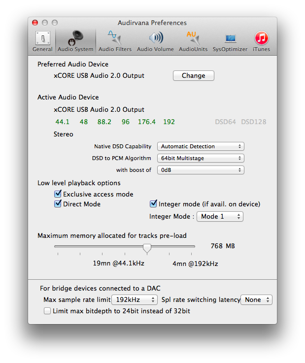

Я поставил в настройках Audio system, внизу, ограничение 192 кГц.
Можно предположить, что причиной удаления новой прошивки послужило различие возможностей вывода Эдель на "классическом" спдиф и на внутреннем разъеме.
С новой прошивкой компьютер видит подключенное устройство, как более совершенное, чем "классический ЦАП 24/192". В результате софтовый плеер начинает выводить на Эдель сигнал, который можно снять только с внутреннего разъема, а на "классическом" спдиф - тишина.
Если у аудирваны можно ограничить выводимую частоту, то вот у Амарры нельзя. Поэтому проиграть, например, DSD файлы Амаррой на ЦАПе 24/192 до не получается, хотя поток на Эдель идет исправно.
Собственно, назвать это ошибкой нельзя, т.к. Эдель это ОЕМ изделие и производитель, который решит применить эту плату, по хорошему, должен предусмотреть управление платой через свое устройство.
