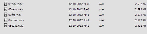

Создал архив, в нем пять одинаковых 15 секундных отрывков песни All I Need (radiohead).Что бы сравнение полностью исключало эффект плацебо перекодировал все четыре (по числу энкодеров) AAC файлы (напомню битрейт не выше 145 кбит/с) в WAV и удалил тэги, пятым файлом является 100% lossless отрывок полученный распаковкой из flac.Надеюсь вы сможете определить где отрывок в аудио без потерь.За ранее спасибо.
Вот ссылка на архив с файлами: http://dl.dropbox.com/u/43427372/Audio/lossytest.7z
UPDATE – Новый архив с четырьмя файлами, три из которых настоящие киллер семплы найденные на каком то сайте по аудио тематике.
http://dl.dropbox.com/u/43427372/Audio/lossytest2.7z

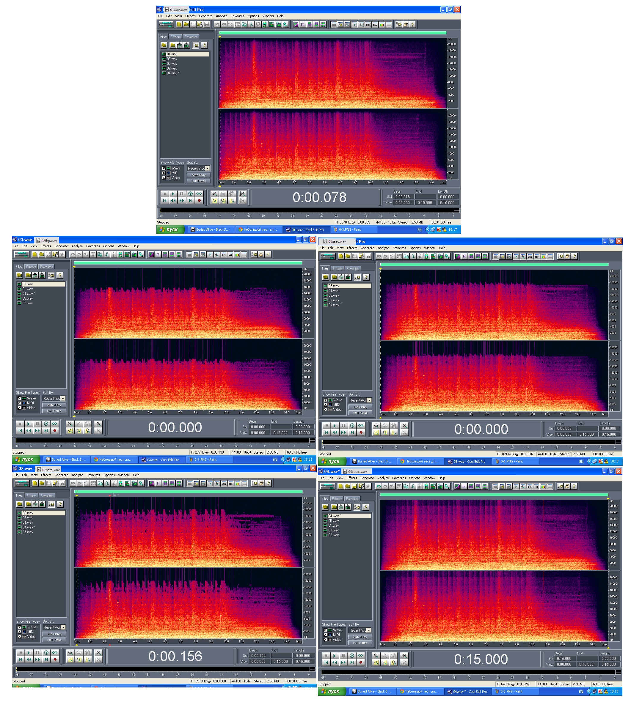

интересно, по графику у 1 файла громкость нарастает линейно.
на 4 файле частоты есть и выше 20000 гц, на первом они очень уж ровно на 20 заканчиваются.
похоже 4 оригинал, а 1 лучший перекодировщик

Думаю уже можно открыть занавес над первым треком из старого архива (All I Need) .Спасибо desert.snake за спектрограммы.
По спектру лидирует CT AAC "Обладает уникальной возможностью использовать функции High-Efficiency AAC на высоких битрейтах (до 256 кбит/с), что должно обеспечить более высокое качество звучания во всей полосе пропускания + восстановление звуковых частот подавляемых ФНЧ (частота среза зависит от битрейта) с помощью функции SBR."
