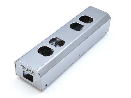

Многое зависит от выбранного Вами стандарта вилки. У амерояпонского выбор существенно шире, а цена ниже. На японском рынке можно достать фирменные корпуса для самоделкиных (например Oyaide MT-UB) и розетки по карману к ним. Плюс кучу корпусов из алюминия, латуни, карбон и т.д. на уже упомянутых авито, Али, Ибэй.
Прикрутить кабель напрямую или инлет, это Ваш выбор.

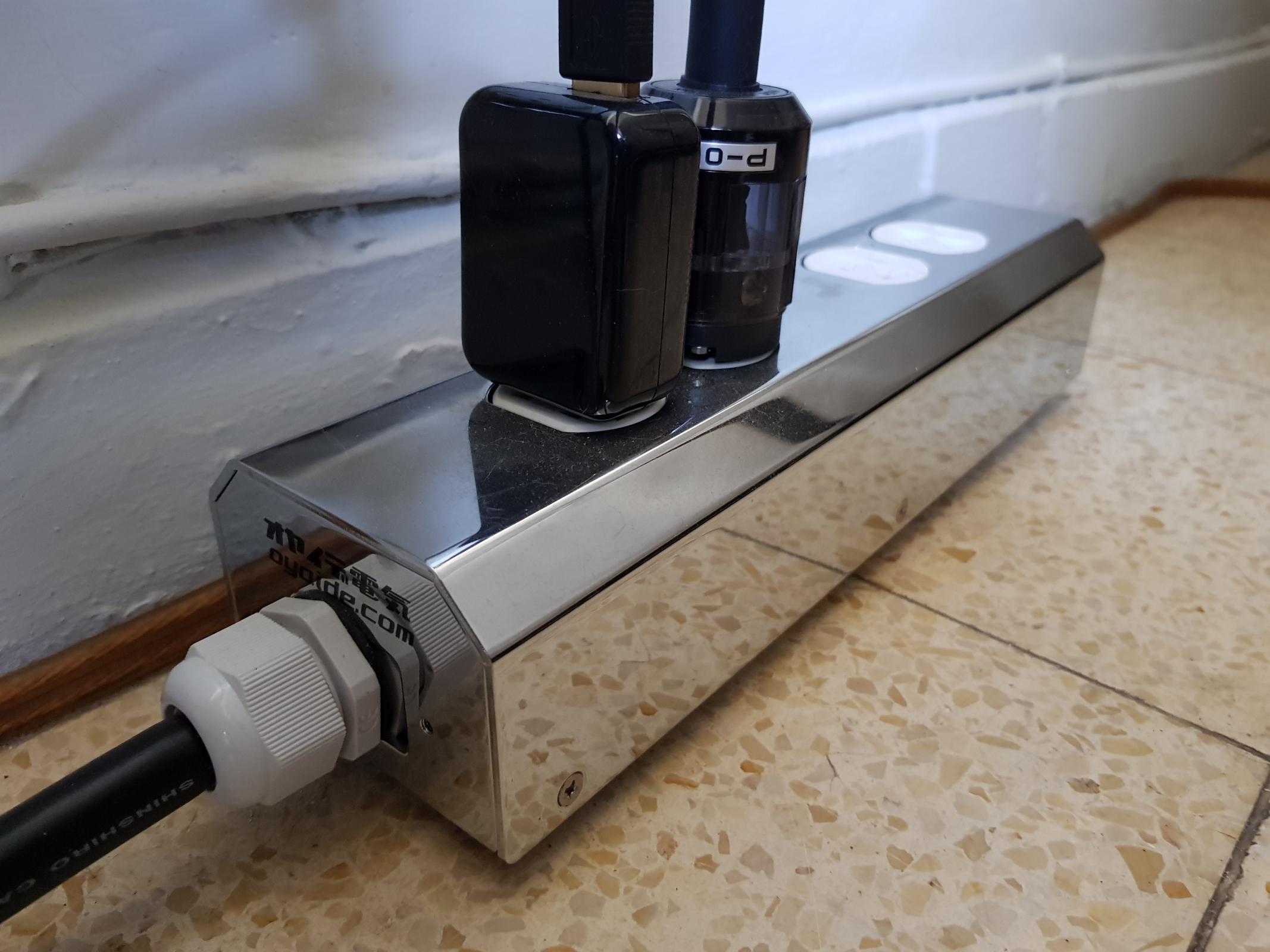

Кабель прикрученный напрямую.

Корпусов под розетки продаётся куча, и на авито и на Али.
не вижу кучу, может быть как то не так ищу, но ничего кроме корпуса под американские розетки не нашел. Планирую приобрести корпус на 3-4 розетки и установить в него качественные розетки
Я говорил про америкоские, под евро найти не просто, нужно поискать.

Сейчас Ояд на 4 евроразетки на авито продают за 22 рубля, дёшево. )
