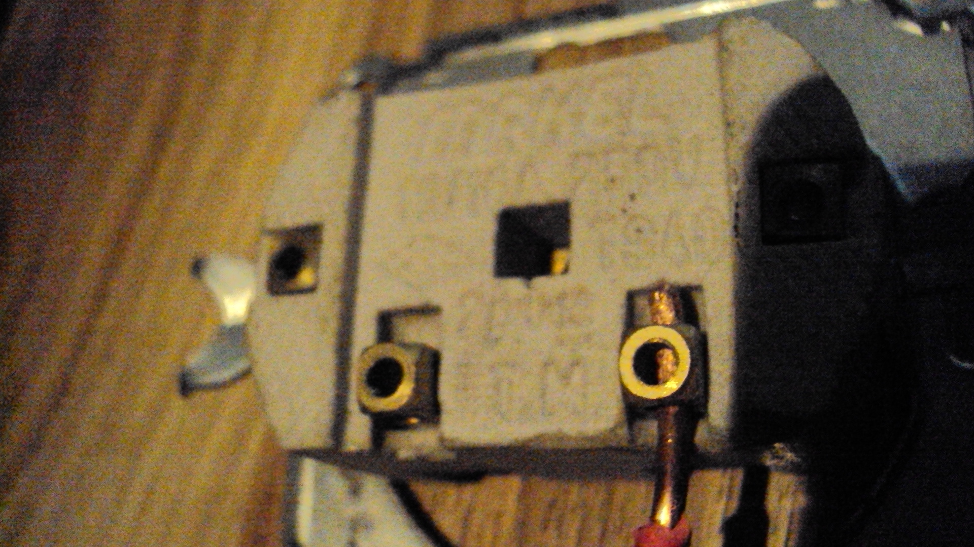

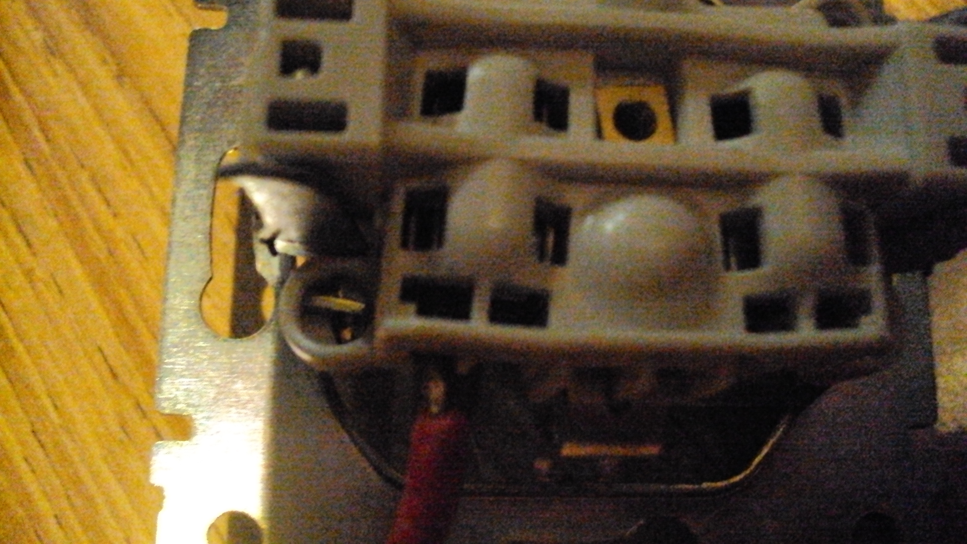

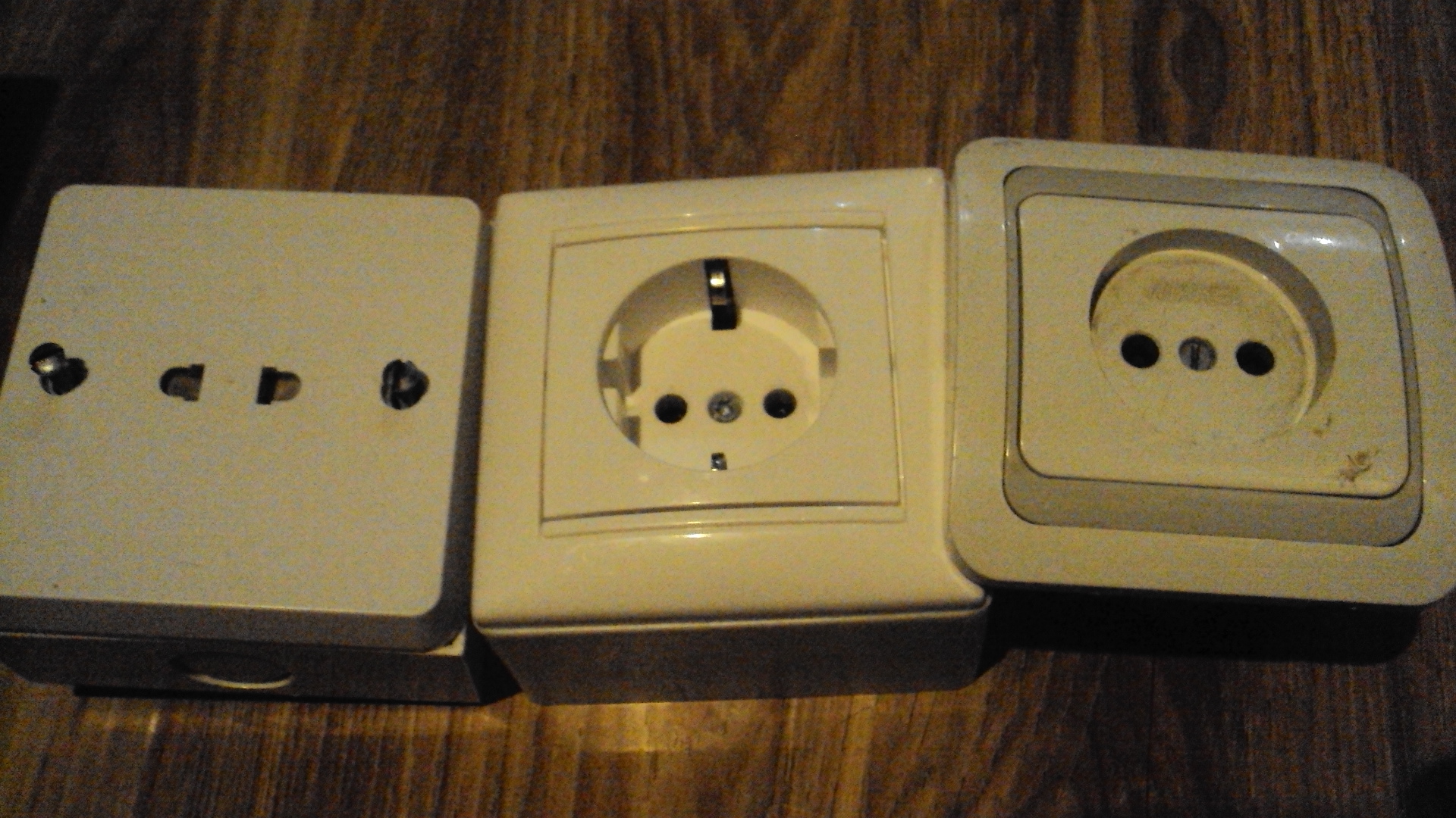

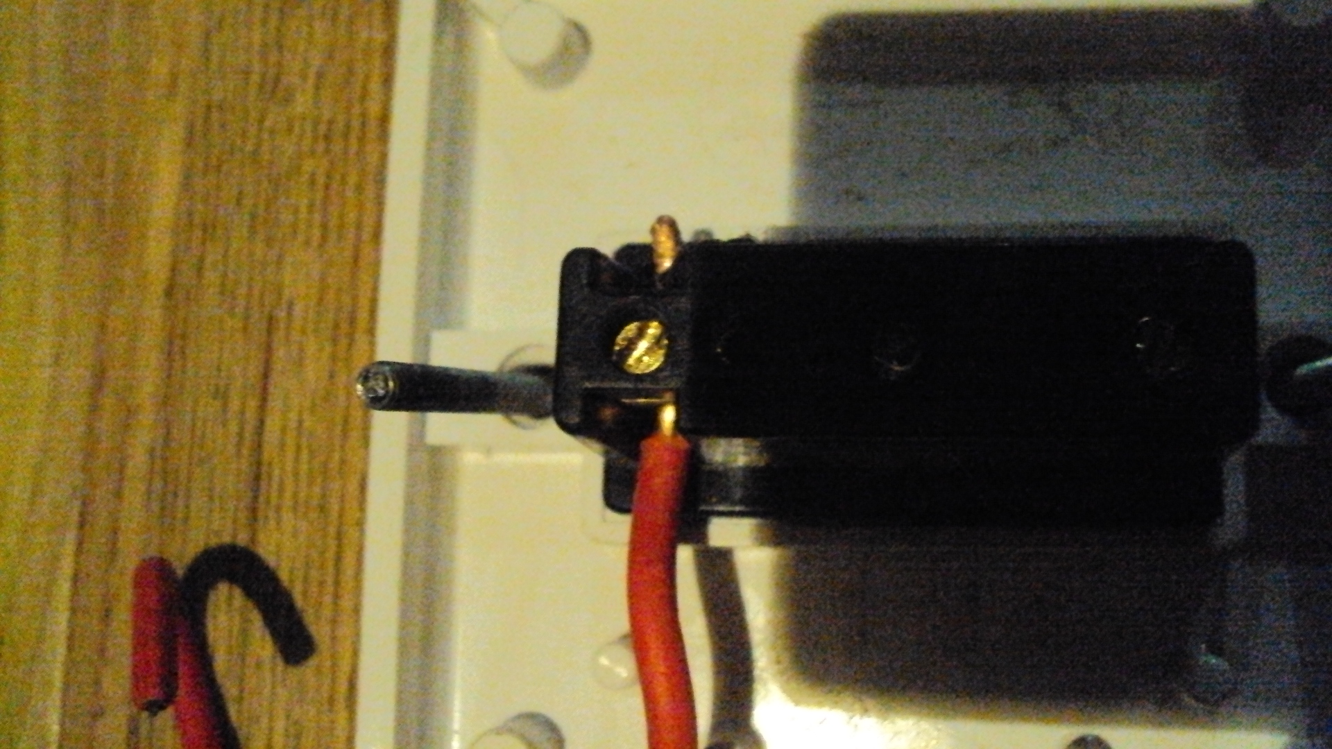

Что касается розеток, то подавляющее большинство розеток, в том числе и Легран вообще без проблем принимает 4-е квадрата :yes: , и электрик, если это действительно электрик, прекрасно об этом осведомлен, но это так, для понимания с кем Вы имеете дело и каких ещё сюрпризов можно ожидать от "спеца", который начинает так беззастенчиво по ушам ездить ;)
Слева направо: полууниверсальный англичанин фирмы Tenby, Легран и Макель(то что было под рукой, на момент съемки
Тенби
Легран
Макель

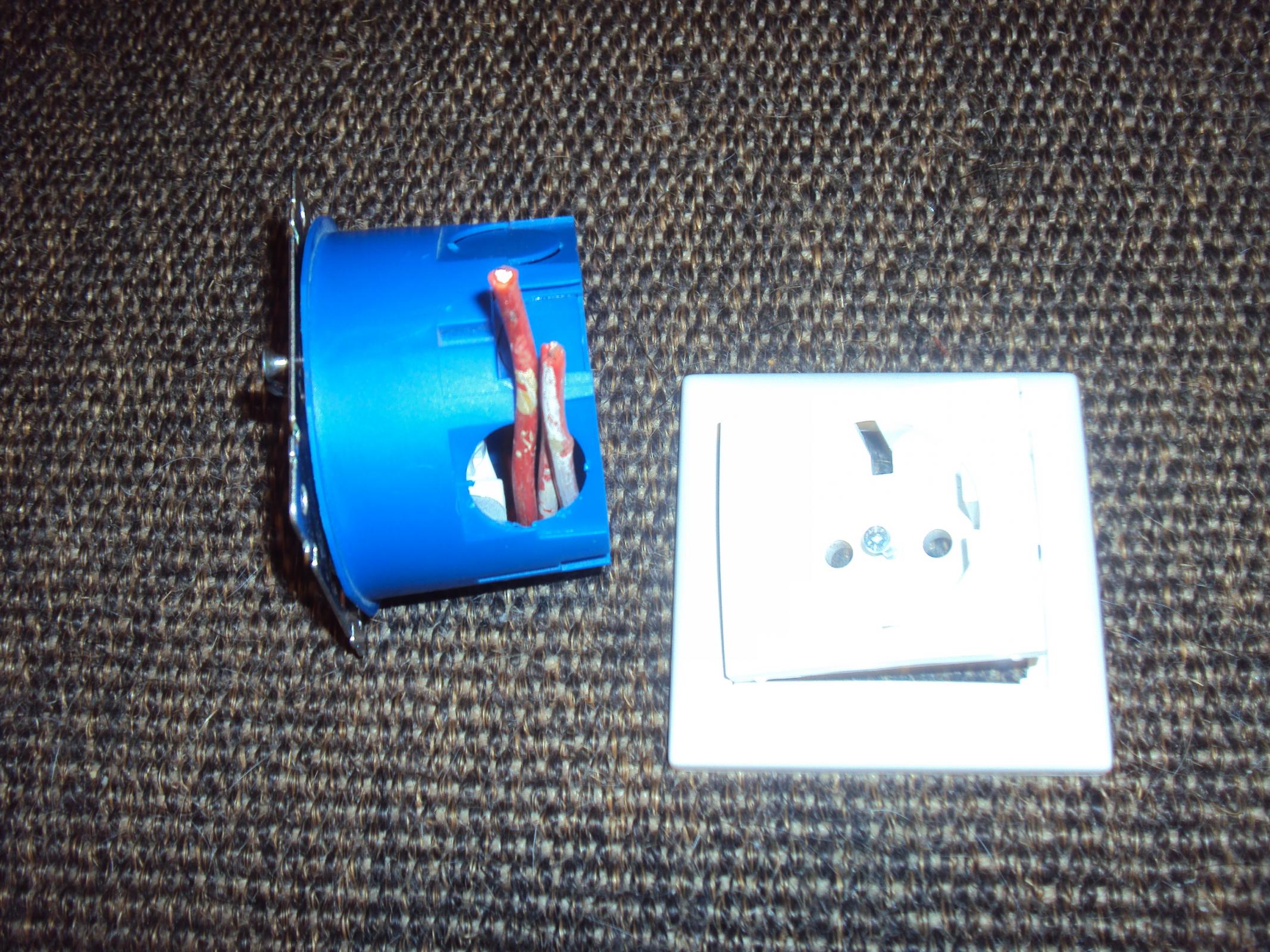

Ну и чтобы не было сомнений, что и в стандартном подрозетнике 4-е квадрата прекрасно укладываются
ЗЫ. За качество фоток(и состояния фотографируемых объектов) :D - сорри, но главное, что на них можно разобрать, то, что нужно
Существуют розетки в которые впринципе четвёрка лезет, но так лучше не делать, потому что клеммник совсем перекашивает и в итоге всё держится на соплях. Например дешевый шнайдер.
