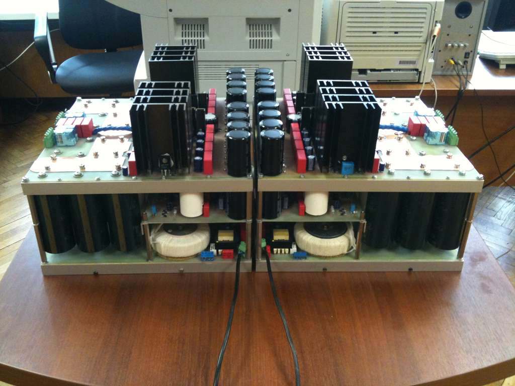

Ну я это имел в виду прежде всего, еще в других темах были изыскания, не нашел так с наскока

Я так понял, что сумма сечений первичных обмоток всех трансов около 4 кв мм?)))
Не разу не встречал такой системы.

@sewerin, почему нельзя сумму сечений первичек принять в 4 квадрата, если одних только "цифровых" 4 устройства, пред, ум, два моно усилка нч секций...

Не понятный подход, причём здесь обмотки трансформаторов, ампераж предохранителей надо считать, умножать сами знаете на что, вот и максимальная нагрузка. Хотя тоже не правильно, предохранитель учитывает пусковой ток, а само потребление, так как оно динамичное, то может быть разное, но по любому меньше. )

Неправильно считаете. Предохранители, начиная с определенной планки качества, вообще не ставят.
Все упрется в импеданс финальных шунтов, и в их ёмкость. Причем, важен и импеданс, точнее, его ровная низость, и ёмкость.

Предохранители, начиная с определенной планки качества, вообще не ставят. Все упрется в импеданс финальных шунтов, и в их ёмкость. Причем, важен и импеданс, точнее, его ровная низость, и ёмкость.
Ну я это так, грубо, если брать резистивную составляющую.
Слово импеданс применяется когда величина нагрузки меняется с изменением частоты, а у нас частота сети неизменна. )
Предохранителю вообще всё равно ток какой частоты его нагревает и плавит. )

Пример малокомпромиссного и, главное, комплексного и системного подхода к питанию. Среди серийных амплифаеров я подобного не встречал, да и не питаю иллюзий. Мощность этого транзисторного усилителя всего 50 ватт. Обратите внимание на соотношение размеров ёмкостей и транформаторов. Потому что при таких ёмкостях и так исполненных шинах питания сеть - почти не важна. Следующий этап - аккумуляторы.
