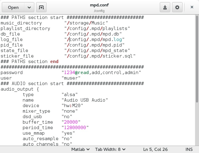

На примере убунту.
Берем команду pacmd list-sinks | egrep -o "(device.description.*|index:.*)"
Получаем список аудиоустройств. Потом
$ sudo gedit /etc/mpd.conf
И вбиваем туда над.
#audio_output {
# type "alsa"
# name "Sound Card"
# device "hw:0,0" # optional
# format "44100:16:2" # optional
# mixer_device "default" # optional
# mixer_control "PCM" # optional
# mixer_index "0" # optional
Там, где device пишем его адрес.

На примере убунту.
И вбиваем туда над.
#audio_output {
# type "alsa"
# name "Sound Card"

Вместо м20 должен стоять над. Сохраняем, запускаем.post-16949-0-23568900-1406191690_thumb.jpg
