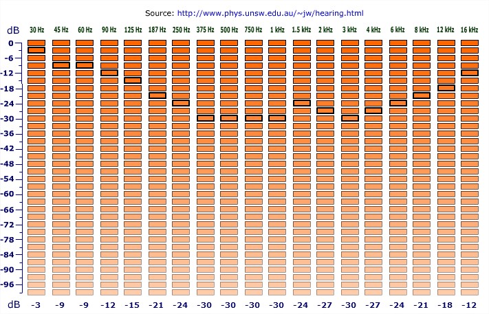

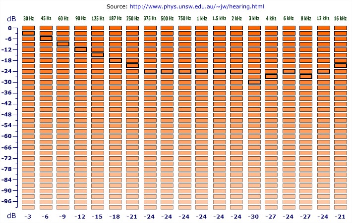

YAMAHA HP-50S
финальная стадия экспериментов над продуктом советской промышленности :D
разобрал драйвер, вытащил мембрану
она была не натянутая с выпуклостями
взял утюг, нагрел на 2/3, взял лист А4, положил на утюг, сверху положил мембрану, подержал 10 сек
(предварительно откалибровал мощность на куске пленки похожей консистенции)
визуально мембрана натянулась
собрал драйверы обратно думал все доконал ухи
как бы не так, заиграли :D)
изменения в звуке: увеличилась детальность и количество ВЧ
собственно графики до и после прогрева мембраны
