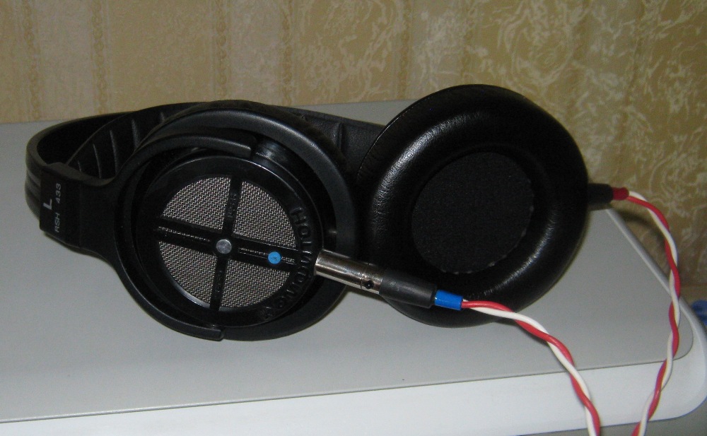

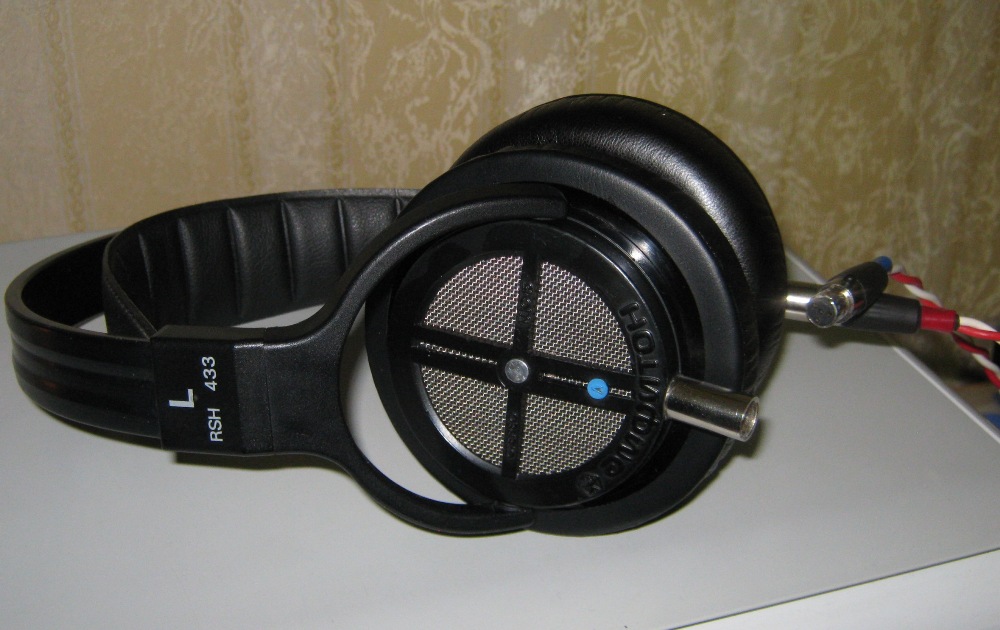

Я на днях закончил доработку ТДС -15. Это доработка исходя из того что досталось и было в наличии, но главное - драйвера внутри выполнены мной на 100% по рекомендациям Снорри (дополнительные отверстия, сортировка и установка магнитов, допил мембраны и каркасов и т.д. ) В общем всё как Снорри делает. Снаружи драйвера я не стал делать утяжеления и оклеивание замшей ( посчитал для себя это излишним из за особенности конструкции чашки). Но заполнил пустоты в корпусе капсуля пластичным пористым листовым материалом в ровень с верхней кромкой ( вырезал и вклеил ).
Мои наушники достались мне уже в измененном виде. Это ивестные Вам по соседней ветке - http://www.forum.doc...showtopic=2276.
Амбушюры велюровые от Байеров я сразу снял, а изготовил похожие на оригинал и пару месяцев слушал в таком виде. Звук был хороший, мне очень нравился. Поэтому возникла идея модернизации. В драйверах до меня не копались, они были немного ушатанные с трещиной в корпусе и сопротивление не стандартное - 14,2 и 14,3 ома. Самое трудное - это вскрытие драйверов, все остальное просто, нудно и муторно, очень хрупкая и мелкая конструкция требует некоторых слесарных навыков и соответствующего инструмента.
Я более двадцати пяти лет ни чего подобного не делал, поэтому на своём опыте - повторять то же новичкам не советую.
Сейчас у меня то же оголовье, те же чашки, но с расширенной до 98 мм кромкой (расчитаны на использование стандартных немецких амбушюров от Байеров, AKG, и т.д.) У меня амбушюры от Beyerdynamic DT 770 из кож.заменителя охватывающие уши. Кромка чашек расширена кольцом, которое изготовленно из акрилового листового материала толщиной 3 мм. Кольцо вклеено на место штатного алюминиевого. Если кому интересно, могу сделать и выставить фотографии мода. Но а теперь о главном. О звуке.
Звук после переделки просто потрясный! Настраивал по Одиссеям, Поменял несколько вариантов демпфирования. Добивался схожести характера звучания но хотелось немного поярче на верхах ( но не звонко). С поставленной задачей считаю справился. Басы устраивают на 100% середина помоему ровная, верха немного ярковаты (но у меня интегральник - Ямаха - может быть он яркости добавляет). Конечно у меня нет измерительной аппаратуры и такого опыта как у Снорри и потом пять раз разбирать и собирать это так ...
Пишу не для того чтобы отчитаться о проделанной работе, а для того чтобы отблагодарить Сергея за дельные советы и рекомендации ( если бы не они я бы просто убил драйвера). Опыт - великое дело. Уважая теоретиков - особо ценю практиков. Спасибо Snorry !!!
Не жалею о потраченном времени. Результат превзошел все ожидания. Теперь я убедился - ТДС - 15 круче чем ТДС - 5 (даже без М).

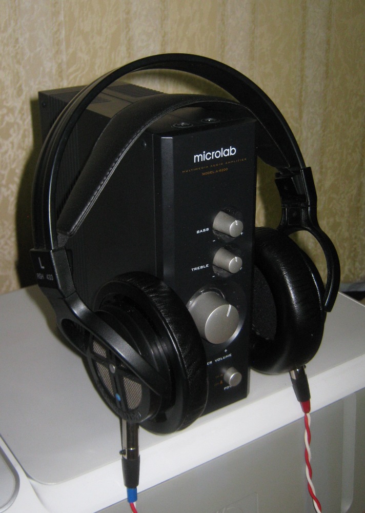

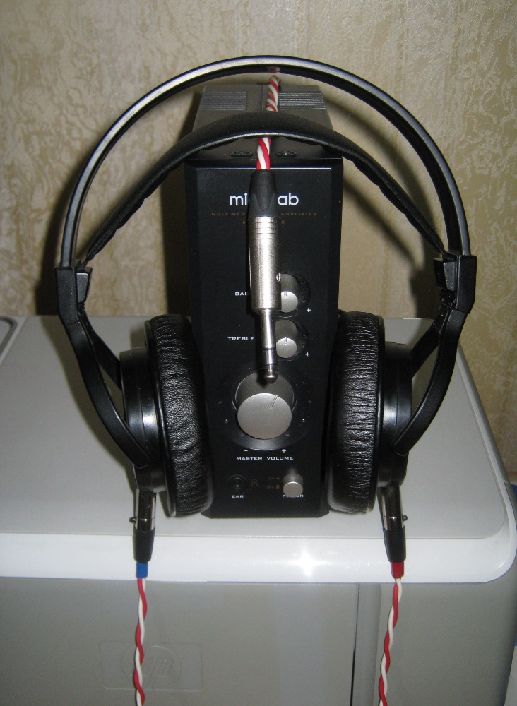

Представляю иллюстрации к моему вчерашнему отчету. Я назвал свою работу - Мой тюнинг ТДС 15.
Прошу уважать права автора. Модинг внутри и его не видно. Микролаб исполняет роль подставки. Разъёмы как на Одиссеях (та же фирма ) - очень удобно и по моему звук не портят. Я начинающий наушниколюб ( или наушниковед ). Это моя вторая работа. Первая была ТДС 5 ( 100 ом, без М, 1982 г.в. ). Не судите строго. Всем всего доброго...

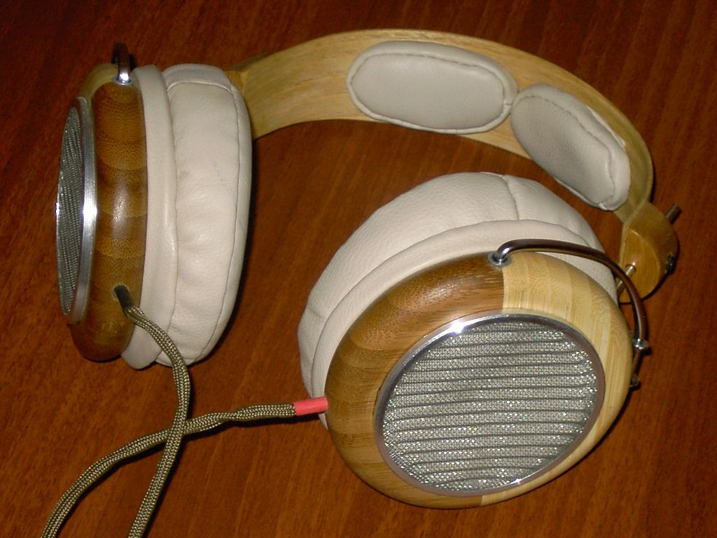

Типа "новинка". :yes:
Один товарищ попросил сделать именно вот так.
На мой взгляд - непрактично, белая кожа через несколько месяцев станет серо-желтой, но впрочем - почему бы и нет.
Изменено пользователем snorry
@snorry, привет. Посмотрел фотку, хммм.... Ну деревянные части ты сам вроде делаешь, а где берешь железки : сетку, трубки, мет. кольца и т.д. Сам что ли делаешь ? я не в теме, как это все руками сделать... потому и удивляюсь немного...
Изменено пользователем Doggius
Vaio, Burson Audio DA-160, Семигор, мод ТДС-15 от Snorry
В теме все описано.
Большие кольца - от самих ТДС-15.
Металлические детали оголовья - делает знакомый слесарь по 100 р/шт.
Втулки, детали крепления - это всякие элементы мебельной фурнитуры. Кое что кое-где нужно сверлить, обтачивать, конечно.
Так или иначе - к каждому элементу все равно руки приложить пришлось.
