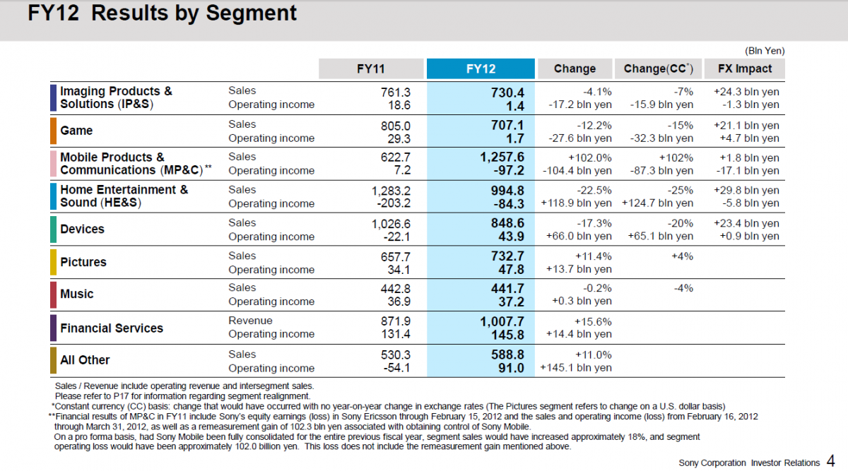

к слову о Sony.
Большую часть прибыли -более 75% составляет доход от продаж PS3 и игр к ним, потом идут доходы от продаж ринг-тонов к сотовым, потом сектор видео и теле техники, а потом все остальное. На сектор "звука" сейчас приходиться менее 1% от финансирования. Это на весь сектор. Что выпадает на наушники -можно только гадать. Цифры -от моего друга , сотрудника корпорации. Старшего эксперта по политике продаж товаров SONY в России.
Антон, не неси фигни на основе данных не понятно кого. Россия это не весь мир.
Годовая выручка Sony за 2012FY составила порядка 68 млрд. $. Из них ты утверждаешь доход от продаж PS3 - 75%, т.е. порядка 51 млрд. $. Т.е. если предположить, что средняя цена отгрузки PS3 = 500$, Sony за 2012 год продала 100 млн. приставок? Ты понимаешь, что это бред? Посмотрел бы хоть их консолидированную отчетность за 2012 год, ради приличия. :D Они всего за весь цикл жизни этой приставки их продали 70 млн.
Чтобы ты не искал:
Перед лицом Космоса большинство людских дел выглядят незначительными, даже пустячными. (с) Carl Edward Sagan
А разве Sony не получает % за игры созданные для PS3 ?
Khronos -для меня непонятно кто -это Кронос :blum:,
а мой друг, который работает в корпорации уже 15 лет -это как раз таки понятно кто. И у меня нет причин ему не доверять.
PS3 перешла на окупаемость только последние 2-3 года. До этого это все было в убыток. Поэтому так долго и не спешили с PS4. С Xbox такая же ситуация. Получать они могут, что угодно, факт в том, что все это не так прибыльно, как прогнозировали.
В начале 2000-х, президент Интела активно впаривал, что типа в 2012 мы будем покупать софт, а устройства на которых мы будем его запускать будут даваться бесплатно. Ну вот 2013 и видно на примере приставок, что эта идея полностью обосралась. И это при том, что приставки вовсе не раздавали бесплатно.
А у меня нет причин не доверять отчетности за 2012 год, которая была проаудиторована и официально выложена. А работать можно в компании и 20, и 100 лет и так и остаться неучем.
Изменено пользователем Khronos
вот и чудненько, остались при своем.
