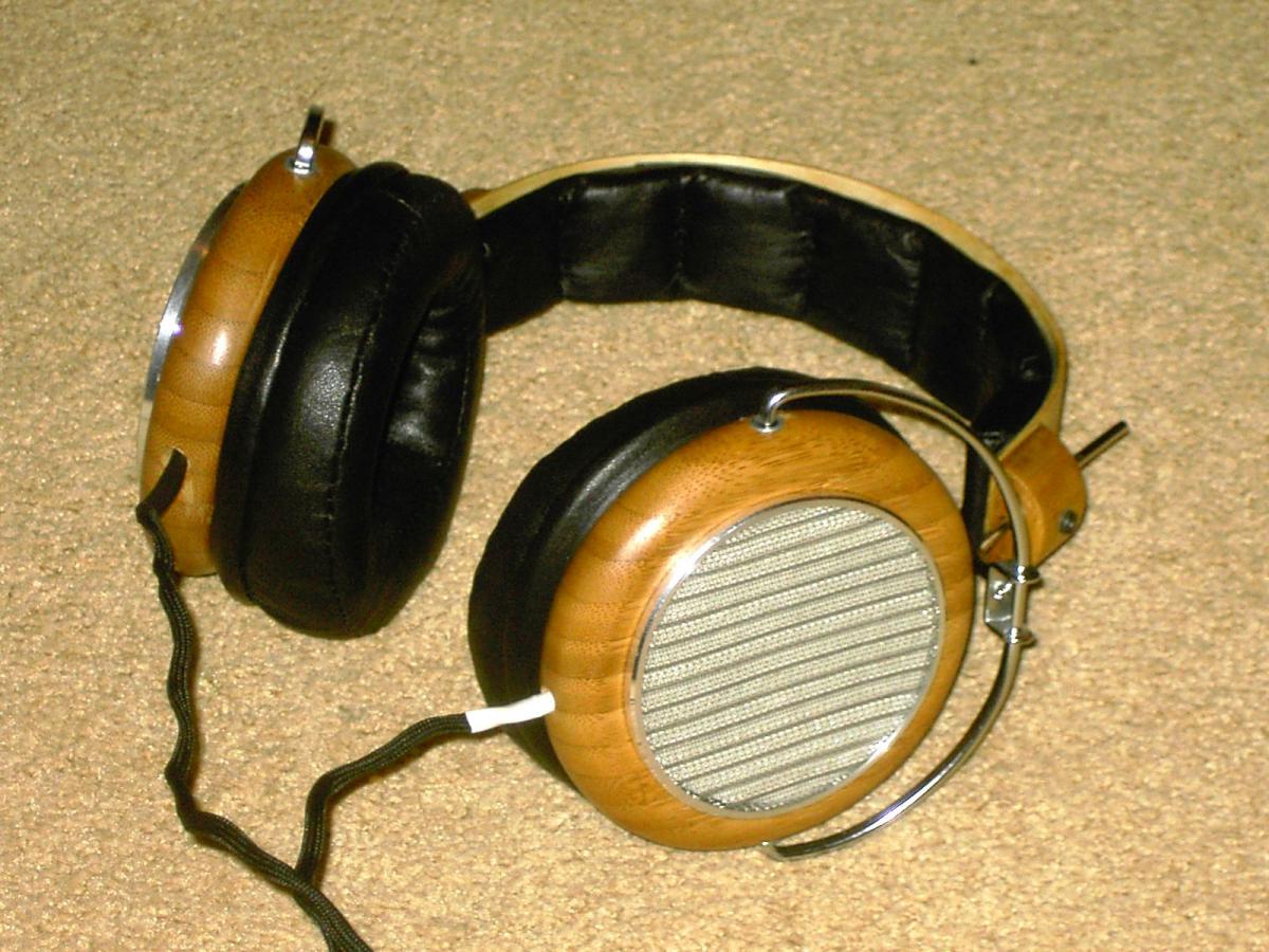

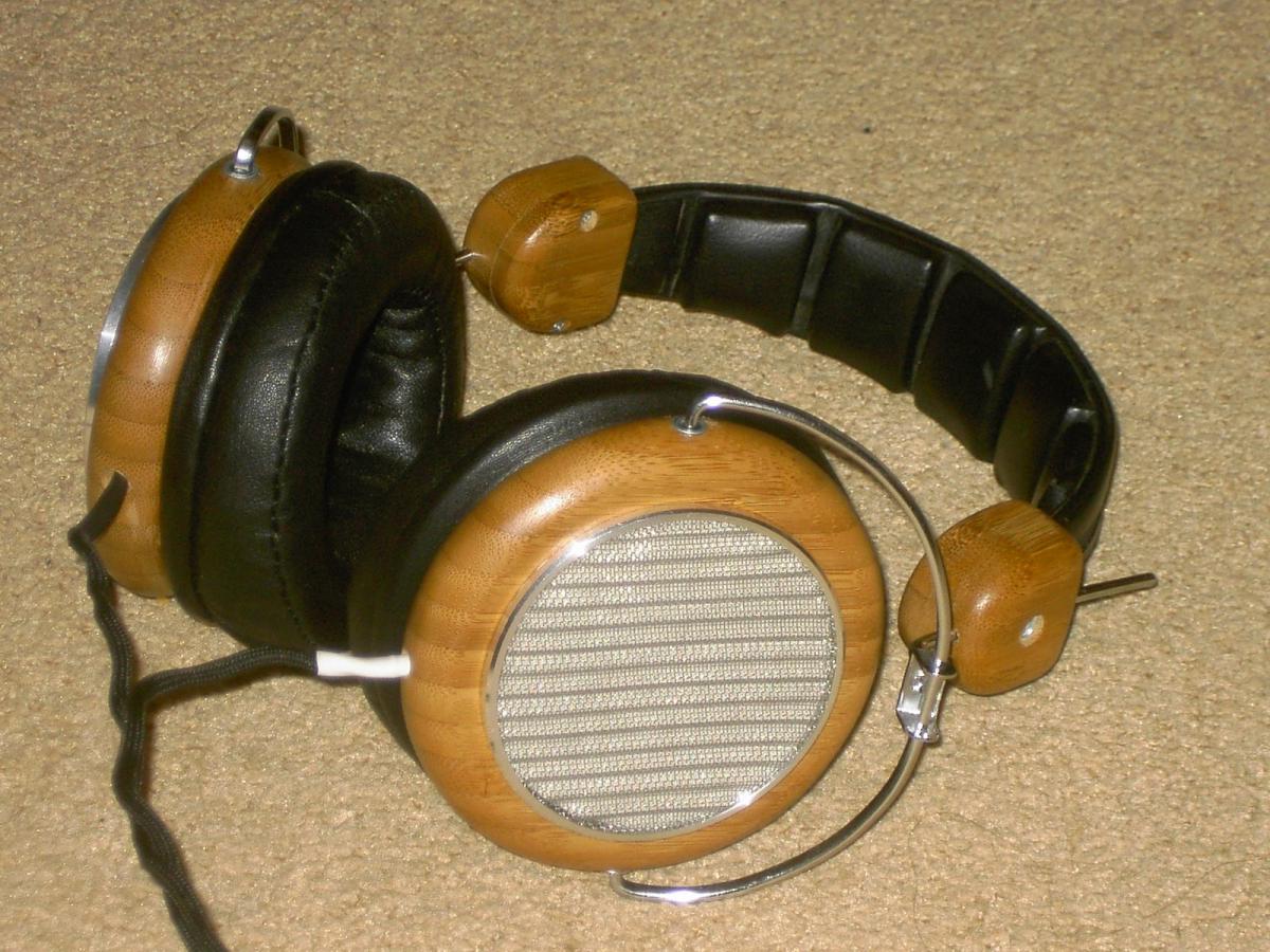

все работы по деревообрабтке завершены.
Нашел нормальный режим обработки, при которой фреза не горит, но режет вполне сносно.
Хотя, конечно, офигеть - 4 часа машинного времени на одну чашку :shok: , не считая потом шкурки.
У меня от визга фрезы уши аж закладывало. Точил вторую - вставил беруши :yes:
На оголовье тоже сделал узлы крепления из этого же ясеня. Пока сушится.
Чуть позже соберу в итоговый вариант, и фото сделаю.

Вариации оголовья с последних модов.
Блин, вот это уже классно (на мой вкус, разумеется). Я про первое оголовье.
Отличная работа!
как ты это начал ?
Сейчас поставил на этих наушниках (Snorry TDS-15M) наших.
Макаревича с оркестром Креольского Танго, Митьков, Зимовку Зверей, Сукачева и Башлачева, Кобзона и Тухманова- "По волне моей памяти", само собой Владимр Семенович - для меня все это не только музыка и тексты -но и материал, позволяющий оценить качество тракта -так как поют на родном языке, который я (да и большинство из форумчан) слышу каждый день с детства. И на русском гораздо лучше можно услышать малейшие ошибки в интонации и передачи эмоции исполнителя. Поэтому эти записи для меня оказываются более информативными для оценки качества звука чем Шелфилт Лаб или Стереофайл.
Так вот -звук :good: , правда Сашу Башлачева слушать не смог. Когда то давным давно мы несколько раз пересекались на домашних концертах, водку пили. В общем -мурашки по спине пошли, не готов был сегодня его слушать...
