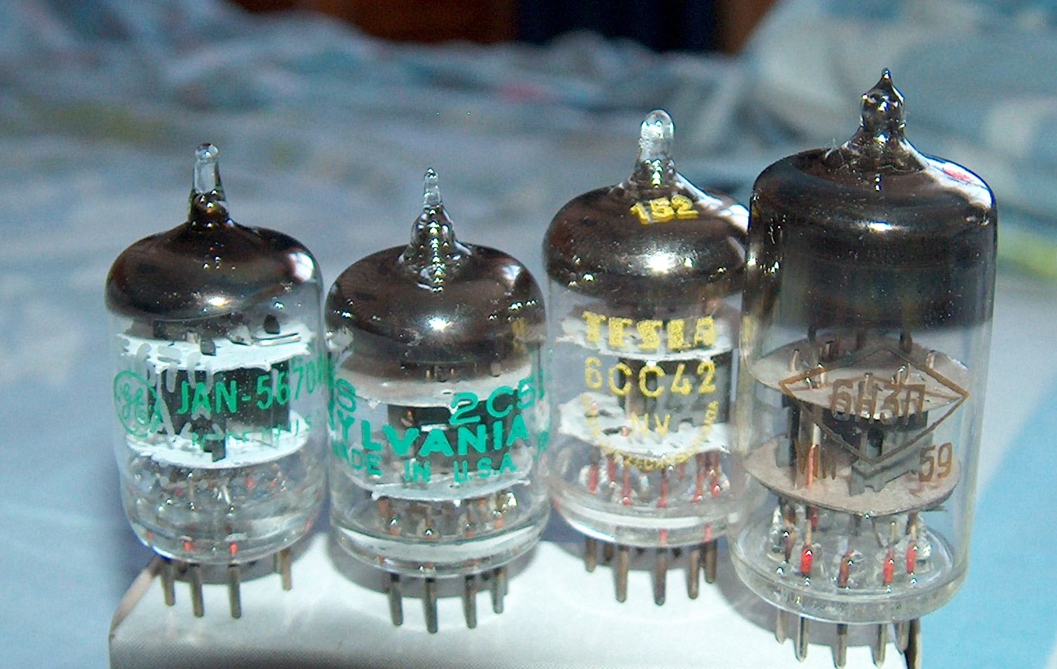

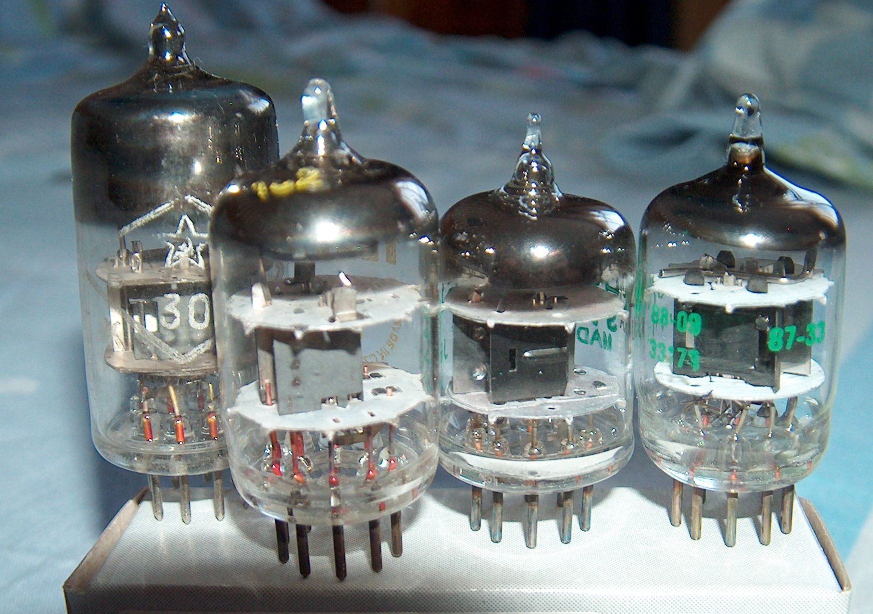

Немного фото для сравнения - "Американки" GE 5670W и Sylvania 2c51, Тесла 6сс42 и Фотоновская 6Н3П "ВП"
интересно как они с сравнении звучат. мне до такой коллекции не хватает сильвании. еще интересно было бы послушать western electric 396a, хотя ребята с head-fi.org предпочитают им general electric.

Стеклянная колба у совсем старых 6Н3П укороченная, как у импортных аналогов. Тоже интересно как они звучат.
