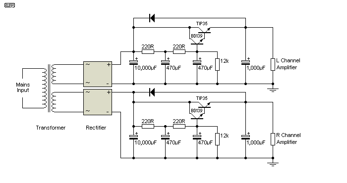

anryarty 21 3 Тракты Опубликовано 7 декабря, 2014 (изменено) @anryarty, Задача должна решаться именно подключкой/отключкой наушников при заряде/разряде вых.кондеров при вкл./выкл. питания .Реализовать плавную подачу питания за с 0-12 вольт (в купе с стабильностью и хорошей фильтрацией ) имхо сложней . Да ладно? http://sound.westhos...m/project15.htm ИМХО, в этой топологии(Семигора) отключать нагрузку ненужно. Сделать всё правильно, и вопрос отпадёт сам собой. Спрашивайте, опишу подробнее. @hain,Наличие шунтирующего резистора после выходной емкости (по схеме автора R13,14 - 2кОм) должно устранять переходные процессы при включении и выключении питанияНаличие оного гарантирует(и то спустя некот. время отсутствие заряда конденсатора при включении). Игорь Семынин советовал для избежания переходных процессов значительно увеличить (до 10, 20мф) емкость перед усилителем. Мотивируя это тем, что выходной конденсатор разряжается медленней чем конд. питания. В момент когда на вых конд. напряжение становится меньше чем на конд. питания открывается б-к переход КТ908 и вых. конд. разряжается через него вызывая щелчек. Изменено 7 декабря, 2014 пользователем anryarty (USB Линейное питание)/PCM2702E Семигор выхлоп/SE 6П15П/ Fisher Audio FA-003 / /Sony MDR-MA900 / / SnorryMOD TDS-7 / Ritmix RH508 Поделиться сообщением Ссылка на сообщение Поделиться на другие сайты

anryarty 21 3 Тракты Опубликовано 7 декабря, 2014 (изменено) LM317 по даташиту не работает с таким конденсатором. В реалиях же, напротив. НО не будет хуже, если отделить ЛМ-ку от конденсатора резистором 1ом мощностью 1вт. Я бы сказал это настоятельная рекомендация.поиграть с подьемом питанияЗачем? вам не хватает тока? Это же повторитель(усилитель тока). Если использовать предусилитель - тогда есть смысл поднимать питание(для высокоомных ушек). Изменено 7 декабря, 2014 пользователем anryarty (USB Линейное питание)/PCM2702E Семигор выхлоп/SE 6П15П/ Fisher Audio FA-003 / /Sony MDR-MA900 / / SnorryMOD TDS-7 / Ritmix RH508 Поделиться сообщением Ссылка на сообщение Поделиться на другие сайты
hain 78 Опубликовано 7 декабря, 2014 Выходной конденсатор через резистор не заряжается а наоборот разряжается.Вообще то в момент включения уся конденсатор ЗАРЯЖАЕТСЯ через резистор R13 /14 , в момент выключения ,соответственно -РАЗРЯЖАЕТСЯ через него же . @anryarty, Подьем напруги - самый простой способ (на мой взгляд ) изменить величину линейного участка , то есть пропорционально поднять рабочую точку и отдвинуть участок где наступает клиппинг . Может быть полезно для подключения наушников с более высоким сопротивлением ,если есть возможность подать на вход сигнал больше номинала .--Вообще не совсем понятно куда в рекомендуете ставить резистор 1 ом .И непонята фраза "LM317 по даташиту не работает с таким конденсатором" ...Мне приходится догадываться а не понимать , что имеется ввиду Поделиться сообщением Ссылка на сообщение Поделиться на другие сайты
anryarty 21 3 Тракты Опубликовано 7 декабря, 2014 Странно, что задаете такие вопросы. В ваших словах вроде присутствует мера понимания, с другой стороны такие вопросы. Про повышение напряжения... я вам о том же говорил. На выходе ЛМ-ки резистор 1ом- конденсатор 1-10-20мф(на выбор)-нагрузка. (USB Линейное питание)/PCM2702E Семигор выхлоп/SE 6П15П/ Fisher Audio FA-003 / /Sony MDR-MA900 / / SnorryMOD TDS-7 / Ritmix RH508 Поделиться сообщением Ссылка на сообщение Поделиться на другие сайты
hain 78 Опубликовано 8 декабря, 2014 (изменено) @anryartyТам в схеме на выходе БП и так кондер стоит С15 -22 мФ , плюс согласно схеме на питании в самом усилителе С3 - 1000 мФ. А что до резистора в 1 ом ,если я верно понял , последовательно в цепь питания между усилителем и ЛМ то мне кажется странным такое решение . Да ,это смягчит подачу питания , и соответственно облегчит жизнь ЛМ-ке в момент включения , но это приведет к плаванью напряжения в зависимости от тока потребления (100 милиампер дополнительной нагрузки просадят питание на 0,1 в ),что не есть хорошо. Отсюда и возникло сомнение Изменено 8 декабря, 2014 пользователем hain Поделиться сообщением Ссылка на сообщение Поделиться на другие сайты
