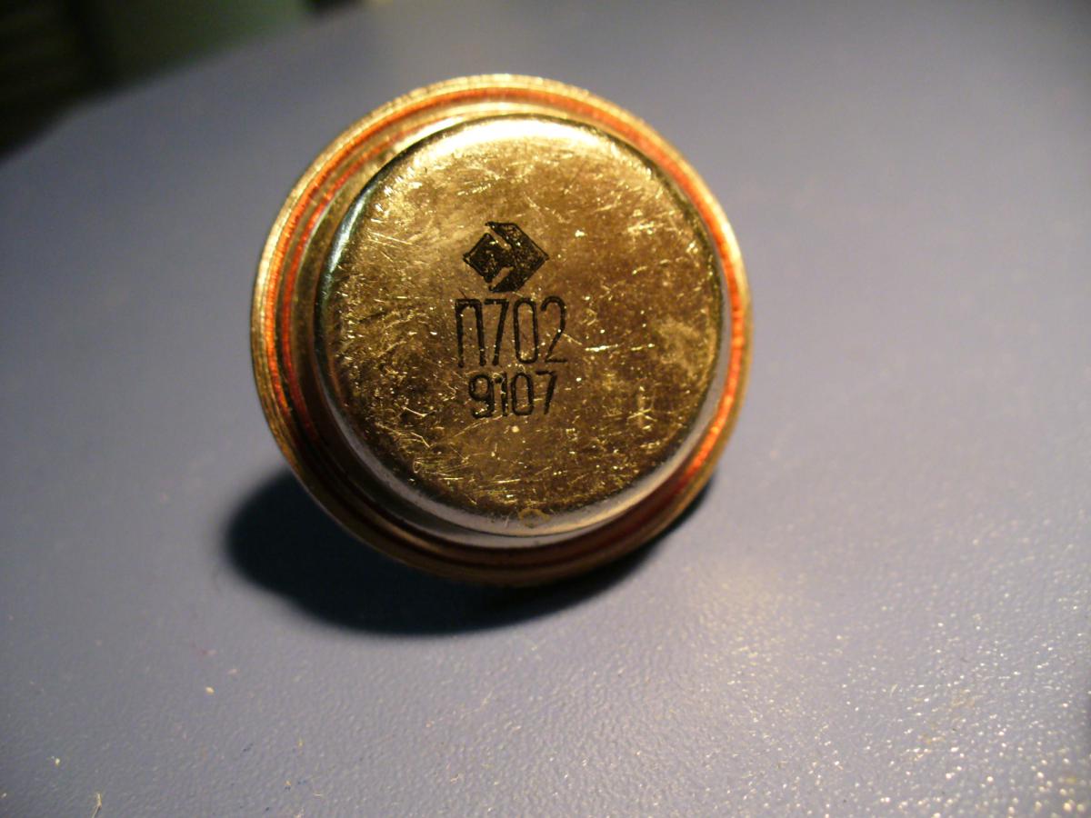

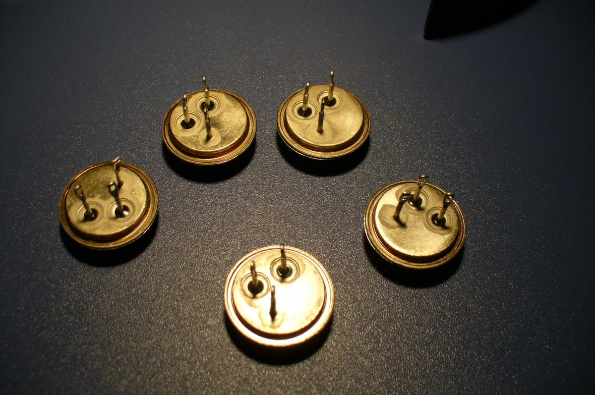

-если это те что надо П702 -то звук будет даже лучше. У них идеальная горизонталь коэффициента усиления тока/ток в диапазоне токов от 100-150 ма до 20000 ма, Больше нет транзисторов с такими параметрами.Но может потребоваться подбор всех токов. Я делал на них много усилителей, в том числе и повторители -звук Изюмительный! Правда у меня была партия П702 А -ВП-ОС прямо из НИИДАРА,и 85 года. Коробка 40 штук
Вот такие транзисторы))))
А в драйвер к ним так же кт602 использовали?)

вчера отобрал 2 пары п702 транзисторов из десятка!) по 107 и по 111 на 300 мА тока покоя!) Но пока решил в другой схеме приспособить вместо кт908! Усилок худа на них вполне неплохо звучит, 2 канала по графикам и искажениям получились идентичны почти! как руки дойдут - попробую и семигор на них! по парам отбираются они попроще, если сравнивать с какими-нибудь кт908б, у которых от 20 до 135 бета была! Да и КНИ чуток получился получше, но тут и транзисторы по парам отобраны были лучше!
Пример одного канала JLH на п702: Ток покоя 1,2 А, мощность на выходе 5 вт на 8 ом

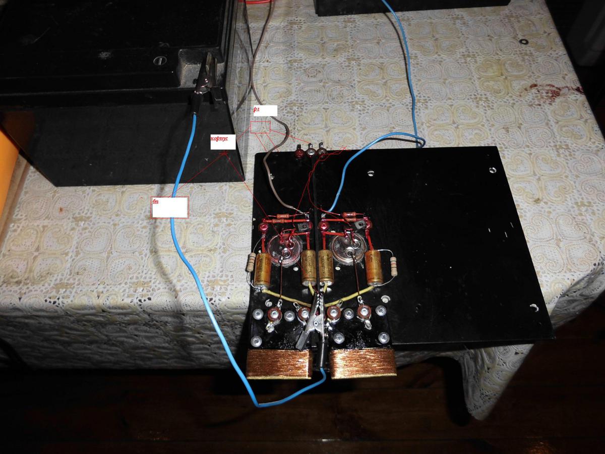

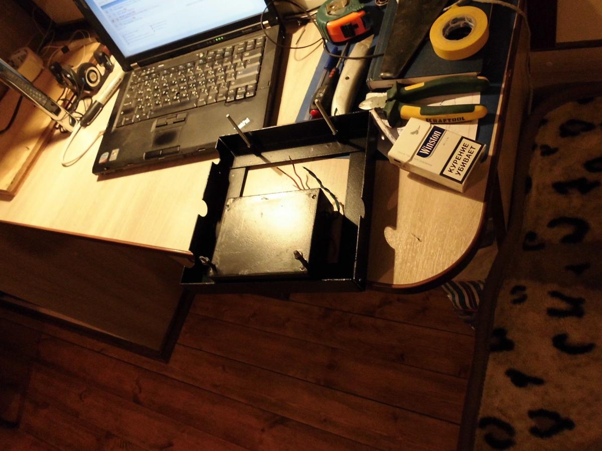

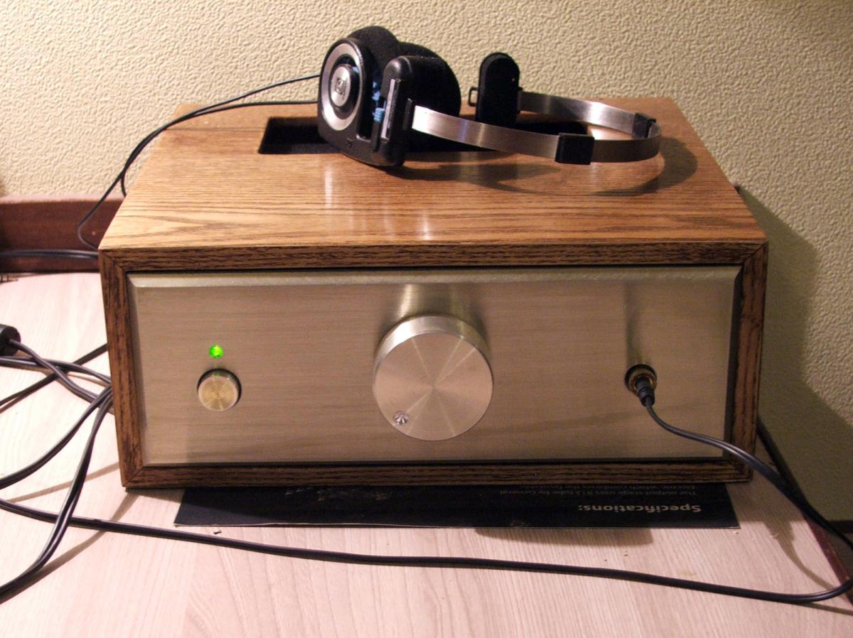

Здравствуйте.Все-таки сделал Семигора :)
Надо бы еще надписи, сеточки и ножки..Но это позже.
Изменено пользователем Volga
@Volga, Очень неплохо!) Поздравляю!)
А что за начинка?
Volga симпатично! Покажите кишочки?

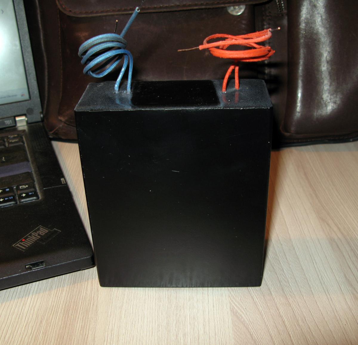

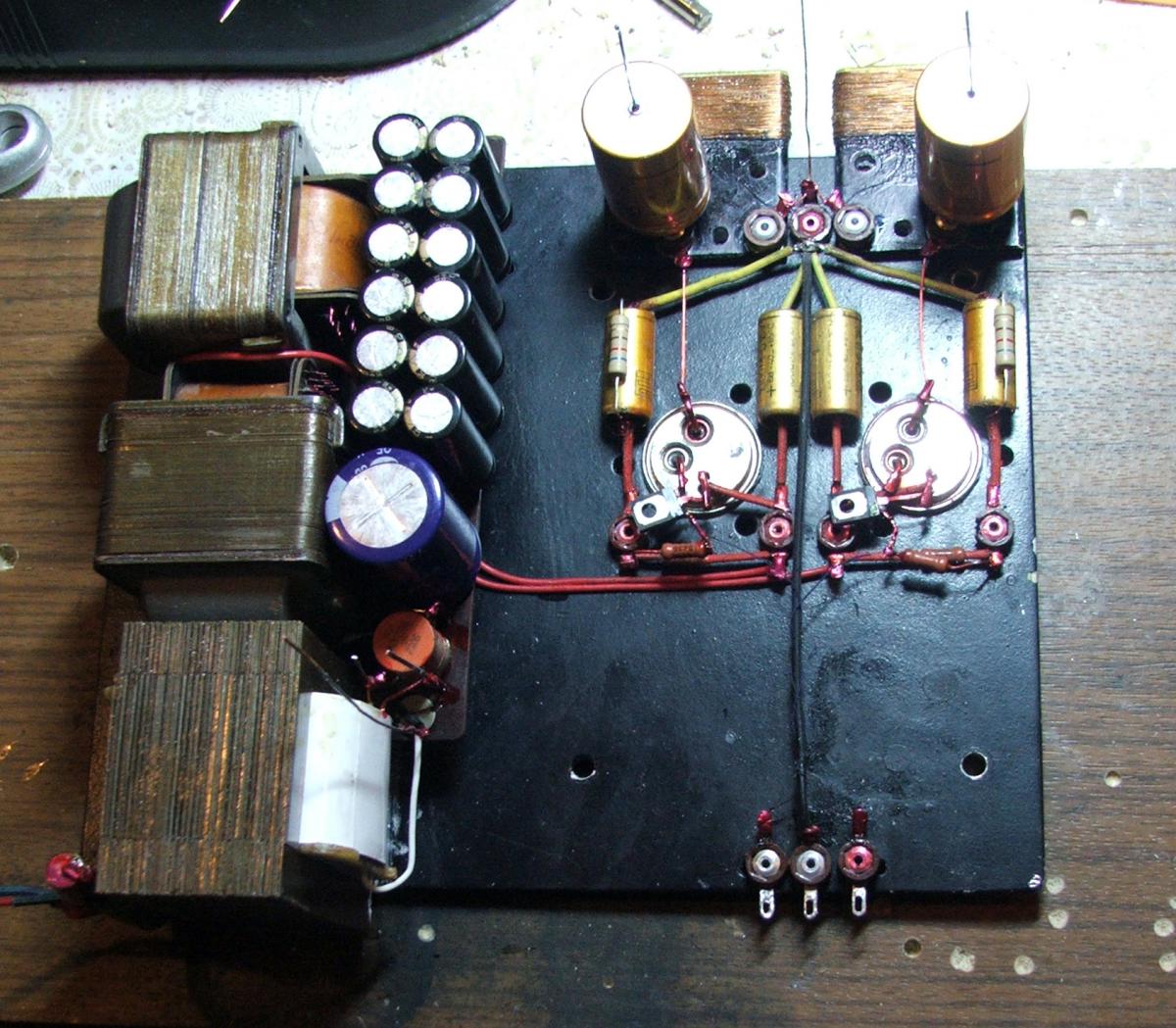

Здравствуйте.
Многие осудят:),но фишка в обычном C-L-C фильтре,без стабов.Мне понравилось больше.И лучше чем от аккума(мне аккумы вообще не нравятся в питании)
Да,резистор намотан обычной медью на алюминиевой пластине(на фото понятно все).На входе ЛСМ,залитые в короб.
CLC Это хорошо. Семигоров не видел с таким питанием. Пробовали на обычной 317той, опишите разницу?
Резистор... ну намотали, ничего плохого в этом нет. Вопрос в долговечности, и индуктивности.
(USB Линейное питание)/PCM2702E Семигор выхлоп/SE 6П15П/ Fisher Audio FA-003 / /Sony MDR-MA900 / / SnorryMOD TDS-7 / Ritmix RH508
Я делал. Наматывал резисторы тоже. Звучало хорошо. Но с А123 лучше.
HTPC | NAD M51 | SE 6LR8 + Cabasse Farella 400 | Polk Audio PSW12 | "Semigor" + Beyerdynamics DT901 | Stax SR-4070 [на хранении],
